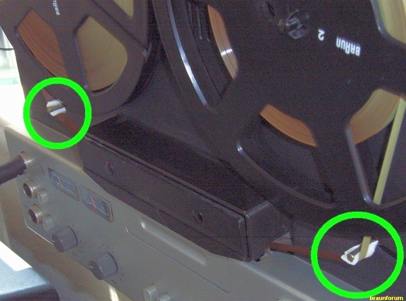

Die Tonbandreinigungsvliese sind bei mir eingetroffen und appliziert. Ich nutze sie zunächst im "Play"-Betrieb, nicht im "Rücklauf" oder "Vorlauf", um die Reibung zu begrenzen.
Wenn die Vliese tatsächlich der Bandreinigung dienen, sollte das linke stärker verschmutzt sein als das rechte. Bei mehrmaliger Anwendung sollten die im Vlies hinterlassenen Spuren abnehmen, ansonsten handelt es sich um zusätzlichen Bandabrieb, der allerdings auch an den
Fühlstiften (2 206 172) entstehen würde. Meine Bänder sind übrigens überwiegend gebraucht erworben; ich kenne ihr schmutziges Vorleben nicht.

Dann ist dieser Reiniger ausgefleddert und dunkelbraun.
Dieser Reiniger wird nicht auf die rechts und links befindlichen Umlenkhebel befestigt, sondern nahe am Löschkopf. Vielleicht besser AUF dem Löschkopf.
Dort entwickelt dieser mechanische reiniger seine volle Tatenkraft.
Schnelles Umspulen schadet den Bändern nichts.
Nach Beendigung, wird der verschmutzte Reiniger einfach vom Tonkopf abgezogen.
Keine Kleberrückstände auf dem Löschkopf.
