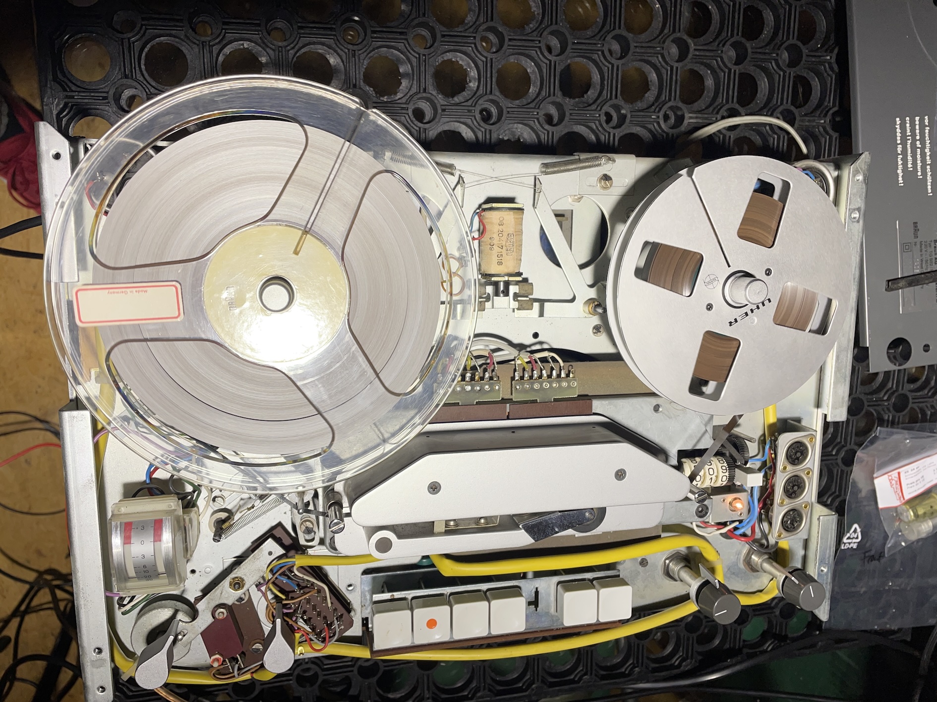

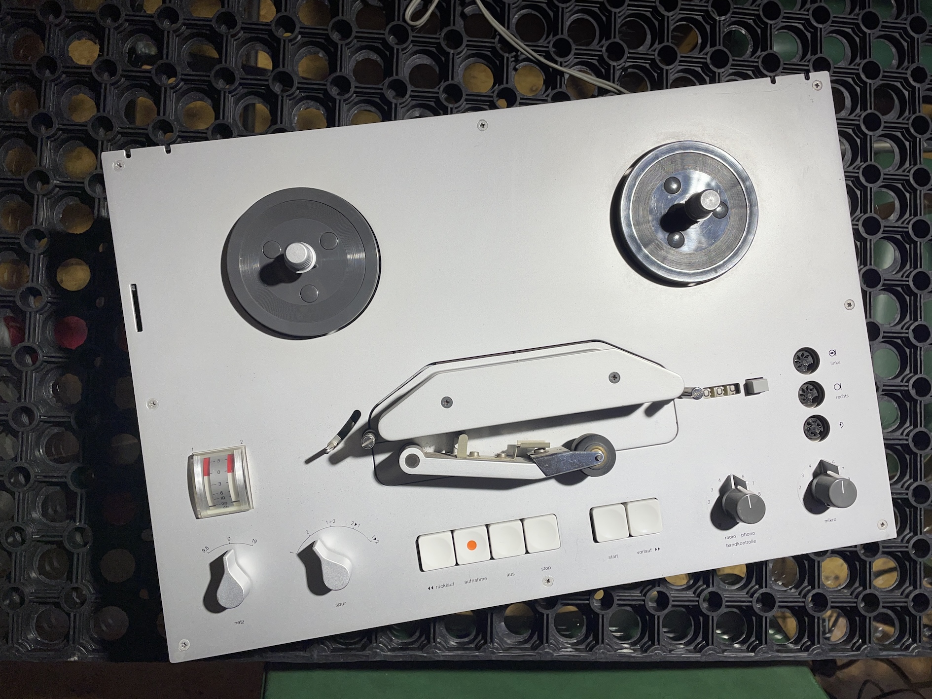

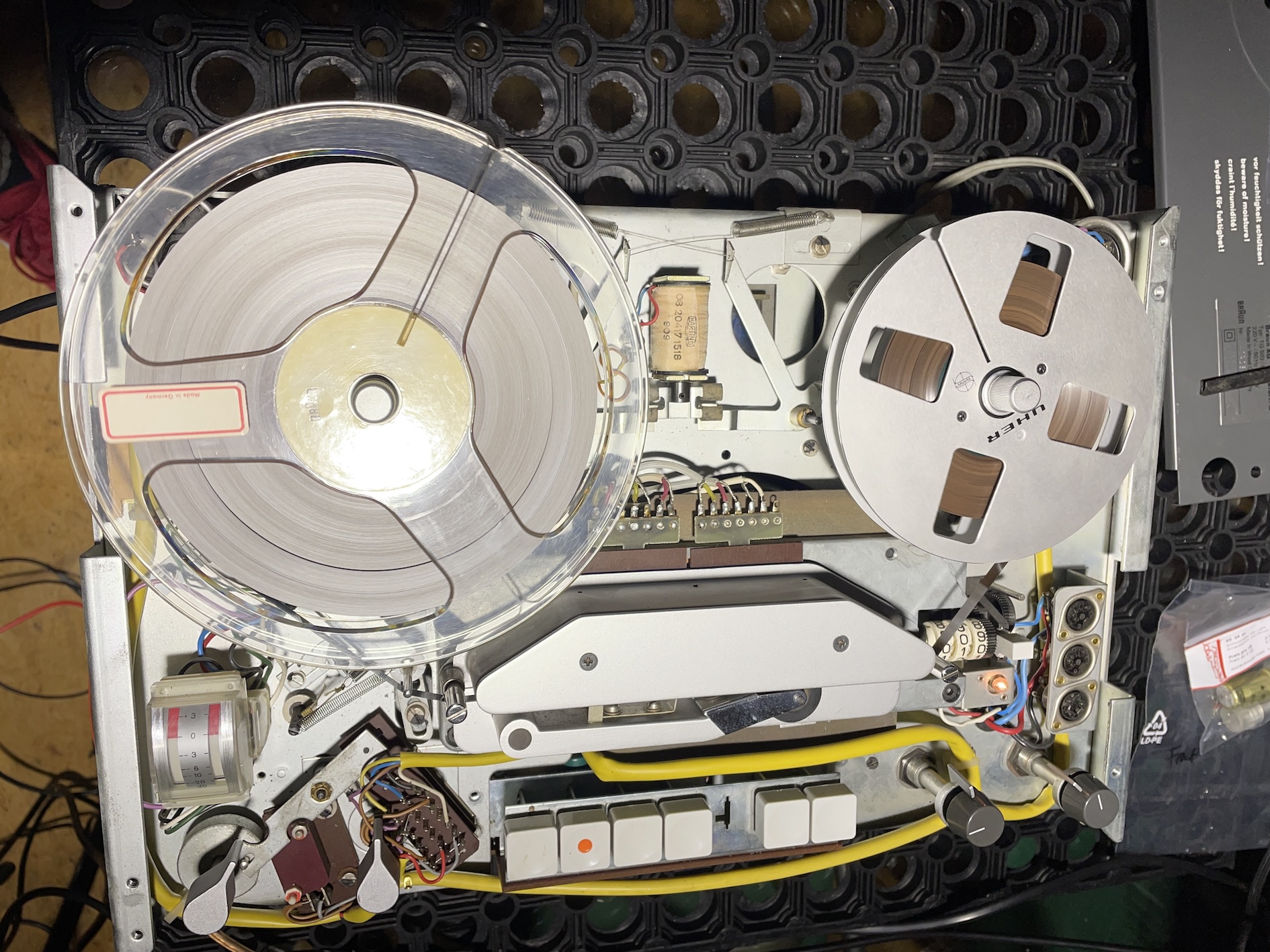

Guten Abend,
eine kleine Geschichte zu einem TG 502, das ich gerade für eine Sammlung ehrenamtlich repariere.
Das Gerät ist nach Info des Sammlungsinhabers bereits seit 12 Jahren funktionsuntüchtig gewesen, mit Ausnahme des Capstanmotors lief nach dem Einschalten tatsächlich gar nichts.
Gleichwohl ist es eins der wichtigsten Geräte der Sammlung, es wurde in die sogenannte Wandanlage integriert*, die sich die Besucher ansehen können.
(*müsste eigentlich ein TG 60 sein, bin mir aber nicht ganz sicher).
Der Reparaturgang war umfangreich, wenn aus meiner Sicht auch nicht überraschend: das Netzteil musste überarbeitet werden (abgerissener Draht zu einem der Siebelkos, defekte Elkos auf der Platine. Die Hälfte der Dioden auf der Relaisplatine waren niederohmig geworden, beim Betätigen der Laufwerkstasten sprach jeweils die 1 A-Sicherung an, der Aufsprechverstärker wies zahlreiche defekte Elkos auf (u.a. mit Kapazitäten nur noch im Nanofaradbereich), ebenso bei der Potentiometerplatine. Auch der einzige auf der Oszillatorplatine befindliche Elko hatte nur noch wenige Nanofarad.
Das Gerät erwachte mit jedem Reparaturschritt zu weiterem Leben: erst gingen wieder alle Laufwerksfunktionen, auch die Bremsfunktion ist noch tadellos in Ordnung, die Wiedergabe war ohne weitere Eingriffe dann schon sehr gut, dann belebten sich die Aussteuerungsinstrumente (also auch der Aufsprechverstärker) und es konnte schon auf einem Kanal aufgenommen werden.
Lediglich der andere Kanal wollte noch nichts aufnehmen, wenngleich der Löschkopf ordnungsgemäß löschte und die Vormagnetisierung funktionierte.
Und jetzt kommt die „Sabotage“ ins Spiel.

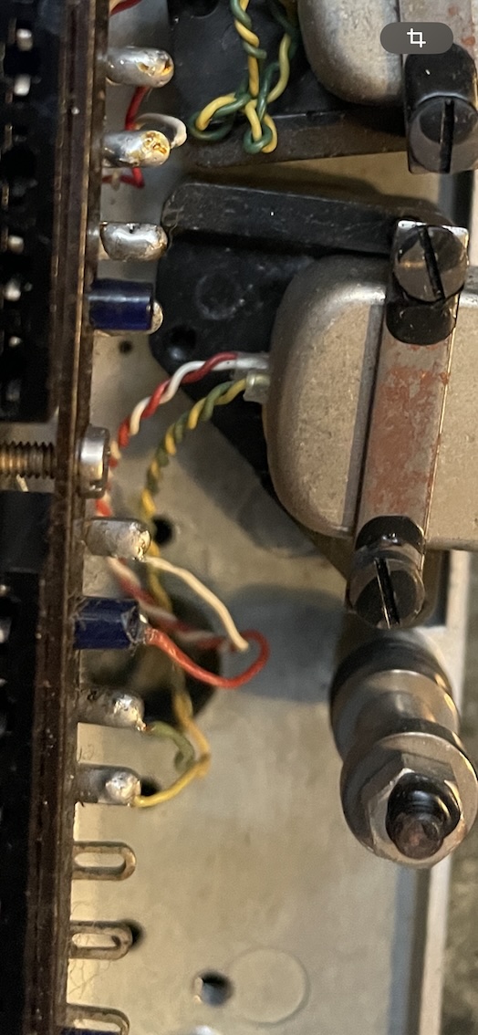

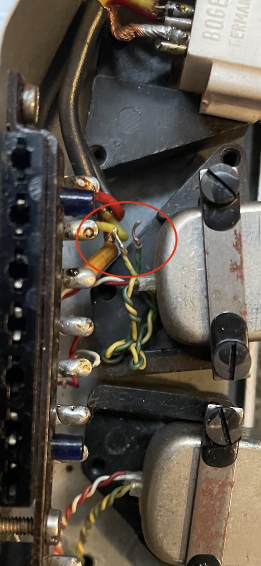

Nachdem ich die elektronischen Komponenten und den Spurumschalter als Fehlerquelle ausgeschlossen hatte, nahm ich mir den Kopfträger vor, und hier war der Fehler: es sind beide Drähte eines Kanals des Aufnahmekopfs an der Steckbuchse abgerissen. Zudem sind sie von den Kontakten offensichtlich weggebogen worden, daher meine Annahme der „Sabotage“ (nicht ganz ernst gemeint :) )
Auf den Fotos kann man es glaube ich erkennen: das erste Foto mit den abgerissenen Drähten zeigt den fehlenden Anschluss am Aufnahmekopf, das andere Foto den Wiedergabekopf mit ordentlich verzwillten - und angeschlossenen - Drähten.
Da ich direkt nach Auffindens des Fehlers heute Morgen nach Mainz gefahren bin, kann ich den letzten Teil der Reparatur erst im neuen Jahr abschließen, gehe aber davon aus, dass die abgerissenen Drähte das letze Puzzelteilchen zur erolgreichen Instansdetzung sein werden.
Das tolle Gerät hat es auf jeden Fall verdient, wieder zu funktionieren und in der Wandanlage dann vorgeführt werden zu können.
Und was habe ich alles bei der Reparatur über diesen Tonbandgerätetyp gelernt, hat richtig Spaß gemacht!
Viele Grüße und einen guten Start ins Neue Jahr!
Michael

Auch beim Instandsetzen gibt es Rückschläge.
Gerade wieder zurück aus Mainz, lose Drähte an den Aufnahmekopf gelötet und .... immer noch kein zweiter Kanal!
Es ist leider der Kopf defekt, ich messe an dem defekten zweiten Kanal einen Wert "unendlich Ohm".
(Der funktionierende Kanal weist einen Scheinwiderstand von ca. 15,3 Ohm auf).
Tja, jetzt heißt es nach einem Kopf Ausschau halten. In der Bucht wird gerade ein Aufnahmekopf NOS für ein TG 550 angeboten, leider preislich ziemlich hoch.
Ich werde den Sammlungsbesitzer fragen, ob der Kopf erworben werden soll.
(und ich hoffe, dass ein Kopf aus einem TG 550 an diesem TG 502 betrieben werden kann. Die Platinen dieses TG 502 entsprechen merkwürdigerweise übrigens den heruntergeladenen Schaltbildern (aus einem Servicemanual) eines TG 550).
Zumindest ist jetzt geklärt, warum in der Vergangenheit die Drähte zurückgebaut und abgebogen wurden, es sollte somit wahrscheinlich der fehlerhafte Kanal markiert werden, es war also keine Sabotage :)

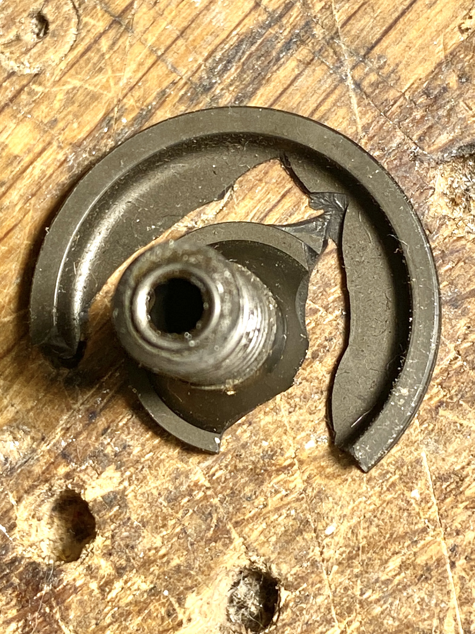

Irgendwie hatte ich Zeit und Lust mich mal um mein Zählwerk der TG60 zu kümmern.
Das Zählwerk funktioniert und die Antriebsschnecke ist gut. Alles geht leicht, ohne zu klemmen oder zu hakeln.
Die Riemenscheibe hat sich aber komplett aufgelöst.
Ich warte auf ein Ersatzteil 25mm Durchmesser was ich dann mit der Schnecke verbinde. Wie/ wo/ was, weiß ich noch nicht.
Gruß, Meo

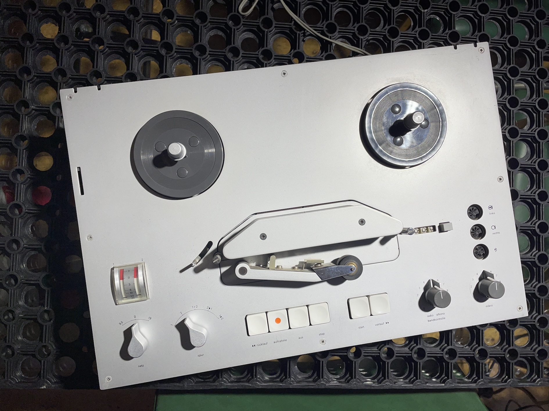

Guten Abend,
das Gerät hängt und spielt wieder!
Heute war auch ein großer Besucherandrang im Museum, das Gerät konnte nach zwölf Jahren erstmalig wieder vorgeführt werden.
Die meisten waren überrascht, moderne Musik aus der Wandanlage zu hören (ich hatte vorher extra ein Band für heute bespielt).
Für mich erstaunlich der Klang des Steuergeräts und der Lautsprecher, das hätte ich nicht erwartet!
Es ließ sich der gesamte Raum mit größerer Lautstärke beschallen, die Anlage wirkte dabei nicht bemüht.
Das Zählwerk geht nochmal an die Spitalwerkstatt, Herr Kartmann hat noch eine Idee.
(Für die Zwischenzeit habe ich temporär ein Foto des Zählwerks hinter die Frontplatte geklebt, die Leuchte scheint von hinten durch).
Das Kabel will Michael Unger noch gerade verlegen.
Auf dem einen Foto und in einem der Videos mit Werner Ettel (mit seiner Genehmigung hier eingestellt).
Für alle Beteiligten heute eine große Freude!

Meo hat geschrieben: 28.01.2024, 11:39
Gruß, Meo
Hier das reparierte Teil.
Die „neue“ Scheibe auf das vorhandene Restteil mit Sikaflex aufgeklebt.
Es funktioniert so wie es soll.
Das Getriebe läuft nun auch wieder.
Vielen Dank für die Inspiration und danke für die Hilfe!
:beerchug:
Liebe Grüße,
Meo

Das nochmals überarbeitete Zählwerk ist eingebaut!
Aber es wartet die nächste Aufgabe: ab ca. Bandmitte wird die Wiedergabe etwas langsamer und der Gleichlauf deutlich hörbar schlechter. Beim sanften Andrücken der Andruckrollen ist der Fehler verschwunden
Beiträge: 1648
Re: Tonbandgerät TG 502, Sabotage?
#26 Beitrag von raimund54 » 19.02.2024, 15:11
Hallo Michael,
da wird der Gummi der Andruckrolle hart sein.

Dein Thema hier war ja für mich Inspiration mein TG Dekorationsstück aus dem Dornröschenschlaf zu holen und ein Upgrade auf TG Funktionsstück zu bringen.
Ich hatte das vor 12 Jahren mal auf dem OP-Tisch.
Meine Fehleranalyse damals war, so ziemlich alles muss überholt werden. (Komplettrevision)
Und ich hatte keine Zeit oder Lust oder beides.
Also ein massiver Eisenklotz als Deko an der Wand.
Nun ist soweit alles überholt.
Neue Tonköpfe muss ich noch einbauen.
Die alten waren natürlich nach 50 Jahren „etwas“ abgenutzt.
Gleichzeitig sind Aufnahmekopf und Wiedergabekopf von Lochfraß befallen, und die Planlage war gleichmäßig nicht korrekt eingestellt. Ich möchte es perfekt machen.
Möge der Wachsstift mit mir sein. 🤓
Liebe Grüße,
Meo
Im Anhang mal 3 Bilder. (Defekter Wiedergabekopf)
Die Pakete…
Luftspalt R
Luftspalt L
