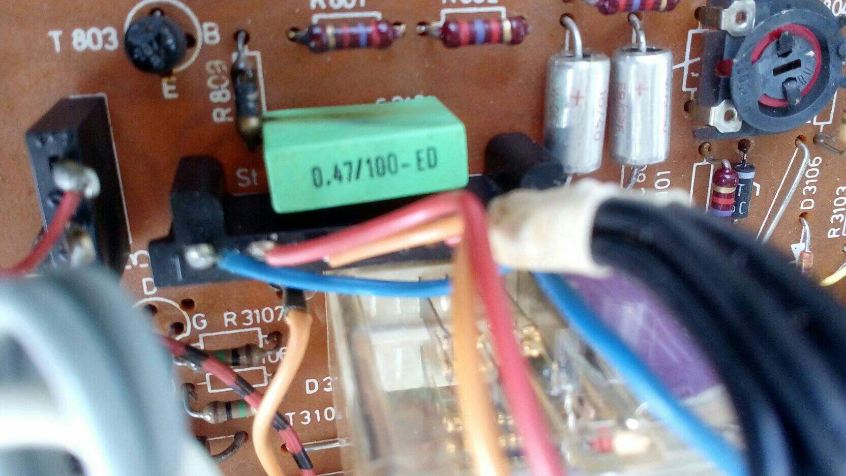

Danke Gereon für deine freundliche Antwort, aber es scheint mir, dass ich es mit einer Geistermaschine zu tun habe))

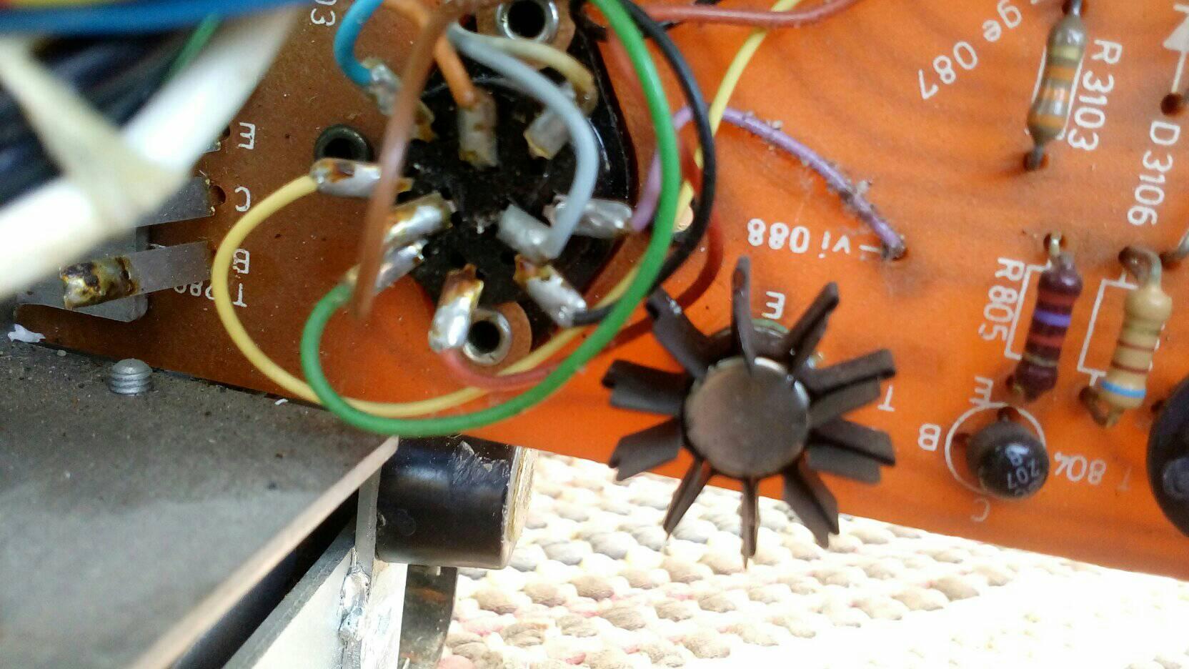

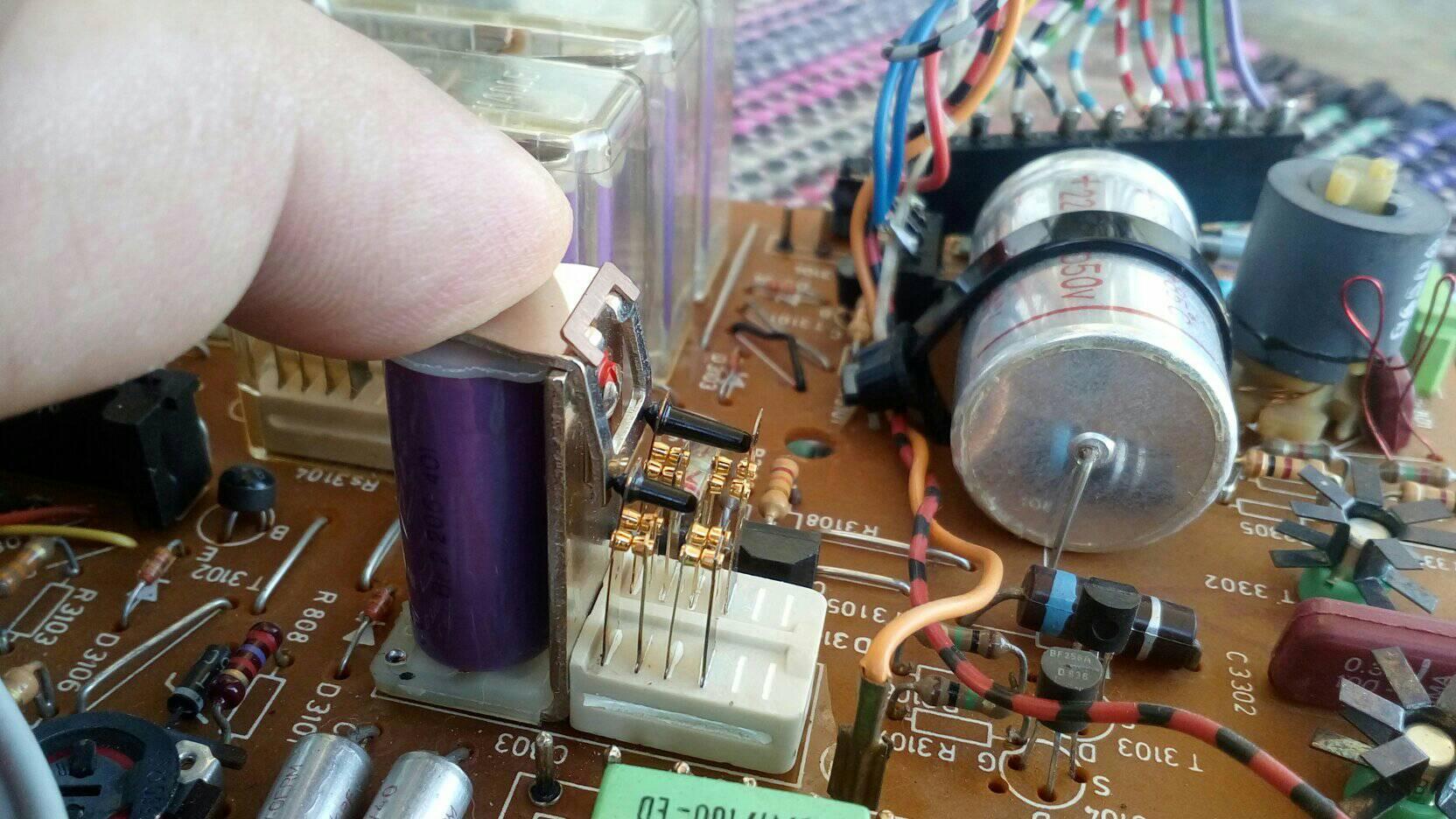

Der schwarze Jumper-Stecker auf der Rückseite der Relaisplatine (wie Raimund in meinem vorherigen Post erwähnte) war auch für den Aufnahmefehler verantwortlich.
Ich habe es gedrückt und die Aufnahmefunktion hat funktioniert! Das Relais verriegelt, die Lichter des Vumeters bleiben an und es sieht so aus, als ob es richtig funktioniert.
Nach einiger Zeit muss ich den schwarzen Jumper-Stecker wieder bewegen oder drücken, damit er funktioniert. Irgendetwas an diesem Stecker ist locker?
Inzwischen ist wieder ein Problem aufgetreten
Ich habe die Maschine wie zuvor mit einem DIN-Kabel an einen Verstärker angeschlossen, aber jetzt ist kein Ton zu hören!
Die Vumeter-Nadeln bewegen sich während des Spielens nicht, auch wenn die Potentiometer auf Maximum stehen
Vorher lief es gut! aber ohne Aufnahme. Jetzt habe ich das Problem gefunden und es gibt keinen Ton! Was für ein Abenteuer!

Re: Braun TG-1020 Relais verriegelt nicht im Aufnahmemodus.
@Gereon,
die Tasten am TG 1000/1020 zur Laufwerkssteuerung (auch in der Fernbedienung) sind reine Taster. RS 3104 (das Hilfsrelais) sorgt im geschalteten Zustand dafür, das man nicht auf Aufnahme schalten kann, also z.B. Bei Vor- oder Rückspulen.
@Panagiotis,
ich vermute eine kalte Lötstelle oder Leiterbahnunterbrechung im Bereich der Buchse mit dem Blindstecker. Der Blindstecker selbst stellt nur sicher, dass man Vorlauf und Rücklauf ohne angeschlossene Fernbedieung schalten kann (es werden nur die Pins 6 und 7 verbunden). Mit dem Schalten der Aufnahme hat der gar nichts zu tun.
Die VU-Meter zeigen bei Wiedergabe (normalerweise) nichts an.
@Panagiotis,

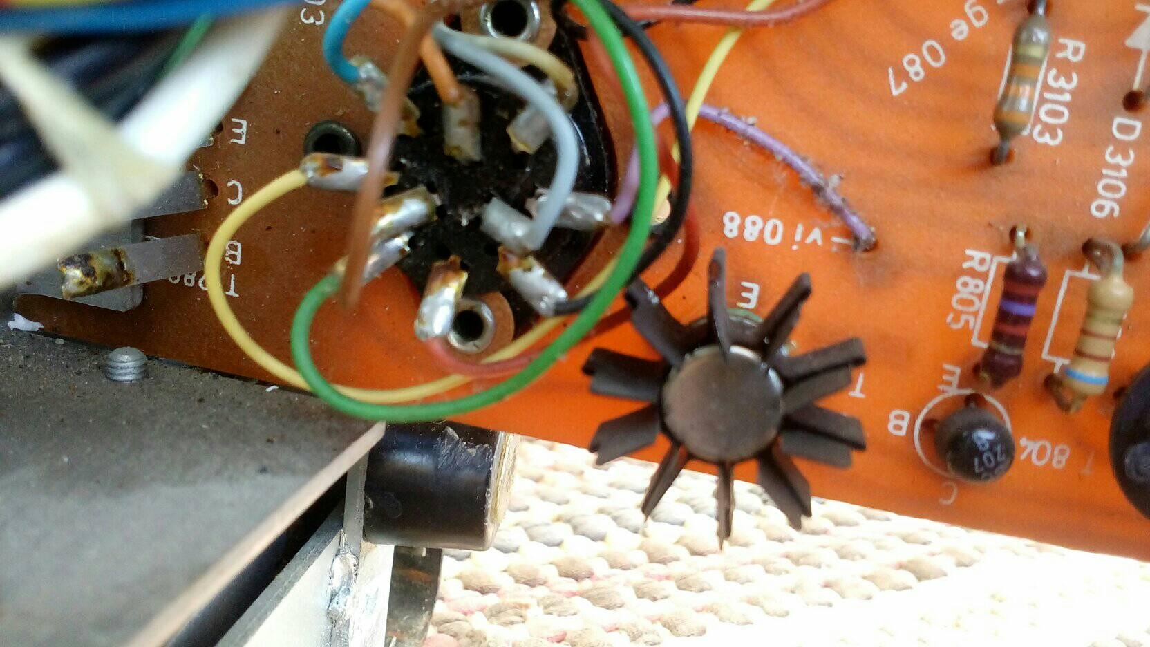

Hallo Raimond!
Danke für Ihre Antwort!
Die Vu-Meter bewegten sich vorher während der Wiedergabe (mit Potentiometern fast auf Maximum), aber jetzt gibt es keinen Ton und keine Nadelbewegung
Es ist wirklich seltsam, dass der Ton weg ist!
Eine kalte Lötstelle oder ein offener Stromkreis im Bereich der Buchse mit dem Blindstecker, ist das ein Grund für keinen Ton?
Ich habe die Maschine mit Din-Kabeln an einen alten Verstärker angeschlossen
Die 1+2-Taste ist eingeschaltet
Wenn ich die "Multiplay"-Taste drücke, bewegen sich die Nadeln (offensichtlich) mit dem Musikrhythmus, aber nicht in Stereo (1 + 2)
Nur wenn Kanal 1 oder 2 ausgewählt ist
Es ist auch kein Ton zu hören
Die Multifunktionsleisten-Steuerungstaste tut überhaupt nichts.
In einem früheren Post erwähnte ich, dass es ein sehr lautes Summen gab und die Vu-Meter-Nadeln ganz nach rechts gingen, wenn ich sie beim Musikhören drückte.
Ich werde deinen Rat befolgen und nach einer kalten Lötstelle oder einem offenen Stromkreis im Bereich der Buchse suchen
(Kann ich die Pins 6 und 7 von der Innenseite der Buchse kurzschließen und den schwarzen Blindstecker abziehen? )
Grüß
Panagiotis

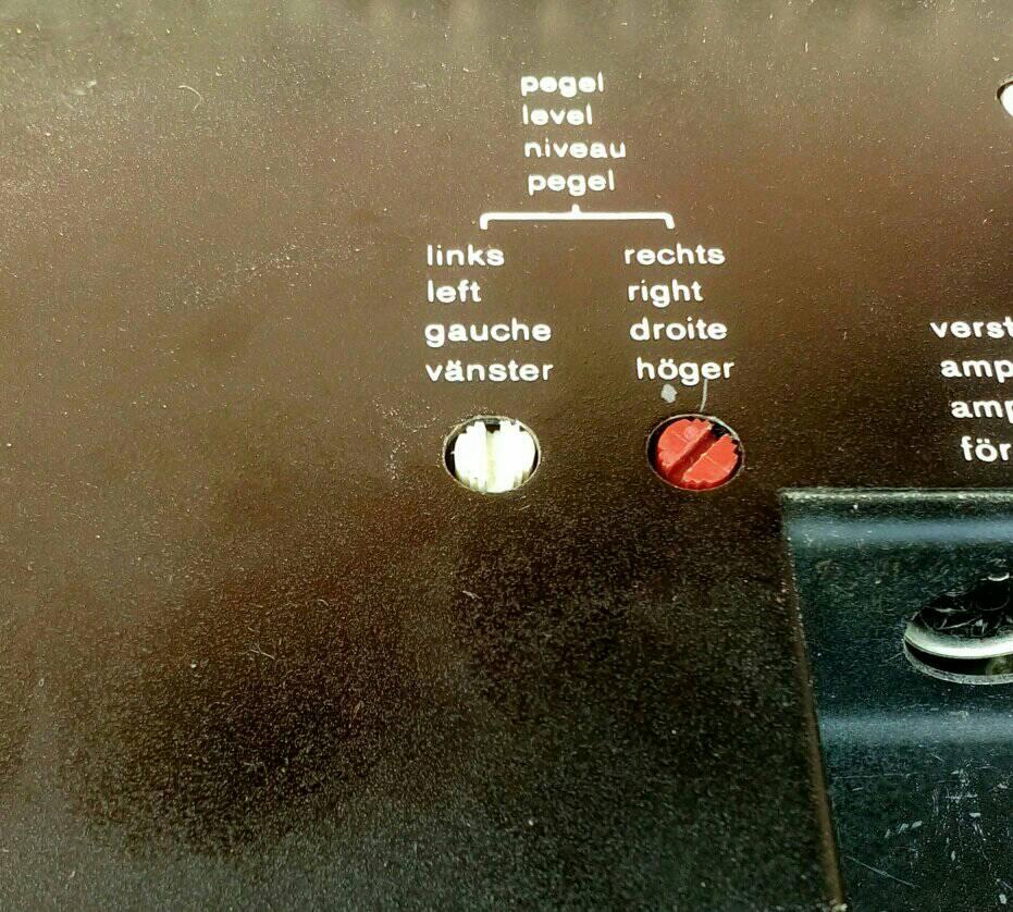

Hallo Raimond!
Danke für deine Antwort und deine Wegbeschreibung
1. Auf der Relaisplatine um den schwarzen Dummy-Jumber habe ich bisher keine kalte Lötstelle gefunden. Das Problem liegt woanders, weil
Wenn ich die Relaisplatine von irgendwoher drücke, ist ein kleines Klickgeräusch wie bei einem Relais zu hören (schneller Vor- und Rücklauf funktioniert manchmal und manchmal nicht), es kann auf der großen Platine liegen.
Ich weiß nicht wie und warum das passiert und wo ich suchen soll
Es ist echt nervig das Board ab und zu schieben zu müssen
2. Die Aufnahmefunktion funktioniert immer noch nicht richtig. Ich muss meine Finger auf den Tasten halten, um aufzunehmen (Übrigens nimmt es wunderbar auf!)
Das Relais 3101 hält die Sequenz nicht
3. Das Problem mit dem Wiedergabeton ist behoben. Es waren die beiden Potentiometer von der Rückseite der Maschine (rot und weiß)
Ich hatte es gegen den Uhrzeigersinn gedreht und vergessen.
Jetzt ist der Sound fein und süß
Ich habe ein DIN-auf-Cinch-Kabel vom "Monitor"-Ausgang des TG-1020 zu meinem Verstärkerband verwendet. Ein weiteres DIN auf Cinch Kabel vom "Verstärker" des TG-1020 zu meinem Verstärkerband.
Die Wiedergabe ist gut und funktioniert auch in Stereo und Mono
Die Aufnahme funktioniert nur auf einem Kanal. Der andere Kanal ist Brumm
Als nächstes habe ich ein DIN-auf-Cinch-Kabel verwendet, das an den "Verstärker" -Ausgang des TG-1020 an meinen Verstärker angeschlossen ist. Für Wiedergabe und Aufnahme
Wiedergabe funktioniert einwandfrei
Die Aufnahme (immer die 2 Tasten mit den Fingern halten) ist in Stereo und Mono gut

Während die beiden Tasten gehalten werden, ist das Relais 3101 gesperrt (ein) und die Vu-Meter leuchten und die Aufnahme beginn
Wenn ich die Aufnahme halte und die Wiedergabetaste loslasse, erlischt die Vu-Anzeige und kehrt zur Wiedergabe zurück
Wenn ich die Wiedergabetaste halte und die Aufnahmetaste loslasse, erlöschen die Lichter der Vu-Meter und kehren zur Wiedergabe zurück
Wenn ich jedoch manchmal die Relaisplatine auf der Rückseite drücke, funktioniert die Aufnahme, auch wenn ich beide Tasten lasse. Es passiert manchmal

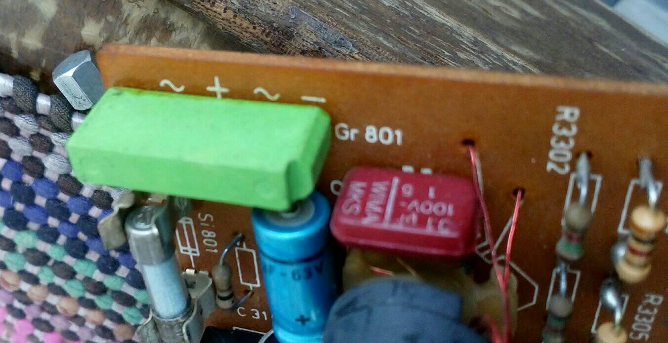

Mir sind am Gleichrichter Gr801 an der Basis einige schwarze Spuren aufgefallen
vielleicht wurde dort geraucht? Können die fehlerhaften Funktionen von diesem Gleichrichter kommen?
Ich habe die Spannung gemessen und hier sind einige Werte (sind sie in Ordnung?)
Wer kennt die richtigen Werte?
Wenn der Gleichrichter defekt ist, was ist der Grund dafür?
Grüß
Panagiotis

wenn der Gleichrichter kaputt ist (abgeraucht sagt man auch dazu) oder nicht richtig funktionieren würde, würde an dem TG 1020 gar nichts funktionieren. Die dunklen Stellen auf der Platine kommen von der starken Erwärmung des Gleichrichters.
Die angegebenen Spannungen sind okay.
An der Fernbedienungsbuchse kannst Du natürlich die Pins 6 und 7 dauerhaft verbinden. Dann funktioniert eine Fernbedienung allerdings nicht mehr.
Irgendwo muß auf der Relaisplatine ein Wackelkontakt oder kalte Lötstelle sein-

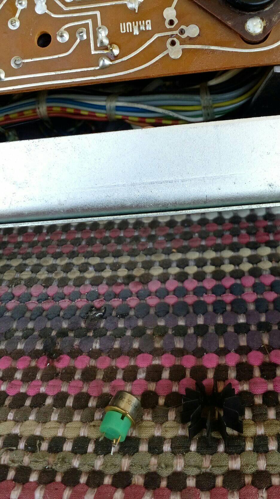

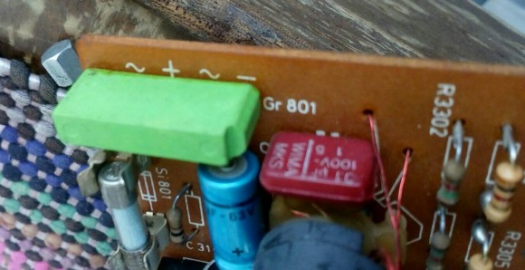

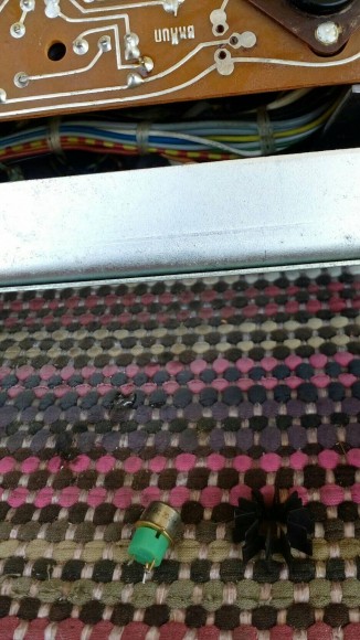

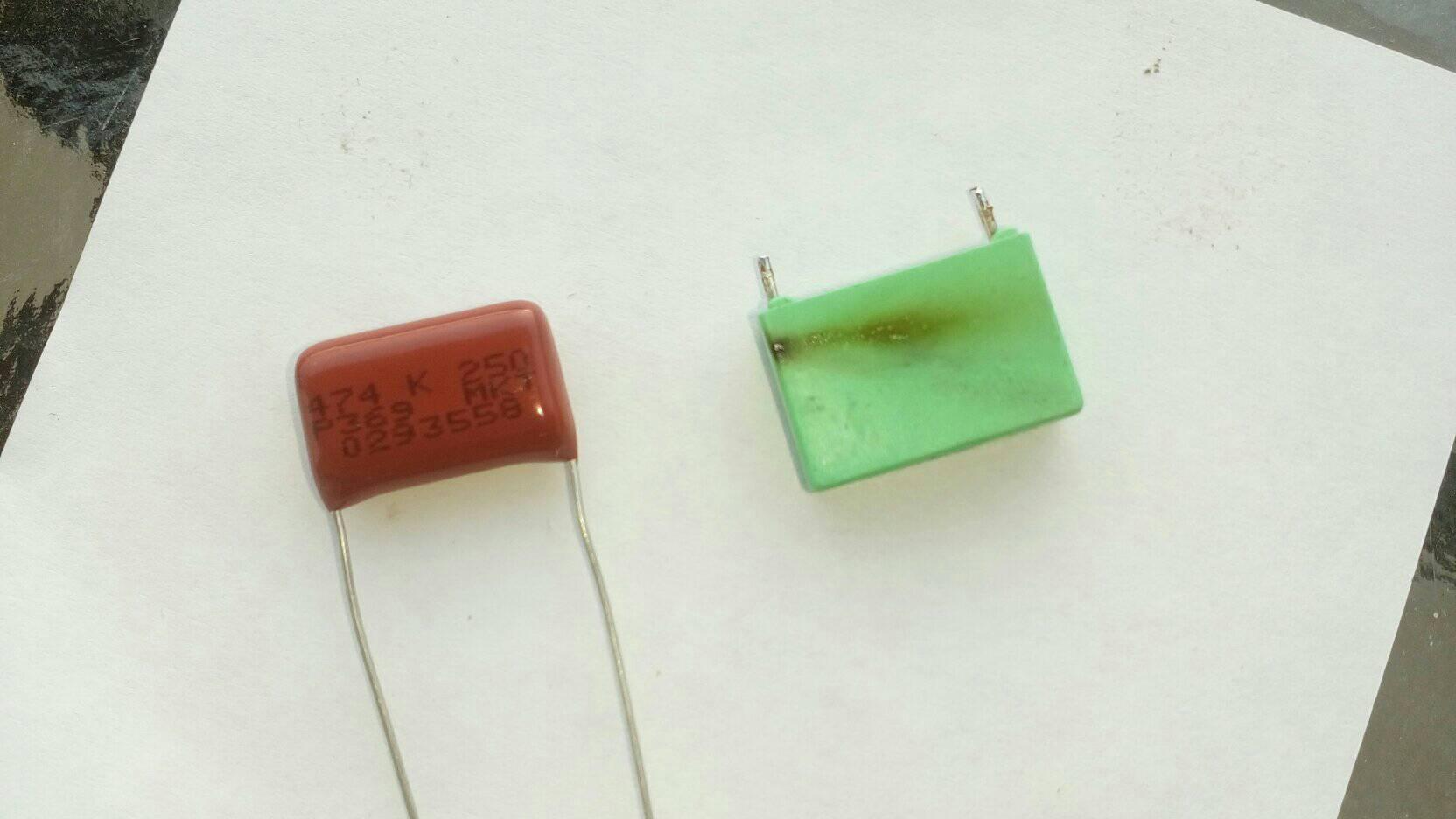

Hallo lieber Raimond!

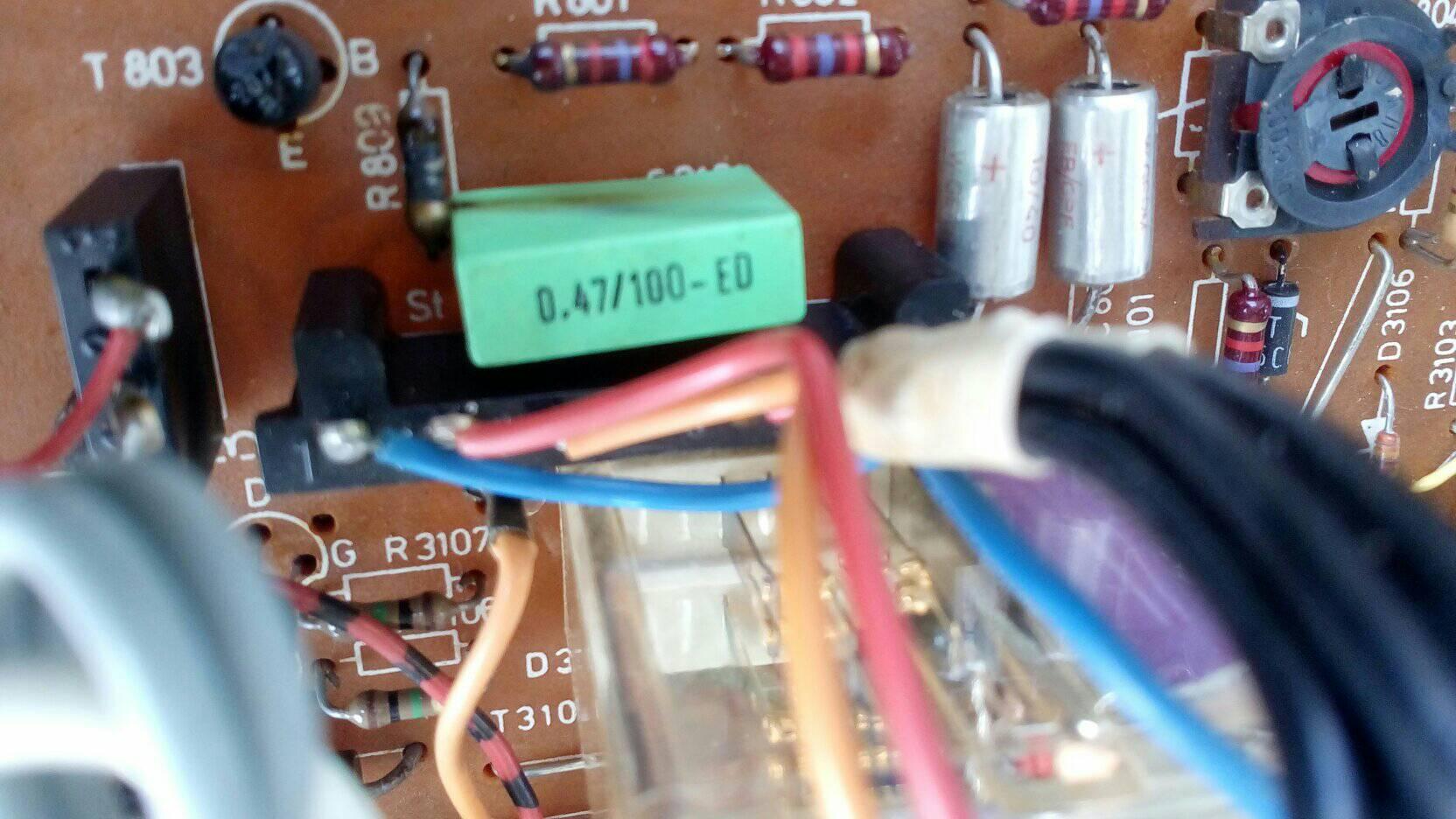

Leider habe ich vor einigen Stunden bei einigen Messungen an der Relaisplatine zum T801-Transistor einen Kurzschluss verursacht. Mein kleiner Sohn kam von hinten und umarmte mich! Es war so unvorhersehbar und meine Hand ging an eine Stelle, an der sie nicht gehen sollte
Rauch kam aus der Relaisplatine und sofort habe ich die Maschine ausgesteckt
Die Opfer sind bisher T803, R809 und C3101
Ich habe den Widerstand R809 (100) und den C3101 (0,47/100 V) durch einen Kondensator vom Typ MKT ersetzt, wie Sie auf den Fotos sehen können
Ich konnte keinen Transistor vom Typ T803 finden, also habe ich ihn so belassen, wie er ist
Der T801-Transistor scheint in Ordnung zu sein
Mir scheint, diese Maschine wird eine Odyssee für mich!
Ich überlege, ob es klüger wäre, nach einer gut funktionierenden Relaisplatine für die TG-1020/4-Maschine zu suchen.
Sehr wahrscheinlich haben einige Spezialisten hier im Forum einige Ersatzteile?
Nochmals vielen Dank für Ihre relevanten Kommentare und Tipps
Grüß
Panagiotis
Grüß
Panagiotis

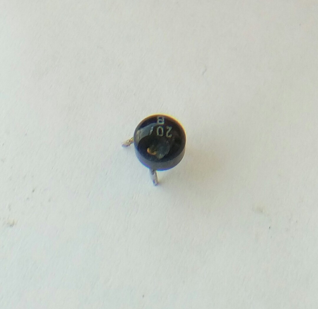

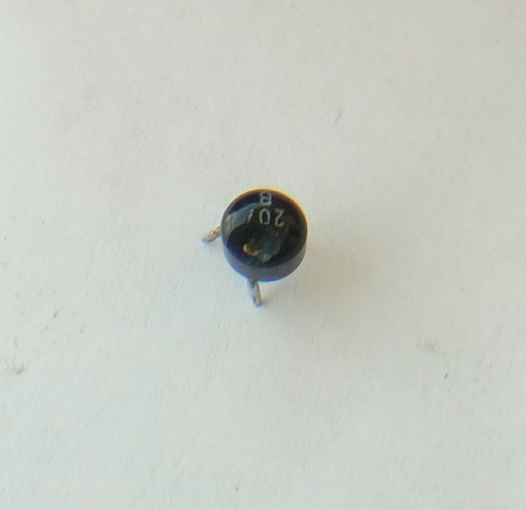

Hallo zusammen, ich habe ein Äquivalent für den T803-Transistor (BC207) gefunden Der BC547
Ich habe es auf die Platine gelötet
Schalten Sie das Gerät ein, aber es ist nichts passiert. Sogar die grüne Anzeigelampe ist aus
Grüß
Panagiotis
Grüß
Panagiotis
Sind alle 4 Sicherungen noch okay?

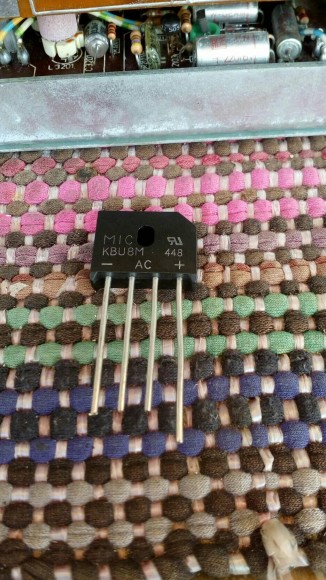

Hallo Raimond
Es gibt keine weiteren optischen Schäden an der Platine

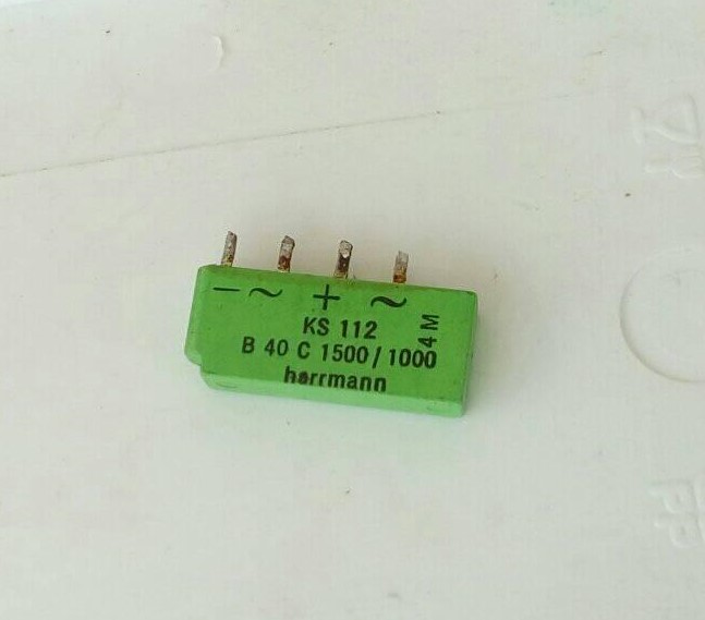

Ich habe die Gleichrichterbrücke ausgelötet und getestet
Es scheint richtig zu funktionieren
Grüß
Panagiotis
Grüß
Panagiotis
Hallo Panagiotis,
wenn ein Bauteil optisch gut aussieht heißt das noch lange nicht, dass es auch funktioniert.
Das gilt auch für Glassicherungen.
Was ist mit Transistor T802 (BC 302-6)?
Du hast ihn bisher nicht erwähnt.
Nachdem ich deine Bilder gesehen habe gehe ich davon aus, dass T802 ebenfalls defekt ist. Von T801 sagtest du, dass er ok ist.
Im ungünstigsen Fall könnte T802 sogar T804 und D501 (ZF6,8) mit zerstört haben.
Es ist am besten, diese Bauteile auszubauen und durchzumessen, bevor du dein Gerät wieder einschaltest.
Zum ursprünglichen Fehler kam mir der Gedanke, dass ein Fehler in der Bandendabschaltung vorliegen könnte.
Die Kontakte befinden sich rechts außen auf dem Schaltbild. Weil der Fehler beim Druck auf die Platine erscheint, achte auf R3101, T3101 und D3104.
Hajo
Hajo

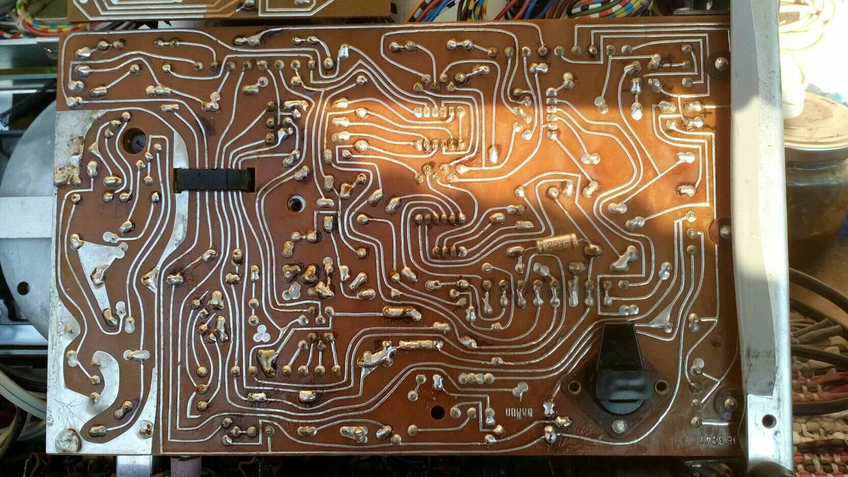

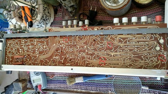

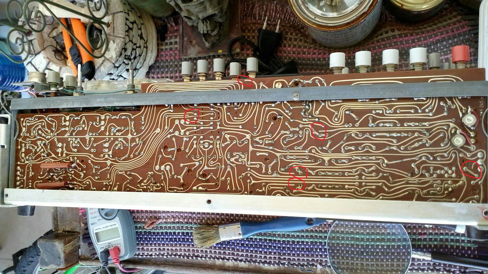

Guten Morgen in das wundervolle Forum
Heute morgen habe ich wieder Zeit gefunden mich mit Braun zu beschäftigen
Ich wollte das Motherboard an der Unterseite der Maschine sehen
Also stellte ich fest, dass es in der Vergangenheit repariert wurde, vielleicht nicht so gut, nachdem ich einige Lötstellen gesehen hatte
Mir ist auch aufgefallen, dass einige Pfade in der Schaltung unterbrochen sind
(Ich habe rot eingekreist, was ich gefunden habe)
Was sagen die Experten hier? ich muss mich verbinden unterbrochenen Pfade ?
Vielleicht ist die Platine falsch gedruckt?
Danke
Grüß
Panagiotis
Danke
Grüß
Panagiotis
Hallo Panagiotis,
die Leiterbahnen, die einfach aufhören, sind so original.

Danke für die Zusicherung Raimund!
Hallo Hajo! T802 (BC 302-6) wie du erwähnt hast ist kaputt
Ich muss Ersatz finden. Haben Sie einen guten Vorschlag?
T804 und D801 sind gut. (ich habe sie getestet)
Grüß
Panagiotis
Grüß
Panagiotis
Hallo Panagiotis,
Transistor 802 ist nicht kritisch, es gibt viele Ersatztypen, zum Beispiel:
https://www.el-component.com/bipolar-tr ... rs/bc302-6
Hajo
Hajo
ein BC 140 oder 141 ist auch okay. Diese sollten heutzutage einfacher zu bekommen sein. Ob -6, -10 oder -16 oder ohne Kennzeichung hinten ist egal.
