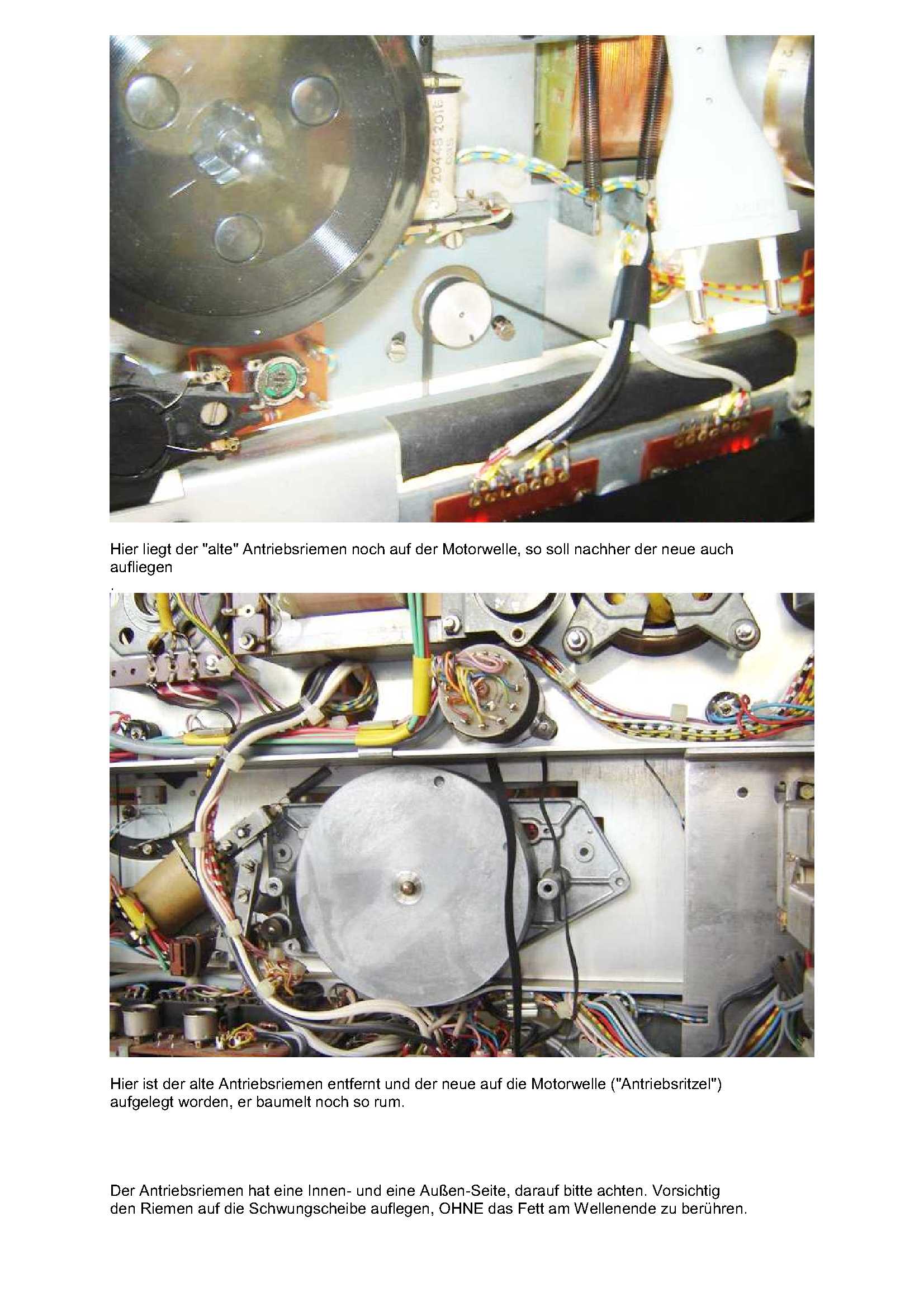

nachdem ich folgende, sehr detaillierte Beschreibung für den Wechsel der Zählwerk- und Antriebsriemen für obige Braun Tonbandgeräte im Netz gefunden habe,
http://www.gummimeyer.de/Riemenwechsel% ... 201000.pdf" onclick="window.open(this.href);return false;
bin ich der Meinung, dass ihr Link passenderweise hier ins Forum gehört.
Ich finde diese Beschreibung sehr hilfreich. Etwas Vergleichbares habe ich bisher an dieser Stelle nicht gefunden.

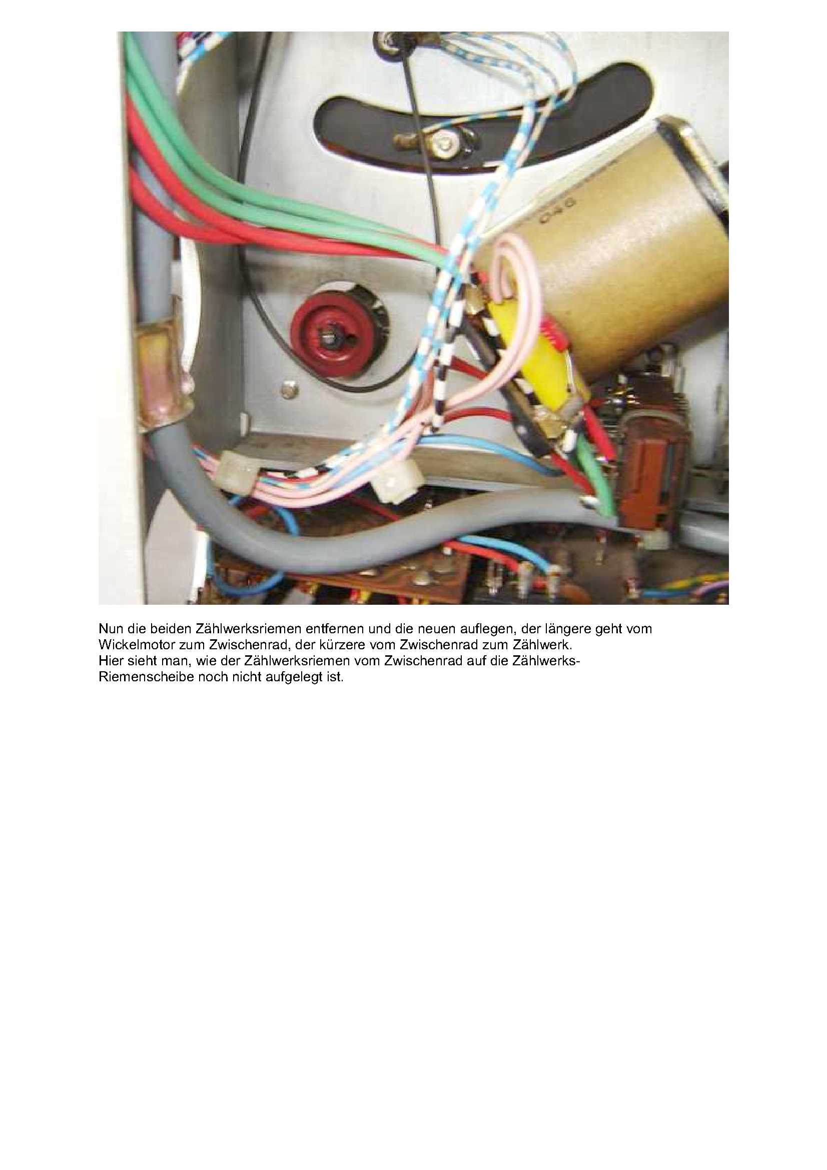

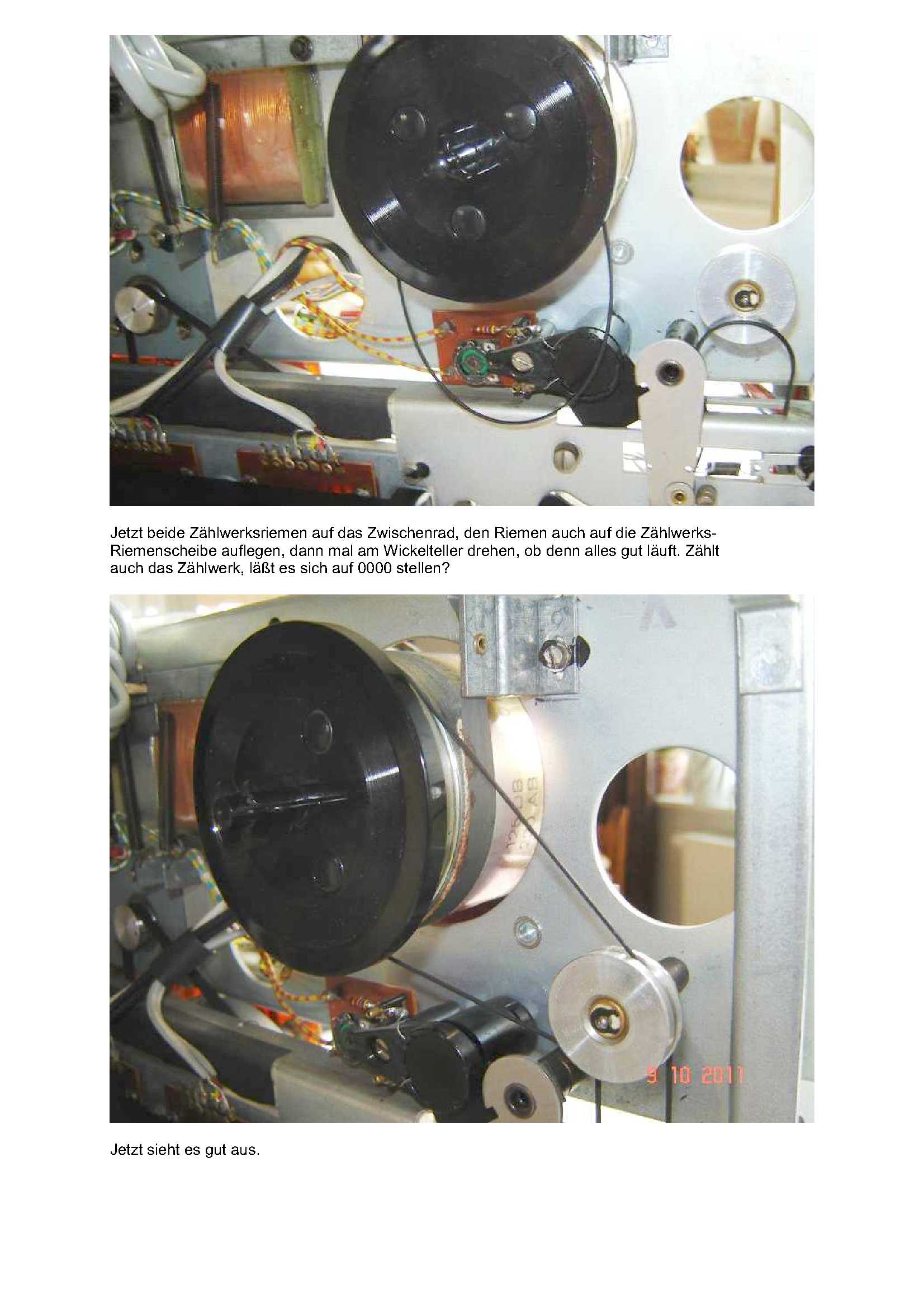

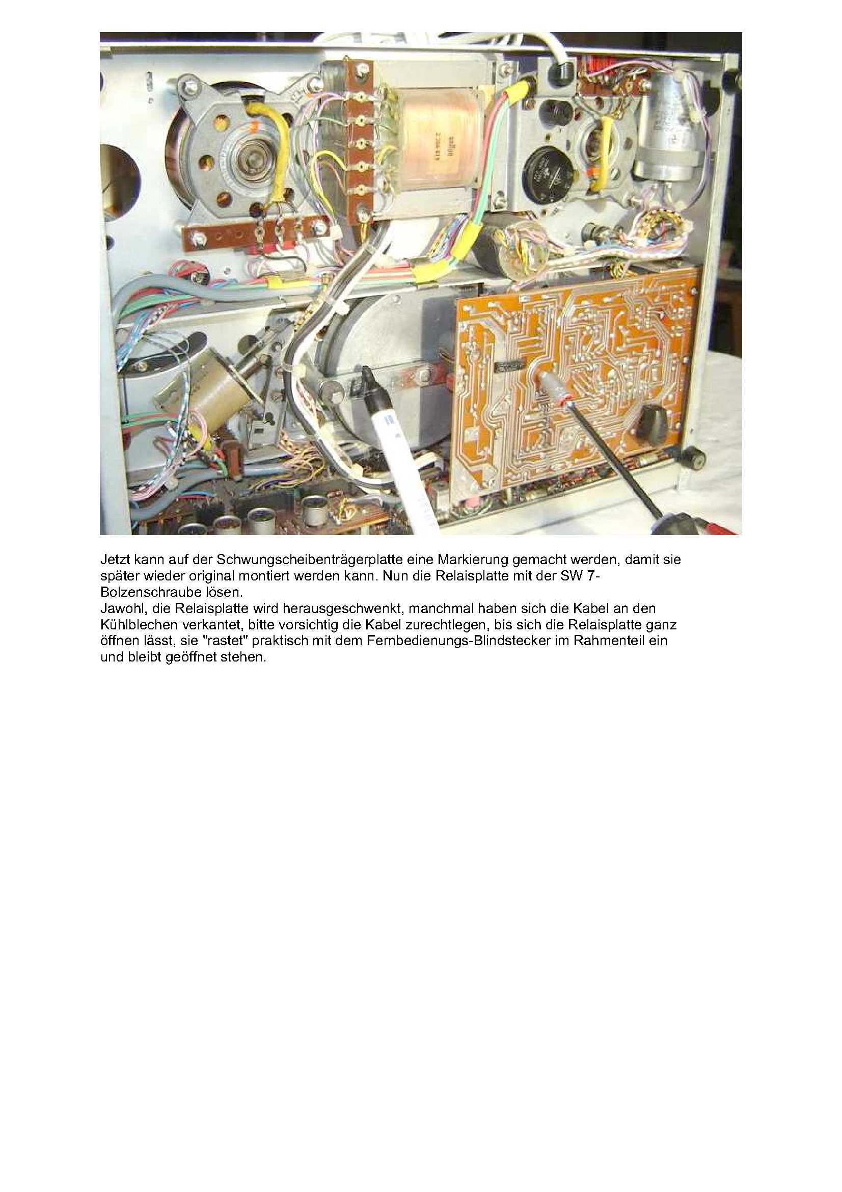

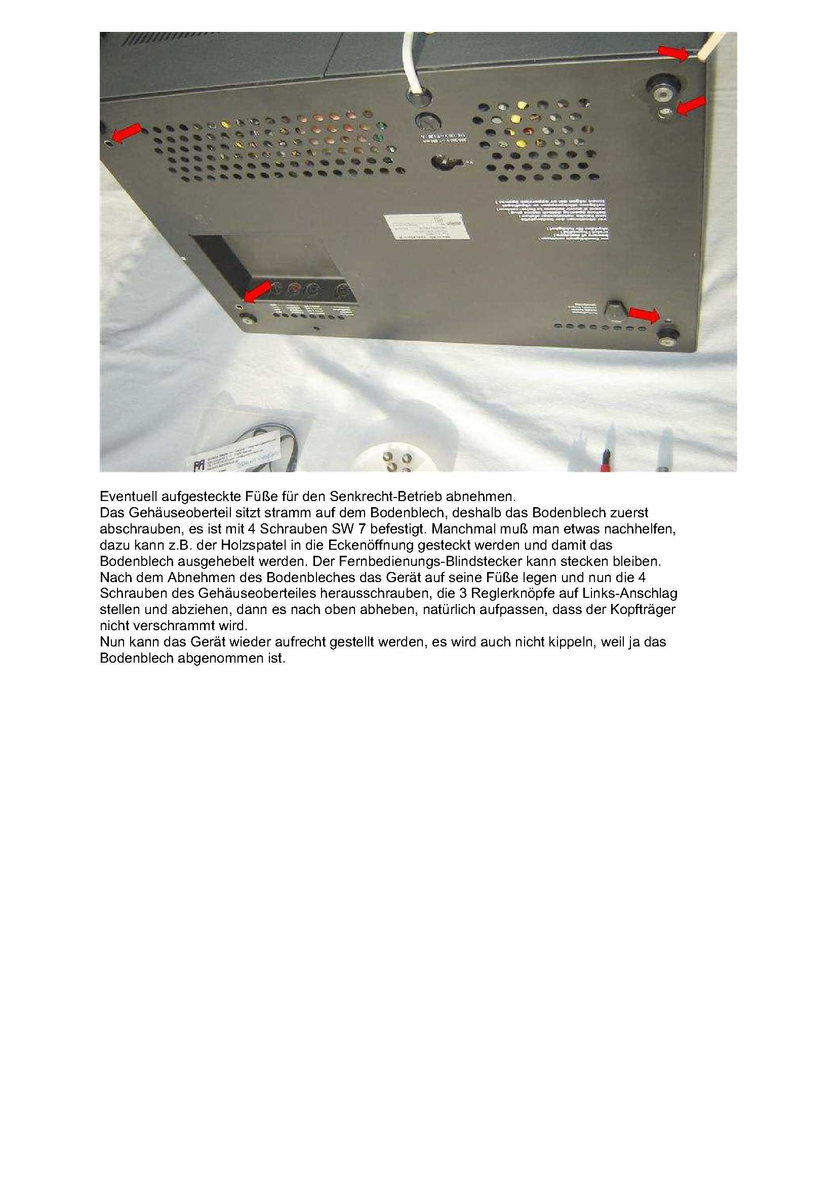

Re: Riemenwechsel für TG 1000 und TG1020
Hallo Arthur,
Du hast recht, die Anleitung zum Riemenwechsel beim TG1000 ist eine hilfreiche Sache. Es gibt für den Bezug von diversen Antriebsriemen aber durchaus brauchbare Alternativen zum Gummimeyer.

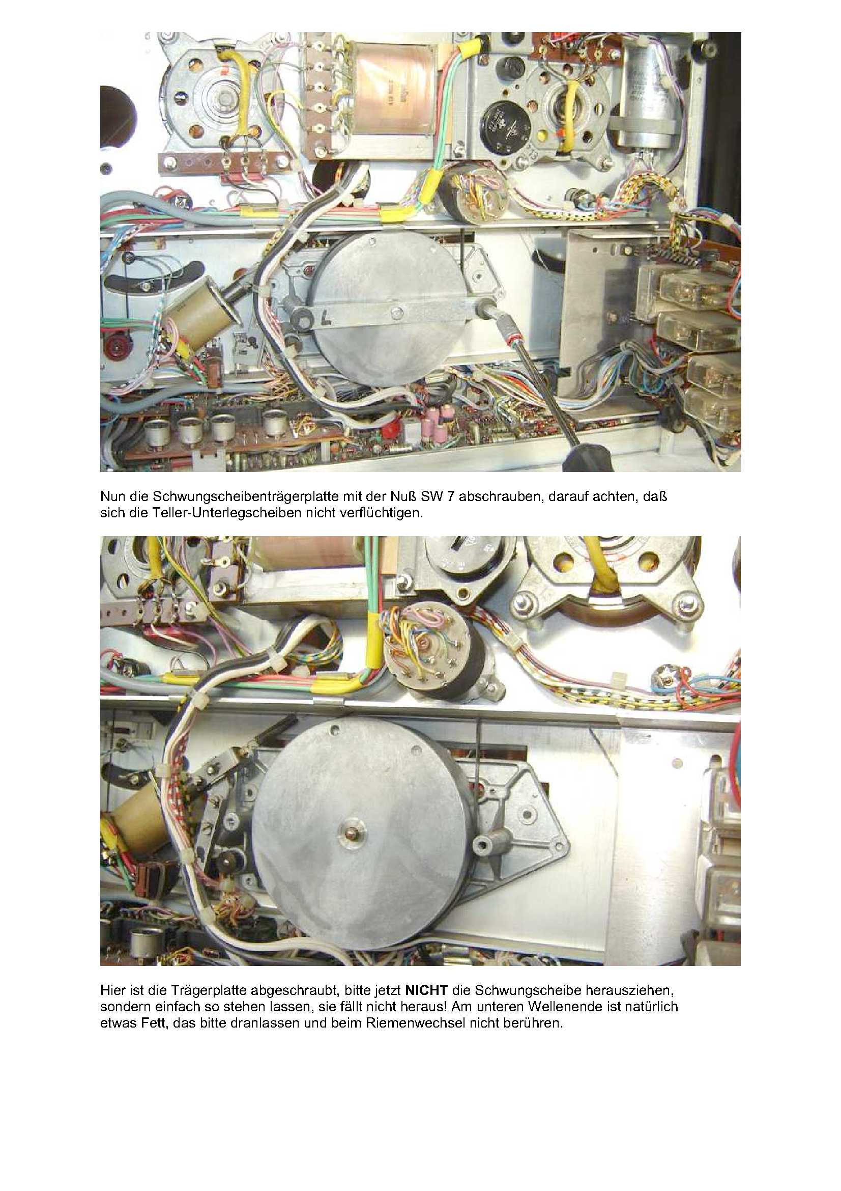

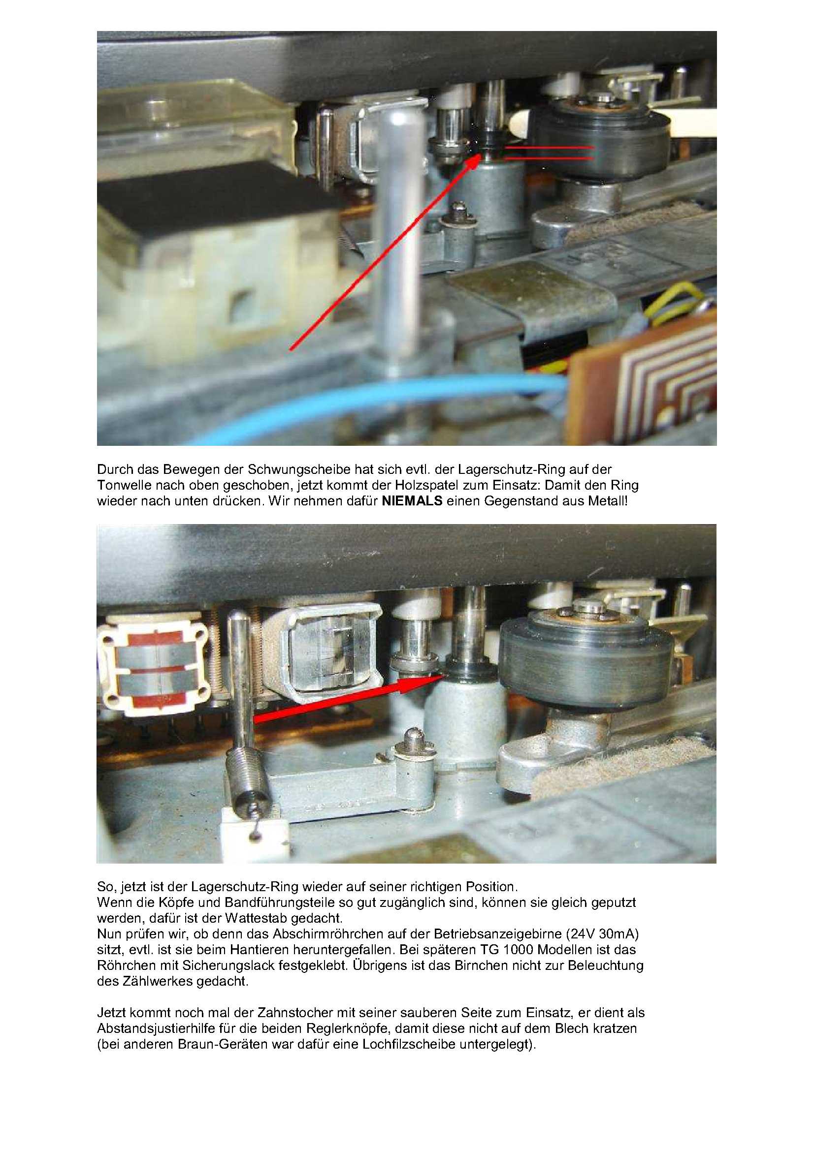

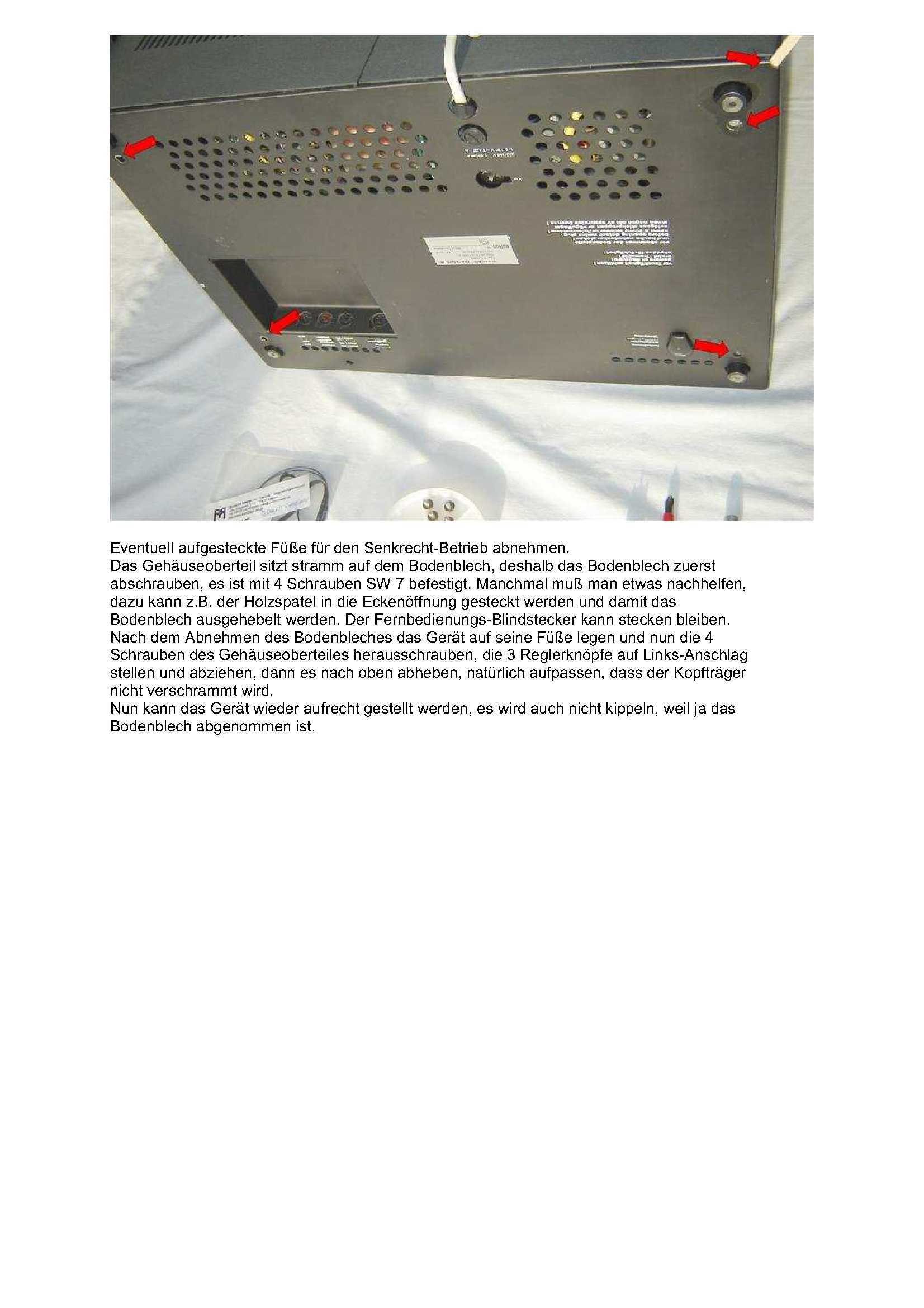

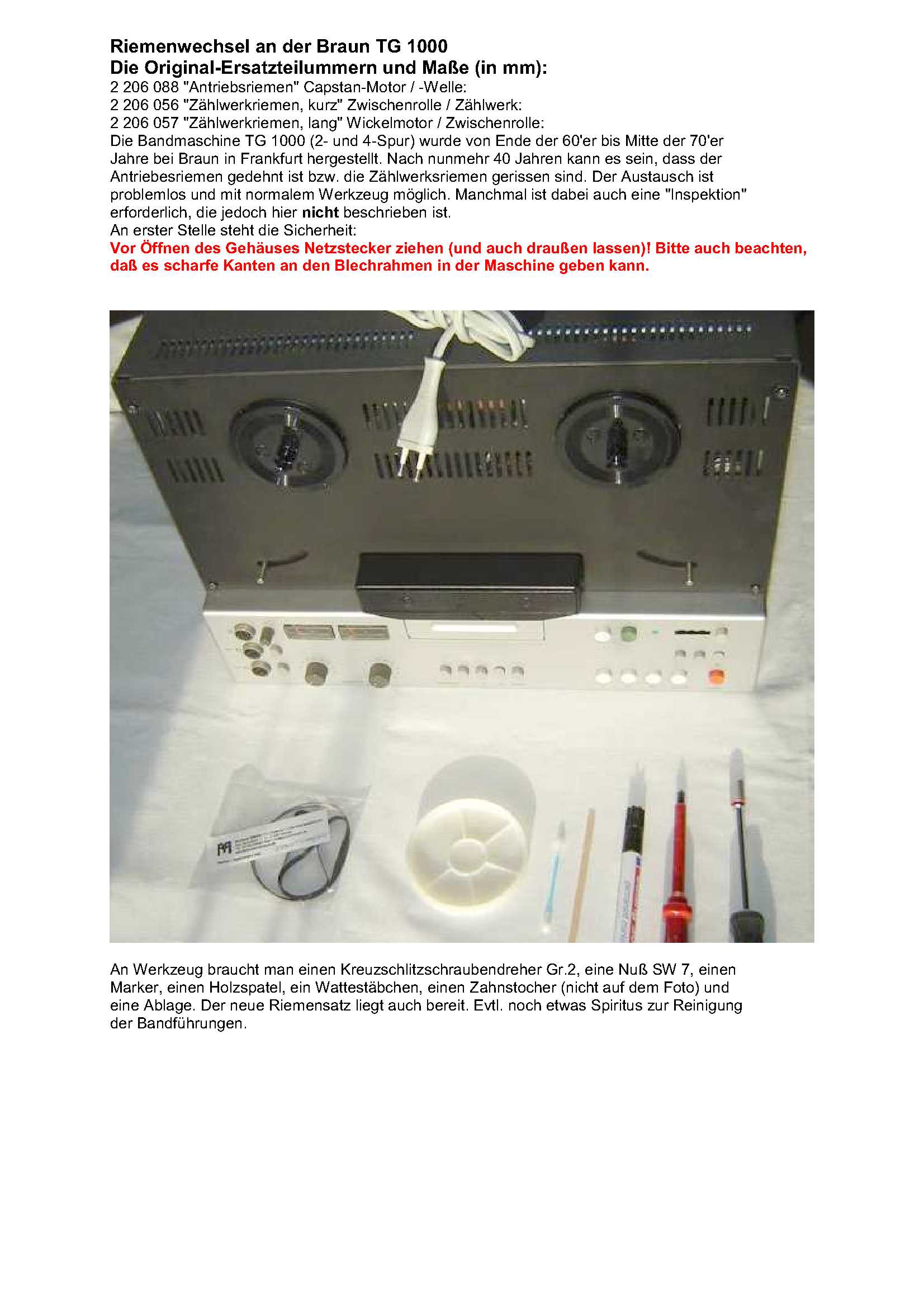

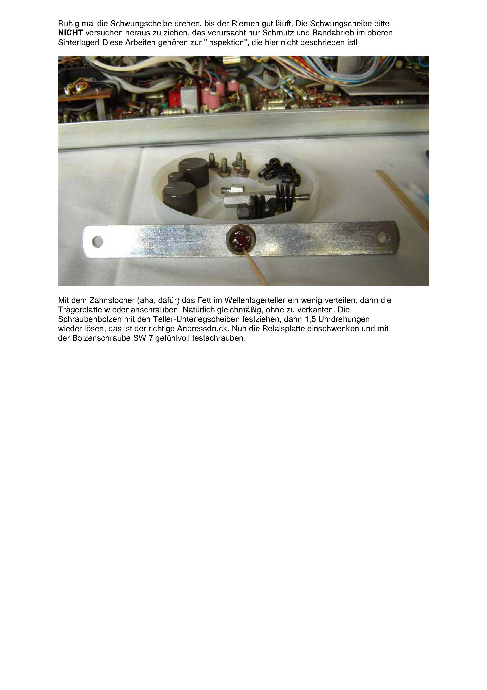

Leider konnte ich die Anleitung hier nicht im ursprünglichen PDF-Format hochladen, weshalb ich die einzelnen Seiten in JPG-Dateien umwandeln musste.
