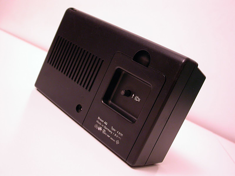

Wäre das Verfahren nichts für die Batteriefachabdeckung des Radios ABR21, da brechen ja gerne mal die Rastnasen ab und dann gibt es entweder nur Klebepfusch oder keine Funktion mehr.

dürfte auch hier kein Problem sein so etwas in 3-D-Druck herzustellen. Der Scan und die Programmierung könnten u. U. preiswerter ausfallen, die Teile dürften aufgrund des Materiealanteils und der längeren Laufzeit des Druckers etwas teurer ausfallen. Material-Farben sind in großer Vielfalt wählbar.
