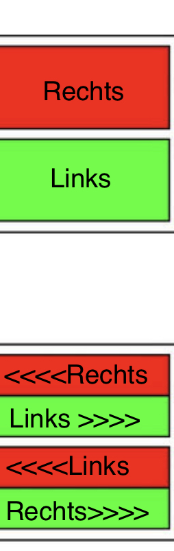

Im Anhang,
Übersprechen gibt es im übrigen auch bei 1/2 Spur Geräten.

Es ist ja eh nicht mehr zu ändern, aber es würde mich doch interessieren, welche Erwägungen seinerzeit zur Verteilung der vier Spuren auf dem Band führten. Es wäre doch sinnvoller gewesen, einfach die Halbspur nochmals zu unterteilen. Dann hätte sich - zumindest bei Stereo-Aufnahmen - das Übersprechproblem praktisch erledigt gehabt und zugleich wäre eine gewisse Kompatibilität zur Halbspur gewahrt geblieben, insbesondere was gelöschte Bänder betrifft.
LG Hape

Bei der Cassettentechnik hat man es ja später so gemacht. Warum nicht gleich so?

Die Viertelspuraufteilung über Kreuz hat den Vorteil, dass man damit auch Bänder, die Stereo Halbspur aufgezeichnet wurden, abspielen kann.
