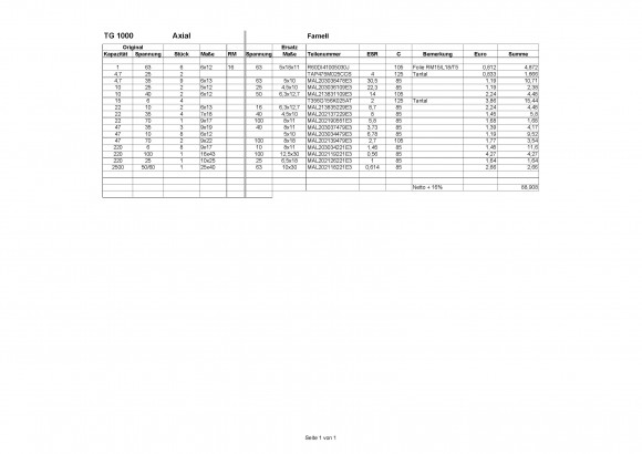

Liebe Braun Freaks:
Ich möchte gerne mein TG 1000 komplett restaurieren. Ich möchte gerne alle Elkos tauschen. Allerdings bin ich noch nicht richtig fündig geworden, weil ich ein axiales Elko Sortiment suche. Ich würde Riemen und Andruckrolle auch tauschen, sowie alles frisch abschmieren. Habt ihr Ideen was man noch machen könnte?

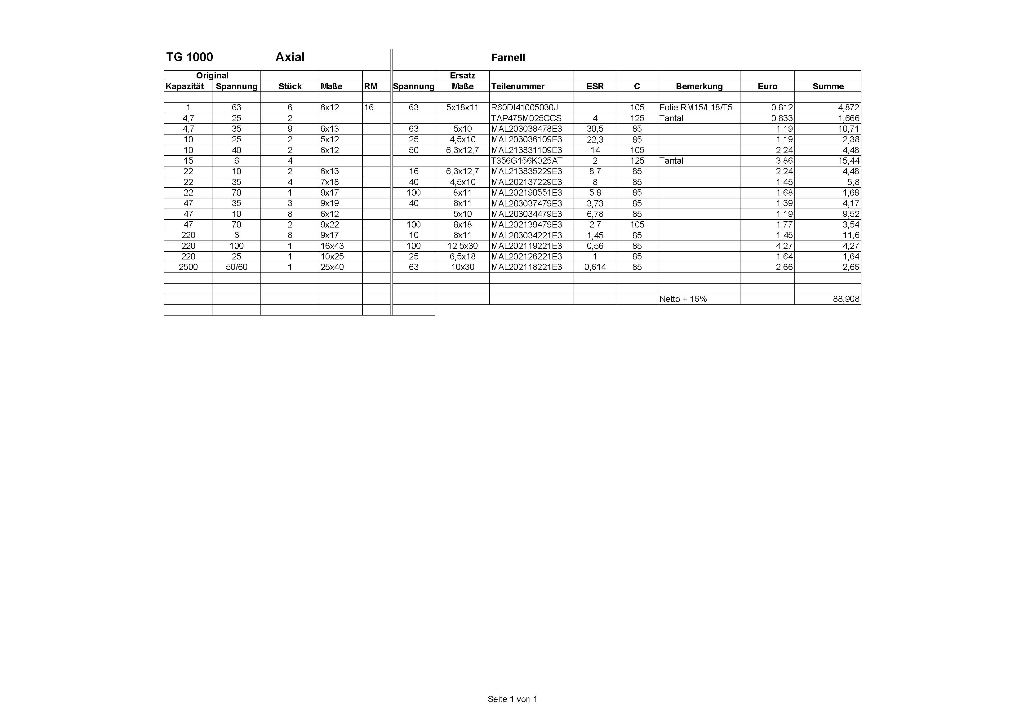

Re: TG 1000 Restauration
Hallo Markus,
Warum sollen alle Elkos getauschten werden, es ist zu bedenken, dass fast keine Ersatz- sowie Verschleißteile mehr zur Verfügung stehen.
Die Kosten für Arbeitszeit und Material stehen in keinem Verhältnis zum Wehrt der Maschine. Defekte der alten Elkos sind eher selten. Die Riemen muss man tauschen, die Andruckrolle (Pinchrolle) eher nicht. Ist natürlich nur meine Meinung.
Eine Liste der Elkos ist im Anhang
Richard
Richard
