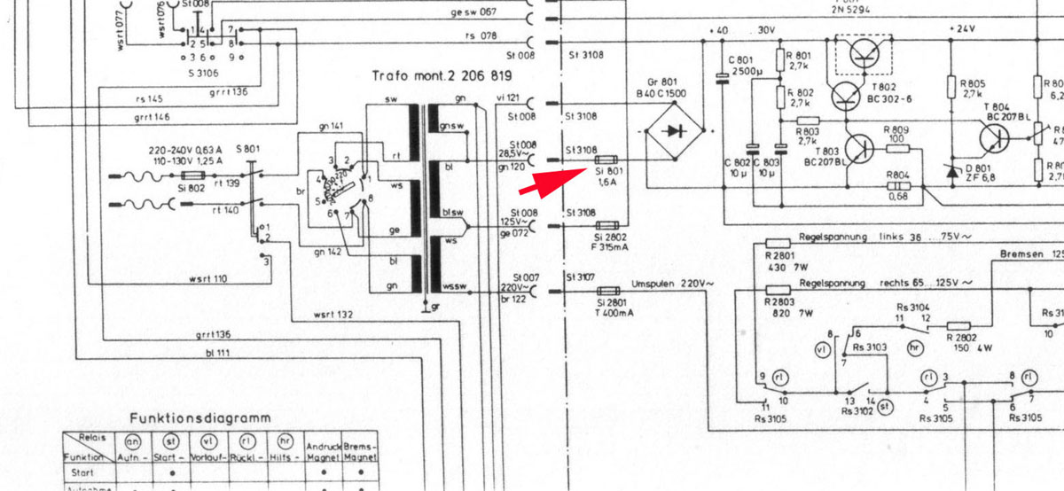

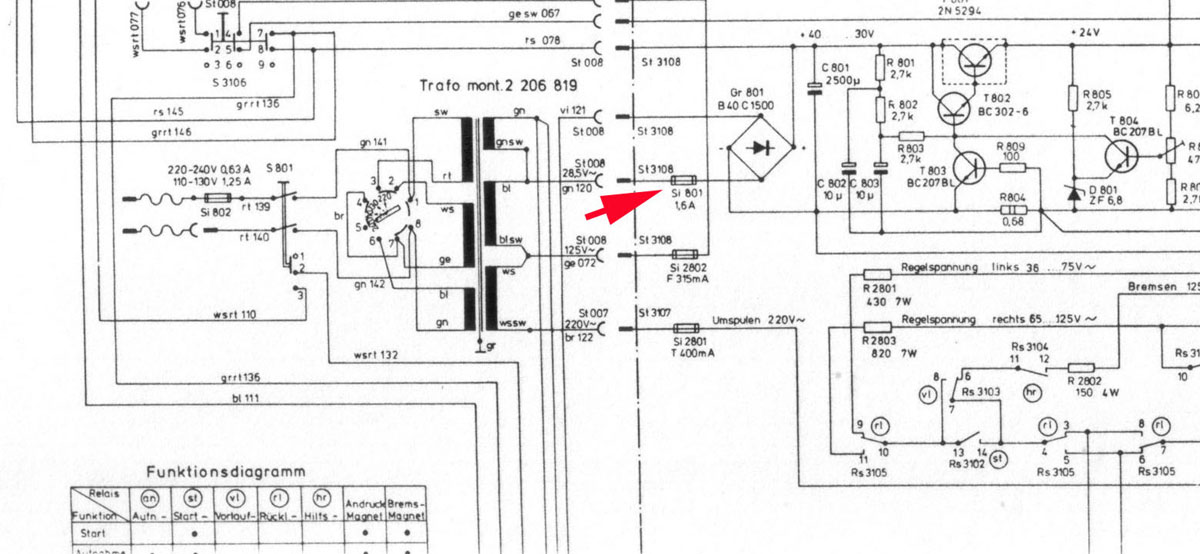

Nach ca. 300m schaltete die Maschine ab und die Sicherung Si801 vor dem Gleichrichter/Stabilisierung war hin, ein Austausch brachte das gleiche Ergebnis die 2. Sicherung war hin!
Siehe Schaltplan. Ohne Strom nichts zu messen, deshalb erstmal die Frage, gibt es diesen Fehler öfters oder wie komme ich hier weiter?

Der Wechselstrom Eingang des Gleichrichters Gr 801 ist 33k, das sollte wohl okay sein??? Kann es die Stabilisierung hinter dem Gleichrichter sein? Komme da jetzt nicht so richtig weiter!
Thomas aus Hamburg
Beiträge: 1680
Re: TG 1000/2 schaltete beim Löschen plötzlich ab, Sicherung
#7 Beitrag von raimund54 » 13.04.2019, 15:46
stehen denn die 24 V stabil an?
Die Stabilisierungsschaltung hat eine Strombegrenzung auf weniger als 1 A durch R804. D.h. entweder wird an anderer Stelle zuviel Strom gezogen oder:
Mir scheinen die 33 kOhm mit einem normalen Ohmmeter gemessen (was meist nur 1,5 V als Messpannung hat) etwas wenig. Eigentlich sollte der Widerstand zwischen den Wechselspannungsanschlüssen gegen unendlich sein.
Die eingebaute Sicherung ist 1,6 A träge?

Hatte mir am Freitag in Altona bei CONRAD einen Gleichrichter kaufen wollen, da ich auch meine, der Gleichrichter sollte am Wechselstromeingang einen Widerstand gegen unendlich haben, aber Conrad verkauft in HH-Altona seit 3 Wochen keine Bauteile mehr und macht dann auch im Juni ganz dicht! Hatte ausgerechnet vor kurzem meine Bauteilsammlung weggeben, da ich der Meinung bin, wenn was fehlt, lieber neu besorgen als viele Teile zu horten, z.B. bei CONRAD, aber das war wohl ein Denkfehler!!
Habe einen gleichen Gleichrichter (wie auf der BRAUNplatine) im Netz bestellt, aber es interressiert mich schon brennend, ob es stimmt, dass der Widerstand unendlich ist!
Habe 4 x 1N4003 zur Brücke zusammengelötet und gemessen, siehe da es stimmt !! Also warte ich jetzt gespannt auf die Post am Dienstag, denn dann sollte das Problem hoffentlich gelöst sein! Danke Raimund guter Tipp!

Also der Gleichrichter war`s, jetzt fehlen aber die 24 Volt hinter dem Transistor 2N 5294, deshalb funktioniert der NF-Part nicht! Die Laufwerksfunktionen funzen aber.
Ich hoffe der Transitor ist es! Auf jeden Fall kann ich jetzt messen!
