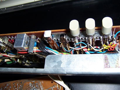

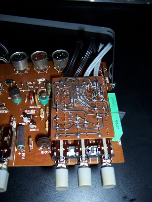

Re: Braun TG 1020 Instandsetzung / Probleme mit Schaltern
Hallo Ralf,
wenn Du ein Bild von Deinen defekten Schaltern posten könntest, würde ich nachschauen, ob ich etwas passendes im Fundus habe. Die Tasten selbst habe ich glaube ich, aber nicht die daran hängenden Schalter. Ein Stück Gestänge ist aber noch dran.
Hallo Gerhard,
vielen Dank für die Meldung.
Wie zu Sehen ist, der rechte Schalter scheint erneuert worden zu sein.( Multiplay)
Der Andere für die Spurschaltung 1+3/4+2 ist schon ausgebaut, Zustand: Schwerstbeschädigt
Dafür passt auch der 6-Polige für 9,5 m/s Umschaltung (Natürlich kann ich auch einen Längeren nehmen)
Den Multiplay- Schalter würde ich jedoch auch gern erneuern gegen ein Orginal. Kann Ihn jedoch auch flicken)
Leider sind auch die Tastenköpfe der Beiden verschwunden.
Wenn jemand eine Platine mit den Eingangssteckern hätte, wäre ich bestens bedient. Dort ist alles vorhanden was gebraucht wird.
Ich will mir auch nichts erschleichen, sondern auch bezahlen oder tauschen.
Mit freundlichen Grüßen
Ralf

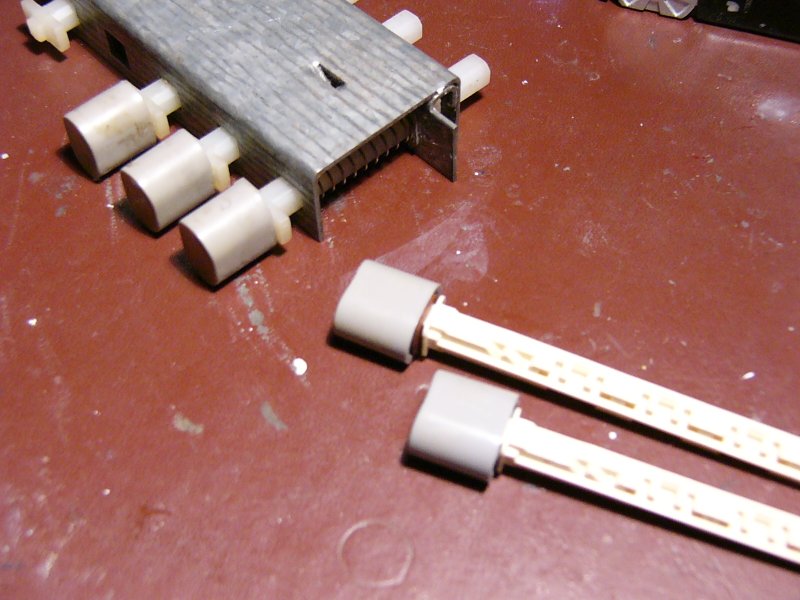

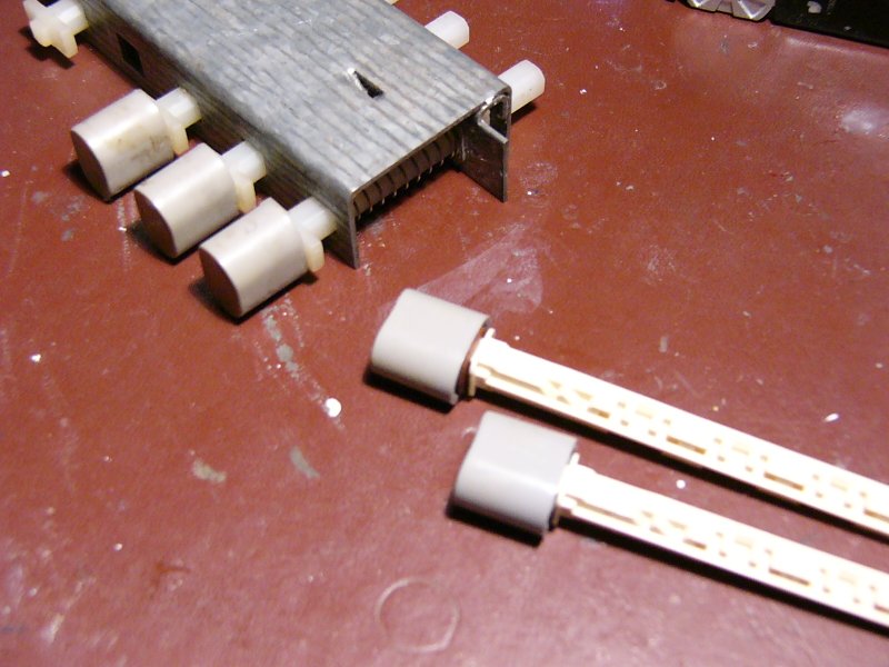

Hallo Ralf,
anbei ein Bild von den zwei verschiedenen Tasten, die ich habe. Denkst Du, du kannst damit was anfangen?
Hallo Gerhard,
das sieht nicht unbrauchbar aus.
Vielen Dank schonmal für die Bemühung !!!
Die Schalter haben seitlich eine Verriegelung in der ein Blechzahn der in der Haltekulisse liegt eingreift.
Deine sind auch so aufgebaut.
Ein Versuch wäre es Wert.
Wie sollen wir den Deal hinbekommen ?
Per Brief sollte es gehen.
herzliche Grüße
Ralf

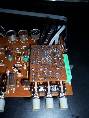

Hallo Ralf,
ich habe noch eine quasi komplette Hauptplatine (es fehlen ein paar Bauteile) aus dem TG 1000, bei dem alle Schalter noch vorhanden sind. Die kannst Du von mir bekommen.
Hallo Raimund,
Du bist meine Rettung
Dann freue ich mich schon aufs weiterfummeln, bei allen andern Forumsmitgliedern möchte ich für die Hilfsbereitschaft herzlich bedanken !!!
Ralf
