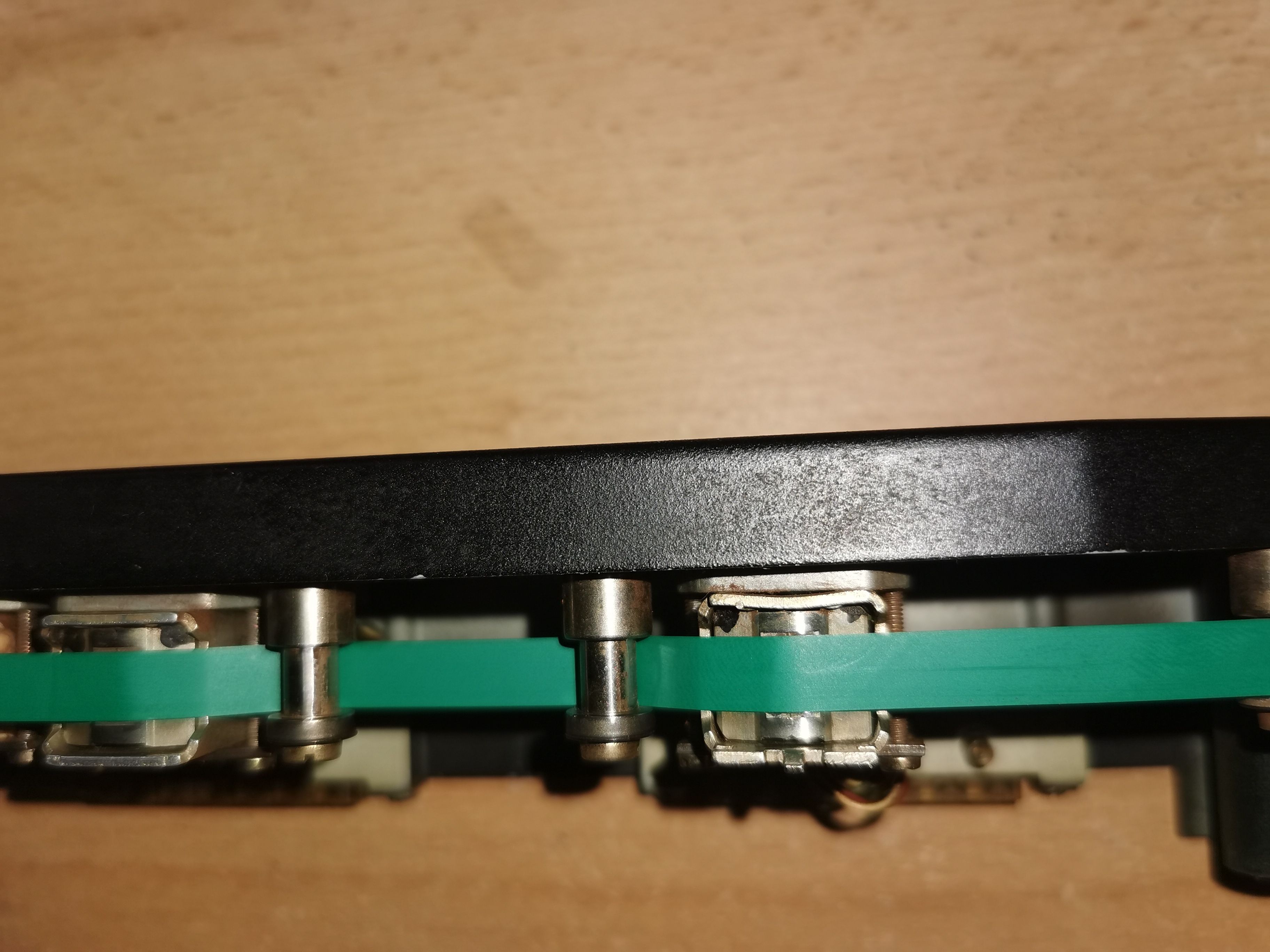

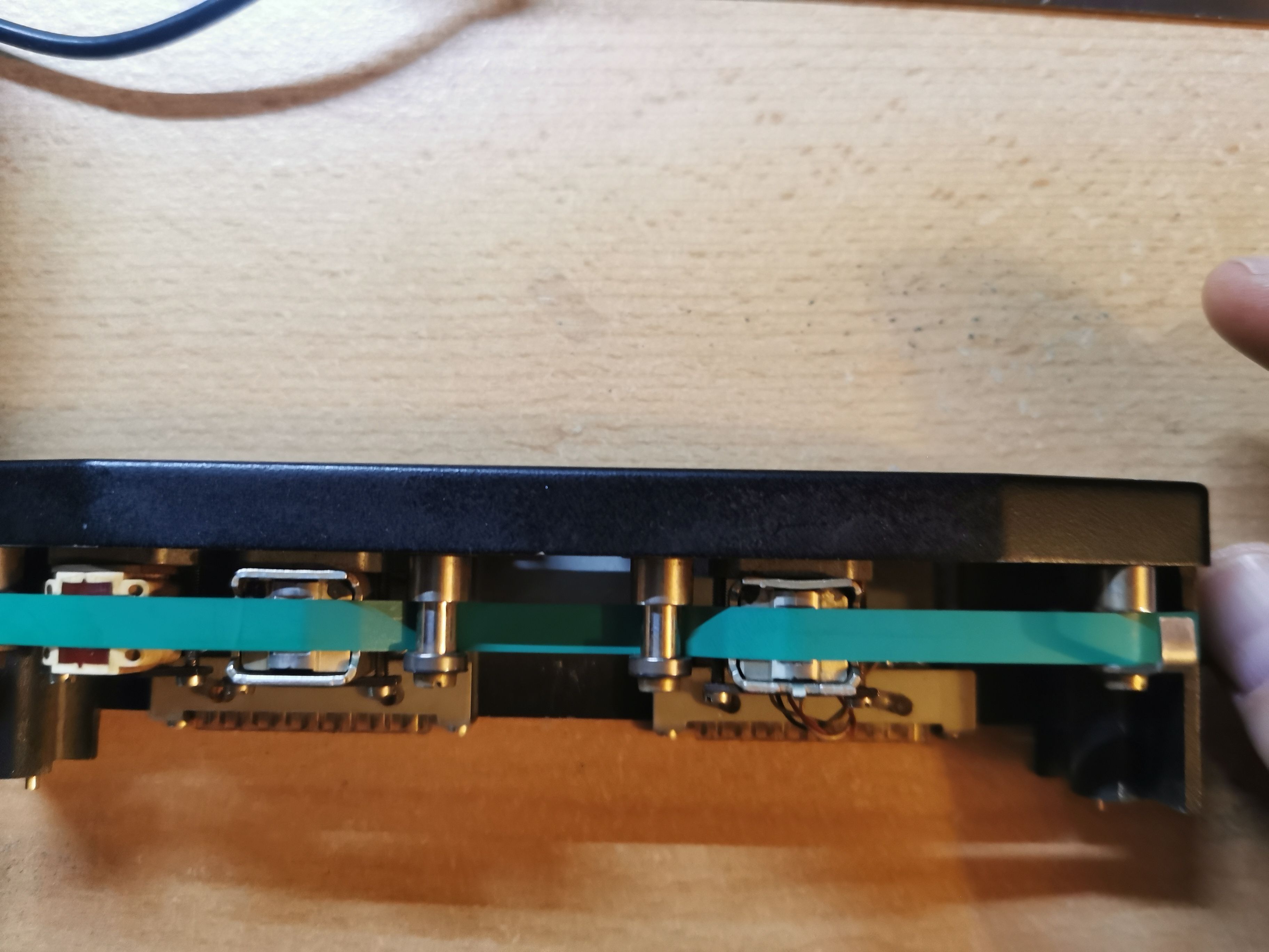

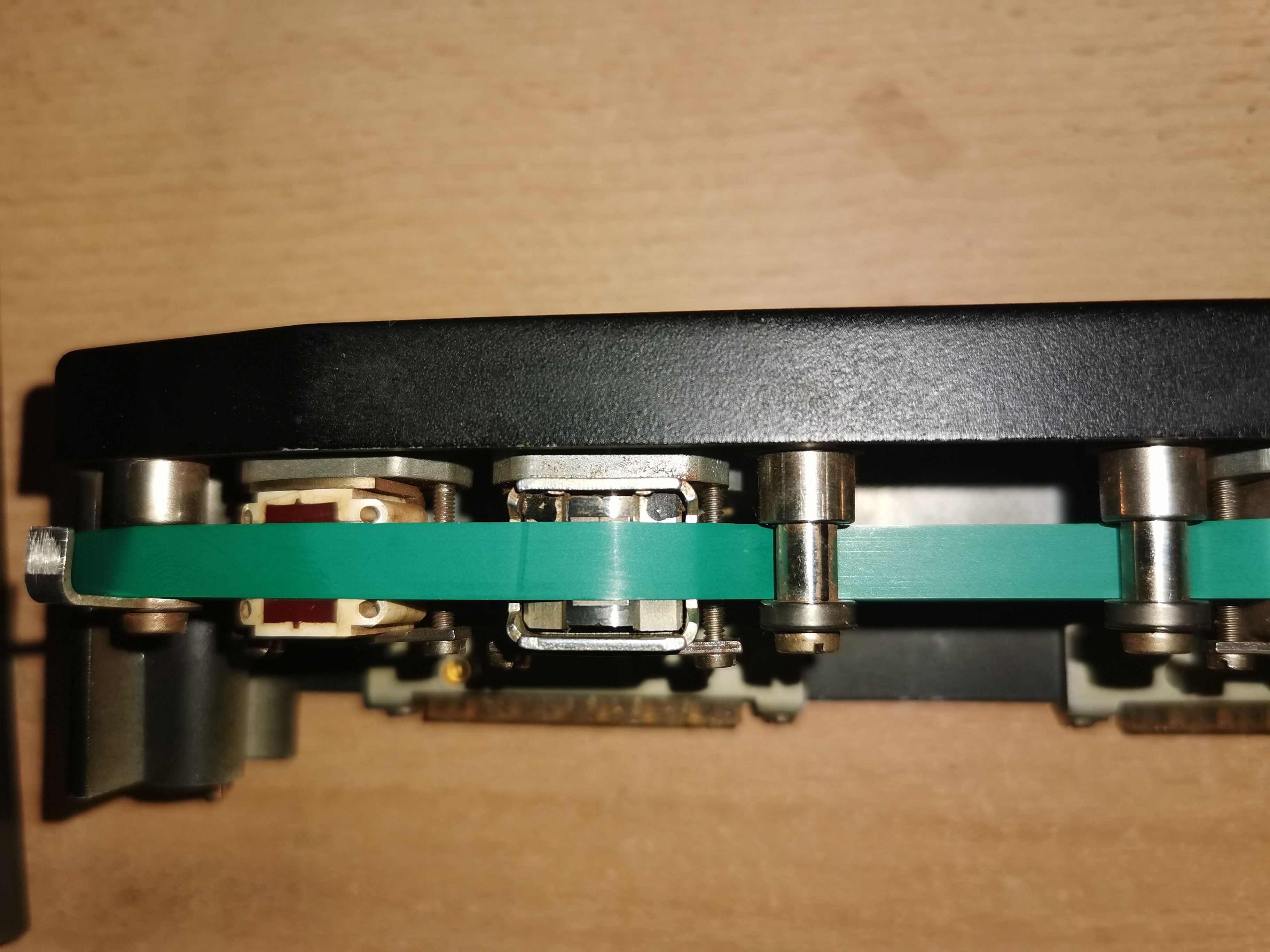

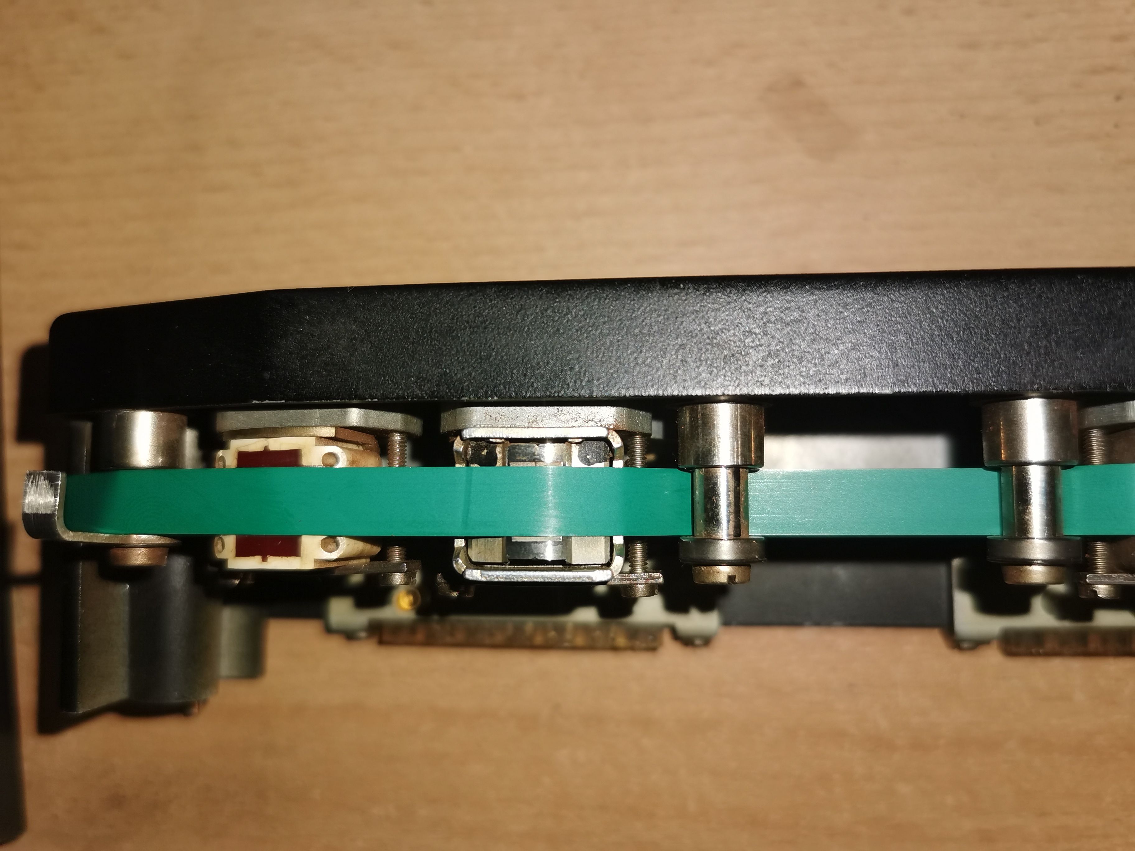

OK, ohne lange zu warten, habe ich etwas weiter gesucht. Ich habe den Kopfträger demontiert und mir mal die Kopfstellungen angesehen. Dabei ist mir aufgefallen, dass der Löschkopf schräg zum Band stand. Das hat sich leider über die 3 Schrauben nicht richtig einstellen lassen, da die Schraube an der Frontseite des Kopfes den Löschkopf selbst von seiner Plattform drückt. Es stellte sich heraus, dass die Plattform von 3 Schrauben gehalten wird (plus eine Madenscharaube zur Fixierung), wovon 1 kürzer ist. Die kürzere Schraube muss aber an der Stelle der Kopffront montiert werden (was sie nicht war). Das gleiche Problem bei den anderen beiden Köpfen. Das habe ich geändert und nun ließen sich die Köpfe normal einstellen.
Nach Montage der Kopfbrücke war der Ton schon besser. Nach einem Blick ins Service-Manual habe ich dann mal den entsprechenden Trimmkondensator (L) und - Trimmpotentiometer (R) für die linke Spur bewegt. Seither ist die Verzerrung auf dem linken Kanal weg. Was weiterhin etwas fehlt, sind die Höhen beim linken Kanal.
Ohne das wirkliche Problem zu kennen, scheint es so, dass das Band am Aufnahmekopf nicht flächig anlag. Der Kopf ist leicht eingeschliffen und das Band ist einseitig auf der Kante des Einschliffes gelaufen. Der andere Teil waren Kontaktprobleme des Trimmpotis.
Vielleicht hat sie das TG1000 aber nur wieder eine andere Schweinerei überlegt, um mich zu ärgern. :D

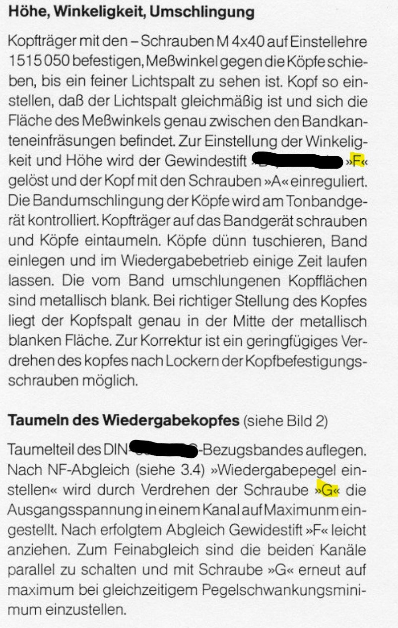

Wonach stellst Du die Tonköpfe und mit was als Bezugsgöße ein?
Gehst Du entsprechend der Kundendienstanleitung vor, hast Du Erfahrung darin die Tonkopfhöhe und Umschlingung einzustellen, ein Messgerät zum Abgleich der Tonkopfsenkrechtstellung (z.B. zweikanaliges Oszilloskope), sowie ein Bezugsband zur Spaltlageeinstellung und dem Abgleich des Bezugspegel?

Ähm, fast. Scherz beiseite - ich besitze weder Referenzband, noch Zweikanal-Oszi.
Ich habe das Band in die Führungen des ausgebauten Kopfträgers eingelegt, straff gezogen und die Stellung der Köpfe visuell geprüft - also einfach angesehen. ;)
Aber das hat schon gereicht um zu sehen, dass der Löschkopf schräg zum Band steht. Das Band lag flächig an, der Kopf war aber nicht parallel zum Band.
Schreib- und Lesekopf standen beide nicht in Flucht mit den Bandführungsbolzen. Außerdem waren beide Köpfe nicht in einer Flucht zueinander.
Da das nicht normal sein konnte, entschied ich, dass ich es nicht viel schlimmer machen kann.
Ich habe die Spangen, mit denen die Köpfe auf den Verstellplattformen befestigt sind, nicht angerührt. Ich habe die Köpfe in eine Flucht gestellt - auch in Bezug auf die Bandführungsbolzen. Das war gar nicht so schwer, weil die Köpfe eingeschliffen sind und man so die Bandlage gut sehen konnte. Danach habe ich den Kopfträger eingebaut und den Löschkopf mit der Stellschraube an der Front so eingestellt, dass bei Aufnahme von der alten Aufnahme nichts mehr zu hören war. Schreib- und Lesekopf haben wahrscheinlich relativ gut gepasst (akustisch überprüft) - also angehört. ;)
Einen elektronischen Abgleich habe ich nicht gemacht. Ich habe Trimmkondensator und Trimmpoti in ihrer Stellung bewegt aber letztlich wieder so gestellt wie sie standen.
Vielleicht hätte ich das gar nicht schreiben sollen, um mich nicht zum Gespött zu machen ... aber meine Alternativen wären welche?
Ein Techniker, der sich mit Braun Tonbandgeräten auskennt und die Abgleich-Technik hat, wohnt nicht an jeder Ecke. Ein Versand dieser Eisenschweine hat auch gerne unschöne Nebenwirkungen. Das Teil soll Musik aufnehmen und wiedergeben - in normaler Qualität. Das hat sie vorher nicht gemacht - jetzt schon. Damit ist mein Ziel erreicht. Hätte man das besser machen können? Natürlich! Wenn sich jemand bei mir lokal darum kümmern will - gerne. Ich stelle Braun, Bett, Bier und Bratwurst. ;)

OK, verstanden. Wo bekomme ich eine Einstelllehre 1515050 her? Möglichst nicht zum Preis eines Flügel einer Boing 747 ;)

statt mit der Lehre läßt sich das auch interrativ im eingebauten Zustand des Tonkopfträgers bei anliegenden Band (bevorzugt Klarband) einstellen. Das ganze ist aber nichts für Einsteiger, meiner Meinung nach.
PS: Die genannte Lehre ist eine ASC Lehre, welche einen anders gestalteten Tonkopfträger hat, daher wird Dir die ASC Lehre an einem Braun Tonkopfträger nicht helfen!

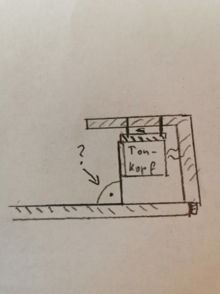

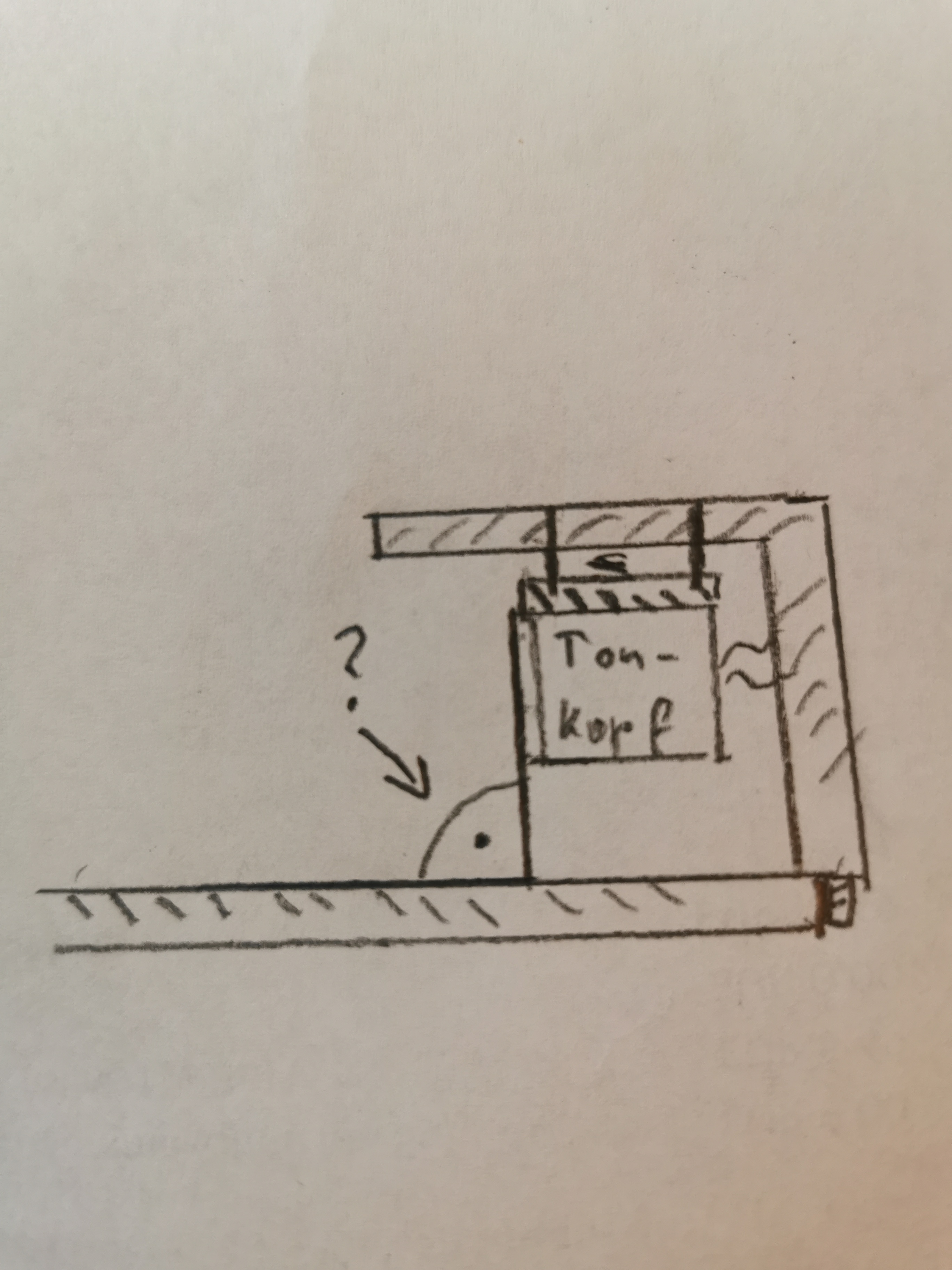

Vielen Dank! Bin jetzt total verunsichert. Wenn man den Kopfträger auf eine plane Fläche stellt (wobei die Passtifte nicht stören dürfen) stehen da die Köpfe senkrecht zur planen Unterlage oder haben die einen Neigungswinkel?
Danke,
Jörg
Skizze
Skizze
Author of NetMD Wizzard

#18 Beitrag von raimund54 » 13.03.2023, 14:41
senkrecht, Winkel in der Zeichnung 90 Grad. Falls der Tonkopf ungleichmäßig abgeschliffen ist, muß die Kopfoberfläche senkrecht sein. Kann man auch gut sehen/beurteilen, wenn man von den äußeren Bandführungselementen den Tonkopf anpeilt.

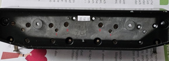

Danke für die schnelle Antwort. Habe jetzt den Kopfträger plan auf eine Unterlage gelegt und habe mich mit einem Stahl-Lineal den Köpfen genähert. Das gute an dem Lineal ist, dass eine Seite rechtwinkelig ist. Somit habe ich versucht, die Köpfe semkrecht zu stellen. Mit der Peilung über die Bandführung ... die sind nicht wirklich senkrecht.
Ansonsten muss ich das Teil mal jemandem schicken, der sich damit auskennt. Kennt da jemand wen?

wenn die 4 Bandführungselemente des Kopfträgers nicht wirklich absolut senkrecht stehen, dann kannst Du eine vernünfitge Justage der Köpfe knicken.

das macht Sinn. Wenn die nicht senkrecht stehen, kann das ja aber nur an den Schrauben liegen. Ich messe die Schrauben mal aus und bestelle neue.
Danke,
