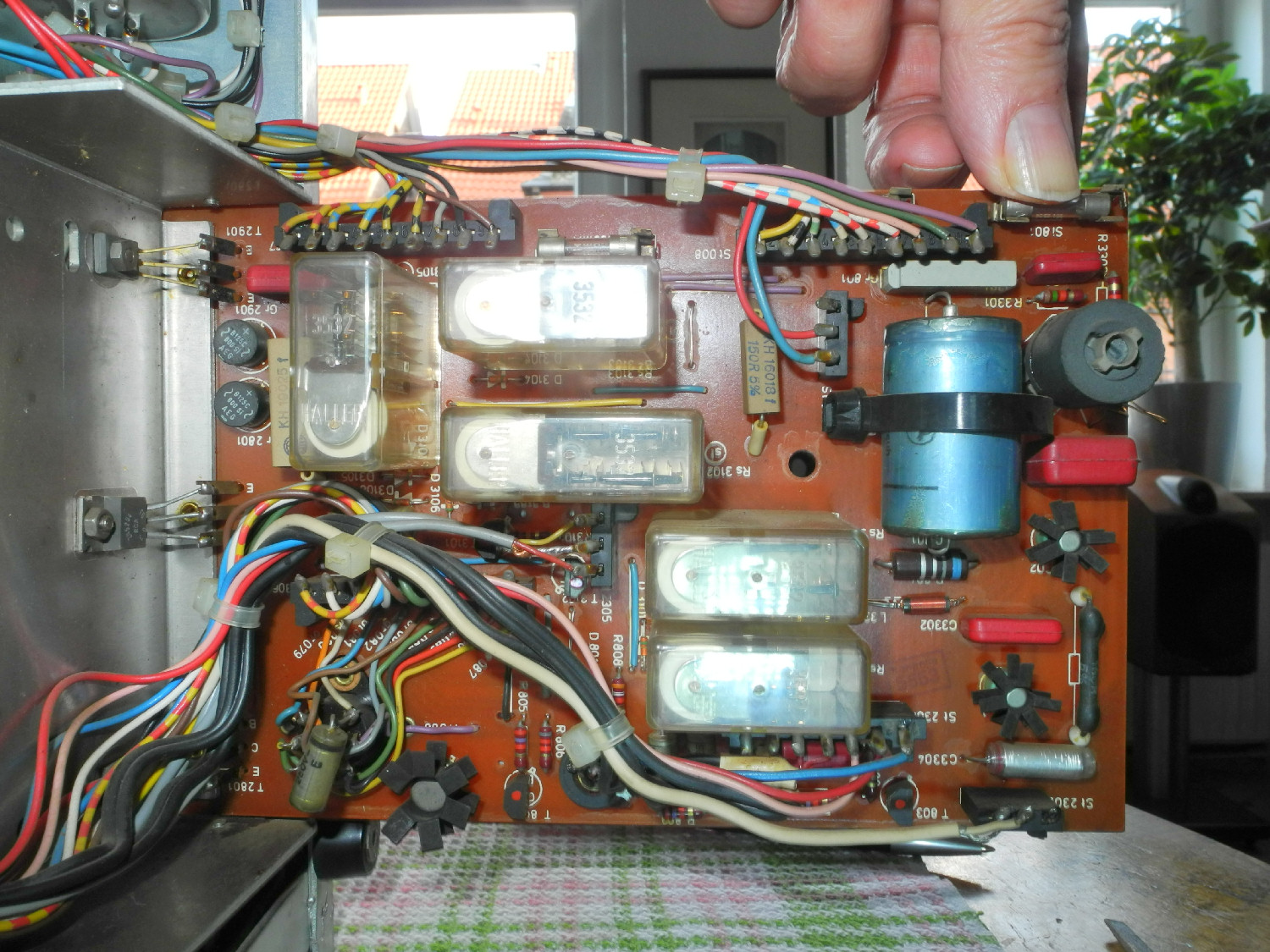

Es gibt noch weitere Sicherungen im TG1000 auf der Relaisplatine:
Die würde ich auf Durchgang prüfen, ob eine davon defekt ist. Falls ja,
so löst eine Sicherung nicht einfach so aus. Mit Sicherungstausch
wird es vermutlich nicht getan sein. Es gilt die Ursache für das Schmelzen
der Sicherung zu finden und zu beheben.
Als potentielle Kandidaten fallen mir die beiden Gleichrichter oben links ein.

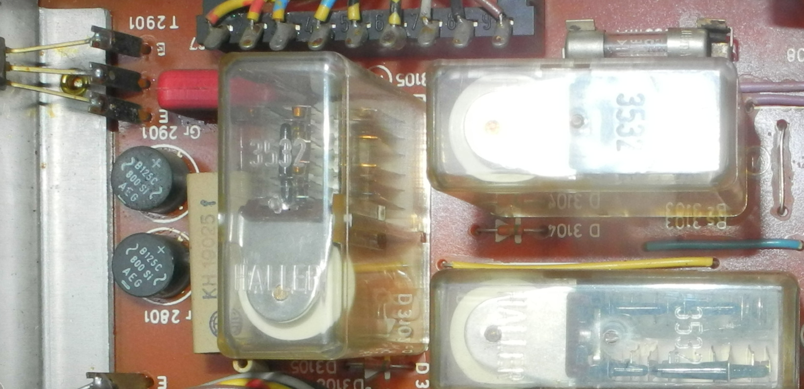

Hier noch ein vergrößerter Bildausschnitt, der Deine Frage nach
den Werten der Gleichrichter beantwortet:
Viel Erfolg bei der weiteren Fehlerbehebung.
Wolfgang

Wenn einer der beiden Gleichrichter links im Bild kaputt ist, geht das Gerät nicht aus. Diese sind für die Regelkreise des Bandzugs zuständig.
Verdächtig ist eher der graue Gleichrichter oben rechts (der längliche) am Stecker.
