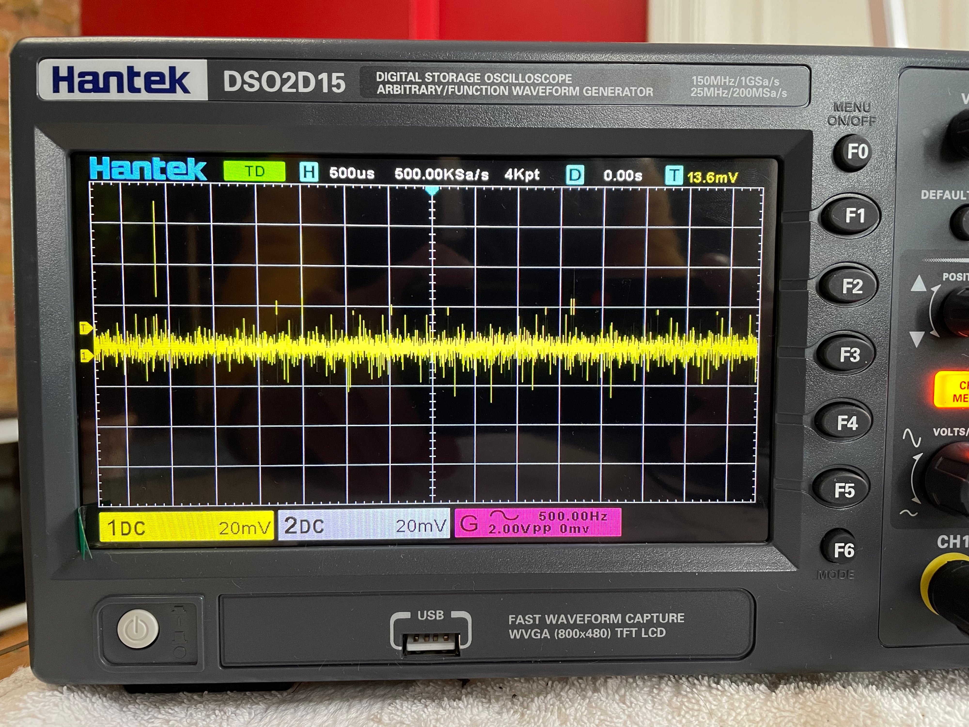

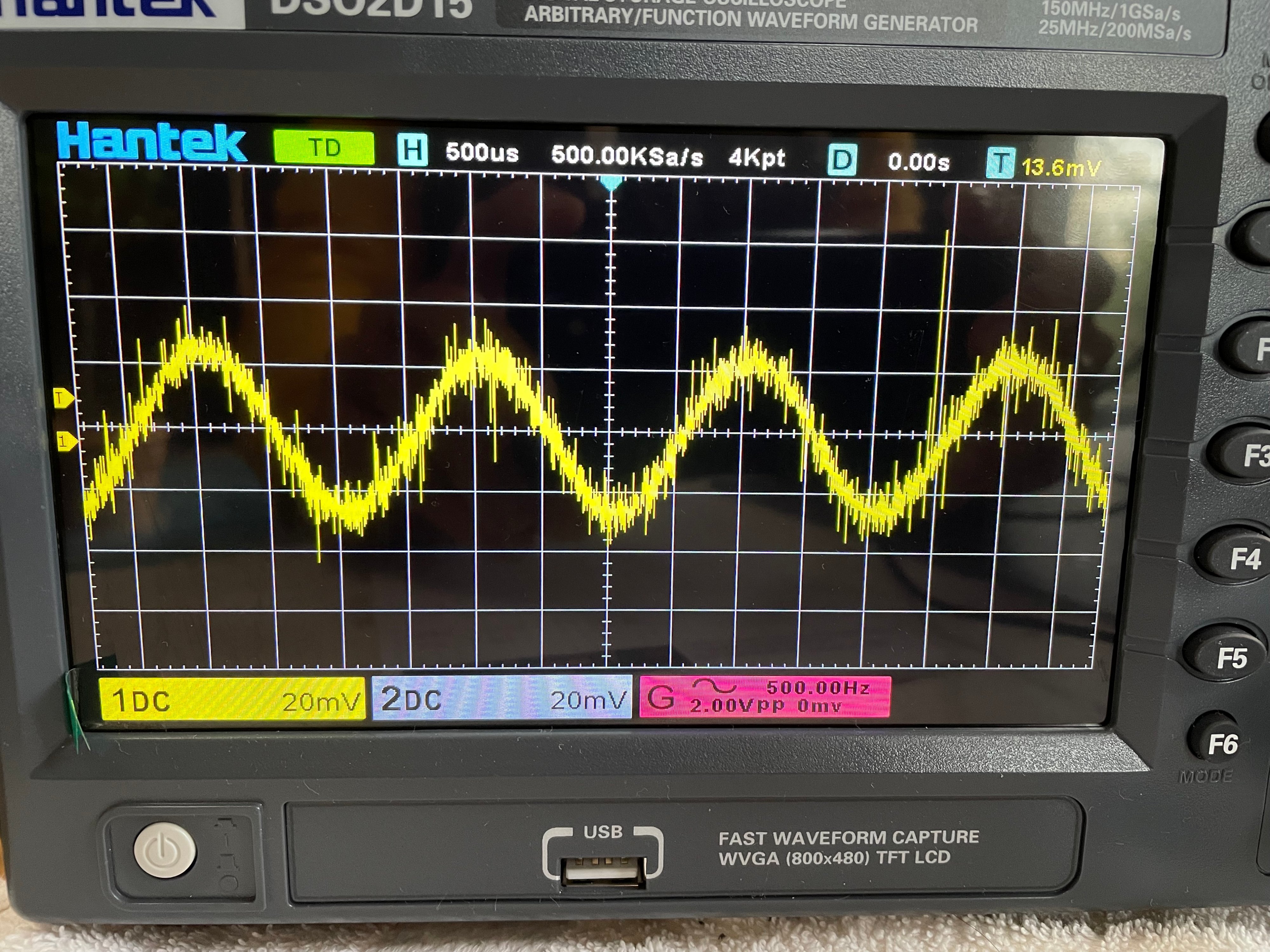

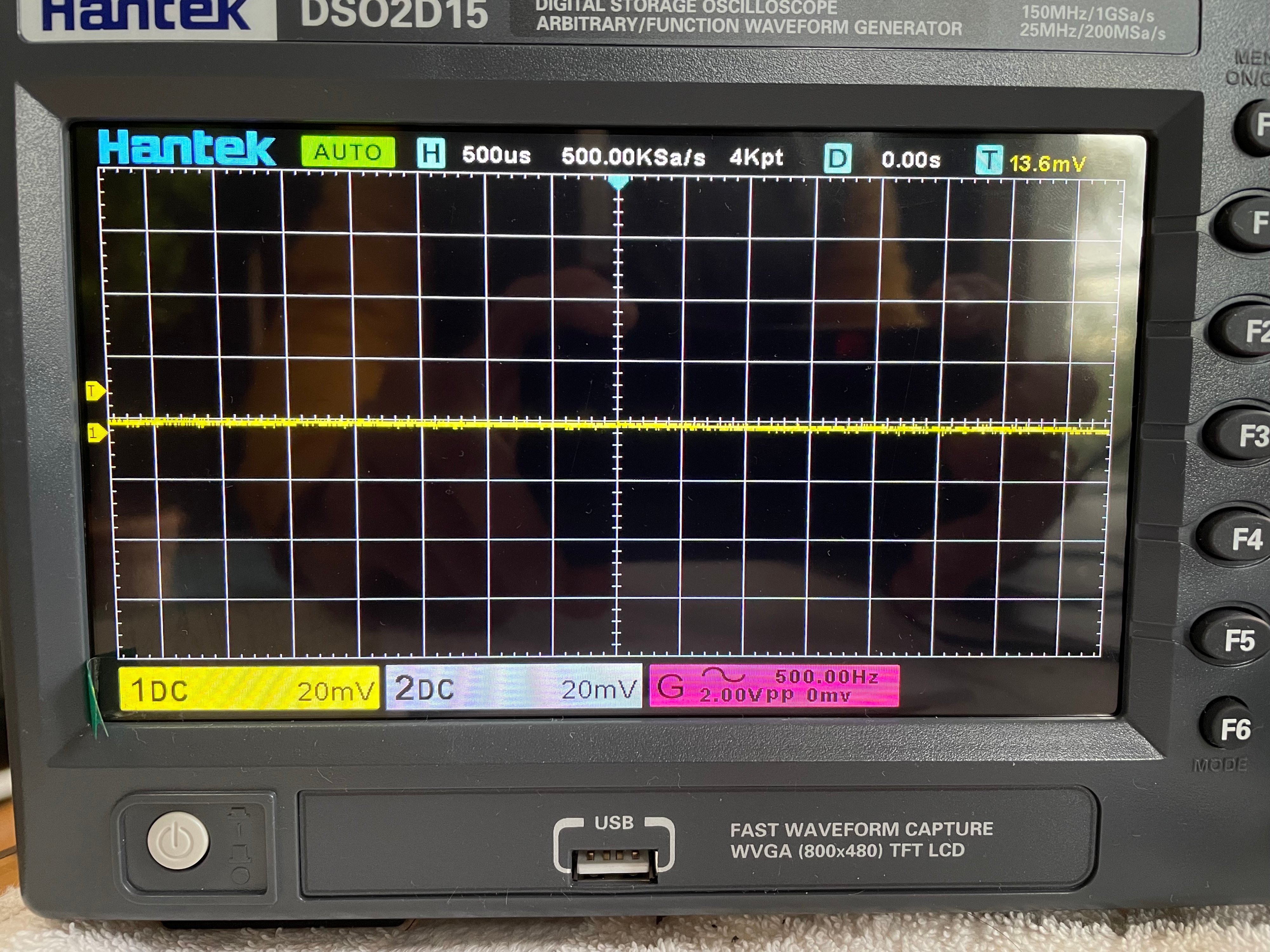

beim Drücken der Spurwahlschalter kann ich bei Spur 1 ein Signal beim linken Kanal messen, bei Spur 2 nicht. Kanel rechts ist sowohl bei Spur 1 und Spur 2 tot.
Was mir bei den Messungen aufgefallen ist, dass ich ein irgendwie überlagertes Signal messe. Ist die 500 Hz-Sinuskurve mit einem höherfrequentem Signal überlagert? Auch ohne Record-Betrieb zeigt sich im Oszilloskop schon ein Signal (das verschwindet, wenn ich die Meßsonde entferne). (s. Fotos).

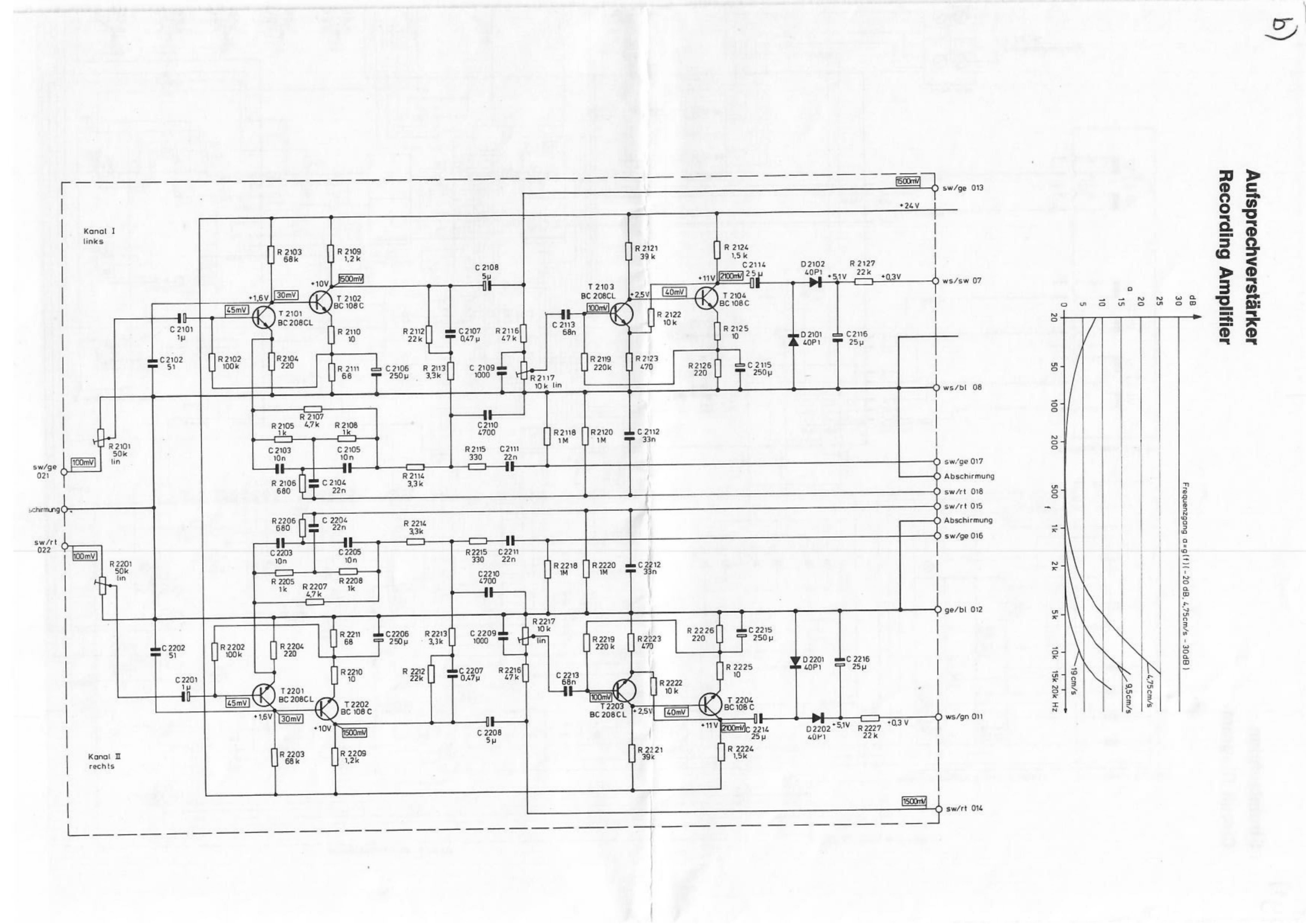

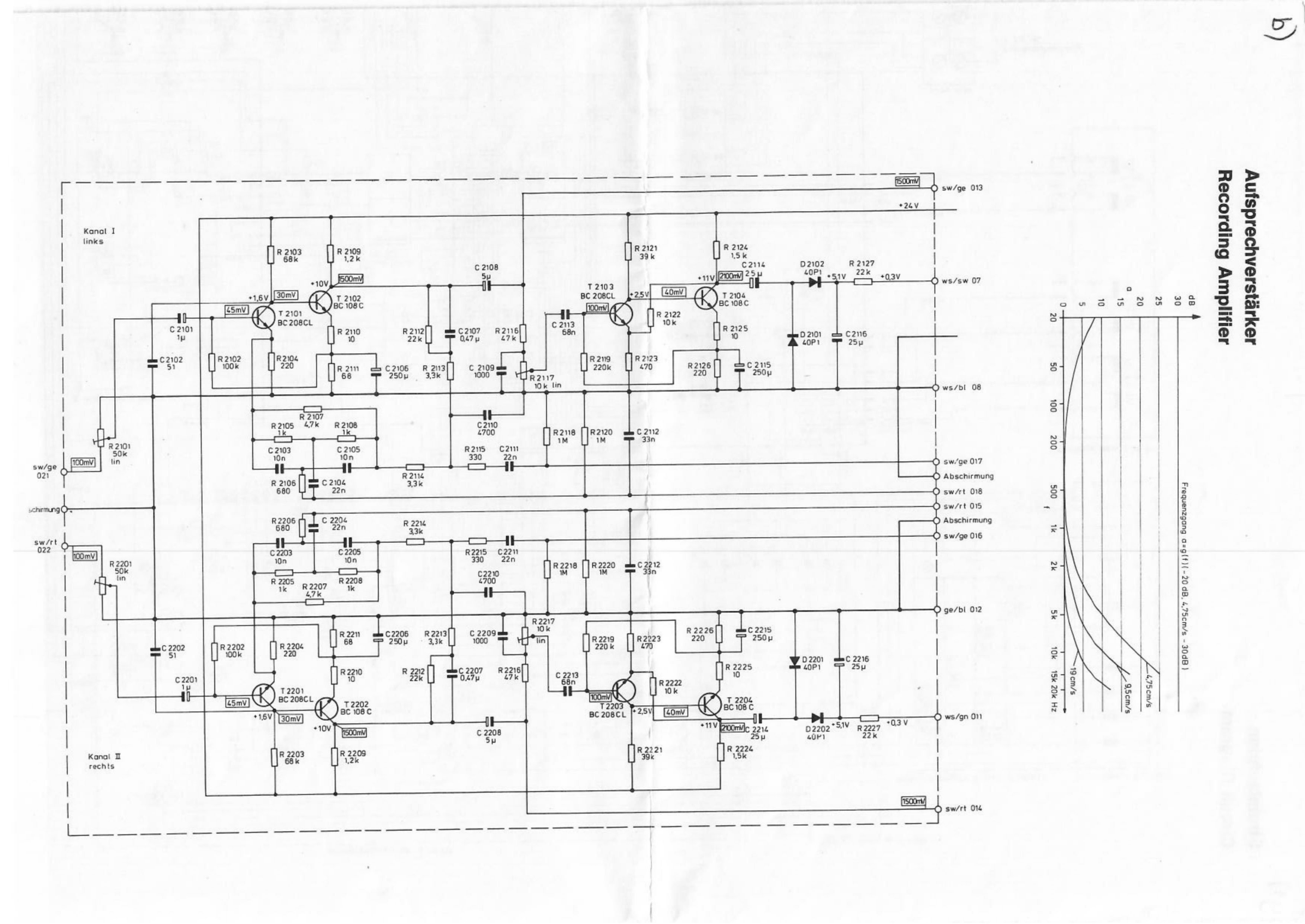

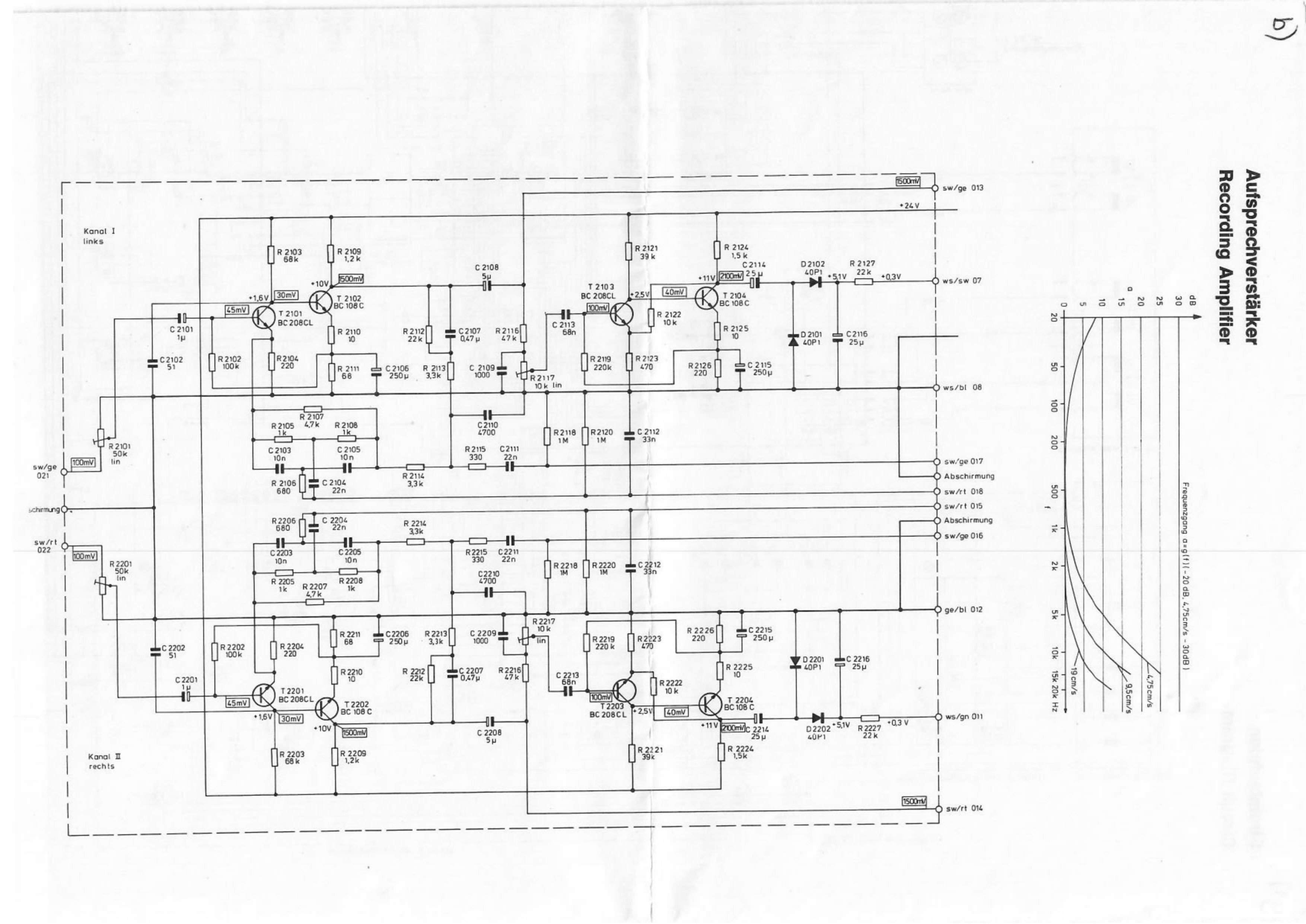

Und noch eine Frage, das Schaltbild des Aufsprechverstärkers verwirrt mich mit den vielen Anschlüssen: an welchem Punkt befindet sich der Ausgang?
Michael

#15 Beitrag von sadomskyj » 20.11.2022, 13:46
Hallo Raimund,
ja, da habe ich auch den Schaltplan des Aufsprechverstärkers entnommen.
Leider sind die Scans nicht alle optimal, um die ab- und angehenden Anschlussbezeichnungen richtig lesen zu können, z.B sw/ge etc.
Der Stromlaufplan ist z.B. nicht so optimal gescant (s. markierter Bereich).
Aber das größere Problem ist, die richtigen Zuordnungen zu machen, und mein Schaltplanverständnis, mangelnde Erfahrung und Routine.
Welcher der abgehenden Verbindungen auf dem Schaltbild des Ausprechverstärkers ist z.B. der Ausgang?
Michael

#16 Beitrag von raimund54 » 20.11.2022, 14:13
Hallo Michael,
der Ausgang des Aufsprechverstärkers ist sw/ge 013 (links) und sw/rt 014 (rechts). diese gehen zur Relaisleiterplatine und da zum Aufnahmerelais. In der Zeichnung kommen sie direkt oben drüber vom Aufnahmerelais zurück und gehen zum Tiefpass mit den Spulen etc. und dann weiter zum Tonkopf. Da wird dann noch die Vormagnetisierungsfreqenz von den Trimmkondensatoren eingekoppelt.
Bei Braun sind normalerweise konsequent alle Kabel des linken Kanals mit ge(lb) und die des rechten Kanals mit rt (rot) gekennzeichnet und in den Kabeln auch so vorhanden.

Hallo Raimund,
vielen Dank, damit bin ich weitergekommen (ich habe das NF-Signal vom Aufsprechverstärker jetzt bis "hinter" das erste Relais verfolgt, also bei Aufnahmestellung, beide Kanäle).
Ich werde die beiden Signale R und L jetzt weiterverfolgen.
Hast Du eventuell einen Schaltplan der Relaisplatine? Ich habe in den mir vorliegenden Serviceunterlagen nur den Bestückungsplan der Relaisplatine gefunden.
Michael
sadomskyj
Beiträge: 426
Wohnort: Berlin
Re: fehlende Vormagnetisierung
#18 Beitrag von sadomskyj » 20.11.2022, 22:05
Hallo Raimund,
ich habe eine Spule im Signalweg des rechten Kanals identifiziert, an der das 500 Hz Sinussignal abbricht, die Spule L 3204 auf der Hauptplatine.
Nach der Ersatzteilliste aus dem Servivemanual eine Tiefpassspule, das hattest Du ja vermutet! Leider steht nur eine Bestellnummer dabei, keine Werte.
Weißt Du, welche Werte diese Spule hat und wo man diese Spule als Ersatzteil noch beziehen könnte? Oder gäbe es eine aktuelle Bauart mit verwendbaren, ähnlichen Werten?
Michael

#19 Beitrag von raimund54 » 20.11.2022, 23:04
Hallo Michael,
ich habe entweder noch eine neue unbenutzte Spule oder ich kann eine aus einer Platine auslöten. Ich schaue morgen mal nach.

Guten Abend,
ich habe die Ersatzspule von Raimund erhalten und eingebaut. Das TG-1000 nimmt jetzt auf beiden Kanälen auf!
Das Problem ist somit gelöst, vielen Dank, Raimund, für die Unterstützung und Geduld!
