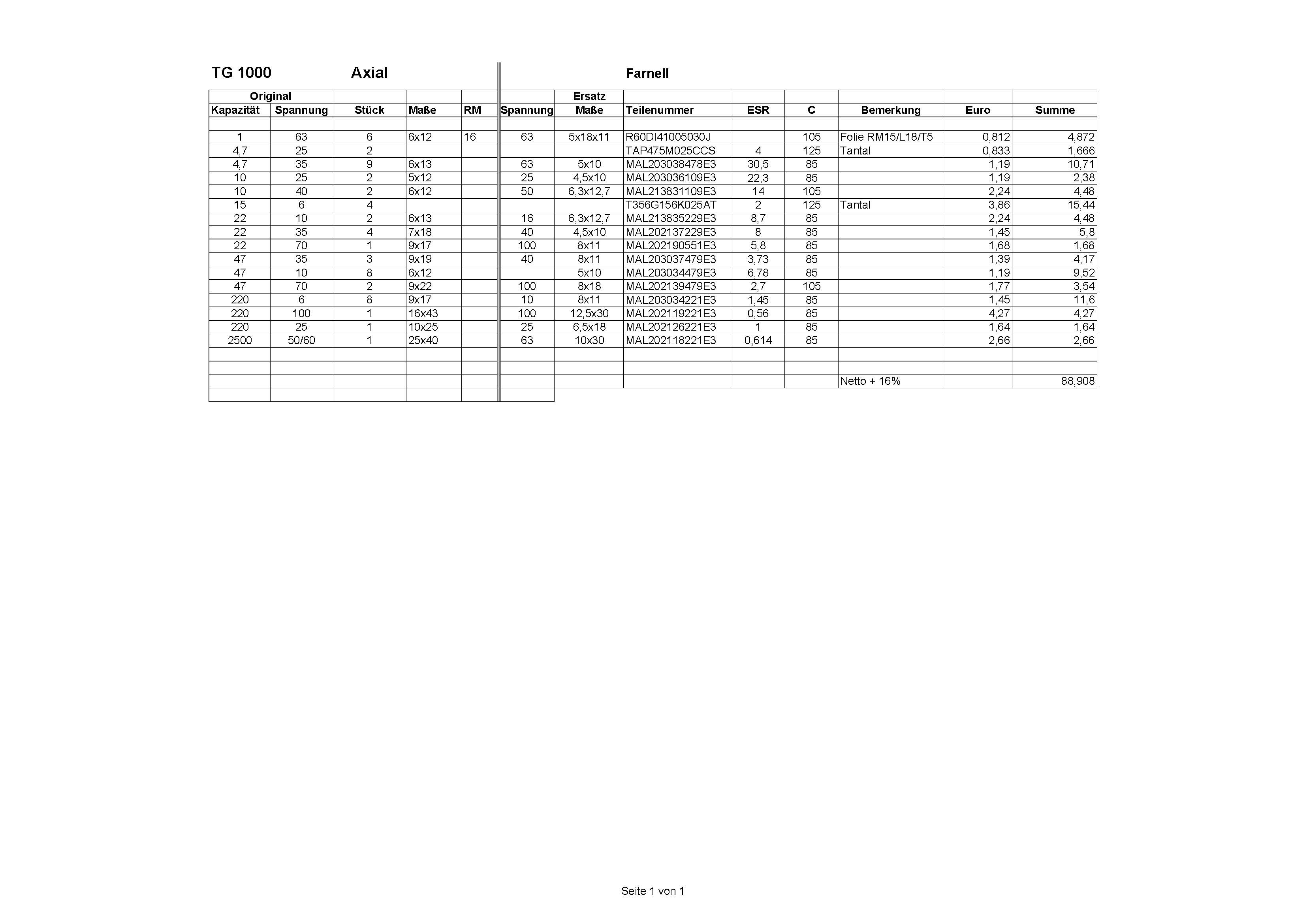

Elko Liste für TG 1000 ab SN 14301
Hallo Markus,
Warum sollen alle Elkos getauschten werden, es ist zu bedenken, dass fast keine Ersatz- sowie Verschleißteile mehr zur Verfügung stehen.
Die Kosten für Arbeitszeit und Material stehen in keinem Verhältnis zum Wehrt der Maschine. Defekte der alten Elkos sind eher selten. Die Riemen muss man tauschen, die Andruckrolle (Pinchrolle) eher nicht. Ist natürlich nur meine Meinung.
Eine Liste der Elkos ist im Anhang
Richard
