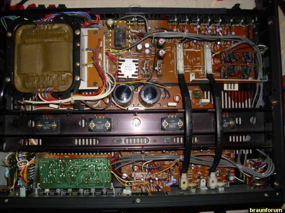

Beiträge: 4435
#7 Beitrag von Uli » 20.04.2010, 10:59
Hier könnt Ihr sehen (im gelben gestrichelten Kasten oberhalb des Bildes) wo beim A1 das Relais sitzt:
Vinylfan
Beiträge: 423
Wohnort: Darmstadt
#8 Beitrag von Vinylfan » 20.04.2010, 11:27
Ah, danke für das Bild. Ist tatsächlich bissle anders als im A2 . :oops:
