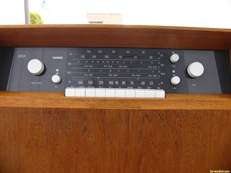

ja, das ist die US-Version mit UKW-Bereich bis 108 MHz und englischsprachiger Beschriftung. Das Chassis heißt RC-82 C-U und der ganze Schrank heißt R 22 A.
Hier mal ein Bild der Skala in Großaufnahme:

#3 Beitrag von kokomiko » 28.03.2014, 22:15
Hallo Gerhard,
danke für das Foto und die Aufklärung, hatte ich bis dato noch nie gesehen.
Schaut auch nicht schlecht aus, mit der invertierten Farbgebung......

#4 Beitrag von beba » 30.03.2014, 13:52
Hallo Gerhard, vielen Dank für die Informationen. Die Skala ohne die schrägen Senderkolonnen sieht moderner und weniger nach "Dampfradio" aus. Hat es die US-Ausführung auch in anderen Modellen gegeben? Im TS 3 oder im Atelier 1 kann ich mir das Dunkelgrau nicht so recht vorstellen...

Hallo Bernhard,
ich kenne die Skala nur aus dem R 22 A. Nachfolgechassis zum RC 82 war dann das RC9, das im RCS 9 und im Atelier 3 auch eine modernisierte Skala hatte, dort allerdings wieder in hellgrau. Die dunkelgraue Skala passt nur zu dunkelem Holz (Teak oder dunkeler) und auch nicht zur hellen Lautsprecherabdeckung von TS 3x.
