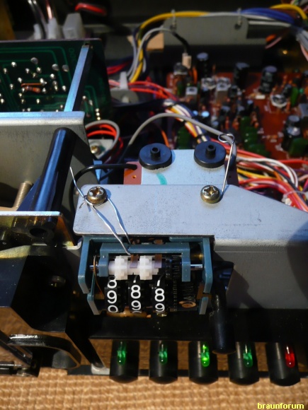

Nachdem bei meinem C301 das Problem der Abschaltung weiter bestand, habe ich das Gerät heute wieder geöffnet.
Ich stellte fest, dass der Riemenantrieb des Magneten beim Mitbewegen der zweiten Stelle oder mehrerer Stellen des Zählwerk erfolgt.
Den Riemen hatte ich bereits gespannt.
Ein Loch zu bohren war nicht nötig. Die untere Schraube hält fest genug.
Trotzdem blieb der Magnet nach kurzer Zeit stehen.
Als Workaround (die Pumukl-Kassette muss laufen!) fixierte ich nun den Mitnehmer des Zählwerks mit etwas Draht an der darüberliegenden Schraube.
Das Zählwerk zählt nun nicht mehr, aber die Kassette läuft.
Dass das Laufwerk danach noch einmal stehen blieb lag evtl. "verrutschten" Reed-Kontakt.
Dies ist sicher keine Dauerlösung.
Gibt es evtl. Bilder von der "ein für alle Mal"-Lösung, die Tibo wieder gefunden hat?
PeerTeer
PeerTeer

Hallo PeerTeer,
die Umlenkeinheit ausbauen, mit der Puk-Säge in die Laufflächen beider Umlenkrollen eine ringsumlaufende Vertiefung - Nut- einsägen. Die Riemen rutschen auf der bestehenden glatten Lauffläche durch. Der Versatz der oberen Befestigung, wie im Bild zu sehen, bringt nichts. Unten muß gespannt werden.
ZUsätzlich empfehle ich, beide Riemen zu ersetzen. ( Riemen müßten bei Braunberni zu erhalten sein )

das sieht man den versuch den alten riemen durch verdrehen der halterung
nachzuspannen, klappte aber nicht, weil der kurze dann noch weniger spannung hatte.
nicht über die geringe riemenspannung wundern. da sind die alten riemen fotografiert.
kleiner umspulriemen.
edit Paparierer: Bild auf postimage bei Umstellung auf "https...postimg.cc" dort leider verloren gegangen
kleiner zählwerksriemen.
das ist der der den magneten antreibt der über den reedkontakt das laufwerk
am ende stoppen soll
. oder leider schon vorher stoppt da der augeleierte riemem durchrutscht

Re: C301 stoppt nach kurzer Zeit- wechseln der verschiedenen Antriebsriemen
Wenn jemand Ärger mit dem C301/C301M hat, ist es meist das hier geschilderte Stop-Problem mit dem Reedschalter. Auch stößt er fast immer auf diesen Beitrag. Habe Verschiedenes getan, auch die Rainer`schen Empfehlungen befolgt, immer kurze Erfolgserlebnisse, dann wieder dasselbe. Nach Wechsel der Riemen und Sicherung ihrer Spannung ohne dauerhaften Erfolg habe ich den TGC450 angesehen. Dort ist die Positionierung des Reedrelais wesentlich näher dem rotierenden Magneten. Habe nun die kleine Platine leicht nach hinten gezogen und über tagelanges Testen kein Stoppen mehr gesehen. Vielleicht kann das eine Hilfe sein.
Das Foto zeigt noch das Provisorium, habe ich dann schöner gemacht und nicht mehr fotografiert.
Gruss Herbert
Gruss Herbert
Der Thread ist schon ein bisschen älter, aber da ich vor 2 Monaten ein C 301 erworben habe und jetzt beim Ausprobieren auf das gleiche Problem gestoßen bin, kurze Info zu dem, was ich festgestellt habe:
Der Stop wird an meinem C 301 augenscheinlich durch das Zählwerk ausgelöst. Dies läuft bei mir an und ab ruckelig (zu beobachten). Beim "Umspringen von "099" auf "100" blieb es stehen (damit auch der rotierende Magnet), kurz danach löste die Stopfunktion aus. Dies konnte ich einige male wiederholen, bis das Zählwerk dann beim Umspringen von 099 auf 100 nicht mehr "blockierte". Ein längerer Test - auch bei anderen Zählerständen - zeigte, dass immer, wenn das Zählwerk stehen blieb, die Stopfunktion ausgelöst wurde. Für mich sieht das daher wie ein Problem des Zählwerks aus, sicher in Kombination mit den Antriebsgummis (fehlende Reibung ggf.).
Es ist nicht so, dass das Zählwerk tatsächlich blockiert (es lässt sich mit dem Finger ohne Gewalt weiterdrehen), es hat anscheinend nur mehr mechanischen Widerstand an bestimmten Stellen.
Ich habe jetzt vorsorglich neue Riemen bestellt und werde das Zählwerk vorsichtig mit einem nicht verharzenden Öl - sparsam - behandeln.
Ich berichte dann von dem Fortgang.
Michael
Michael
Das C301 läuft jetzt wieder ohne Stops.
Michael
Michael
