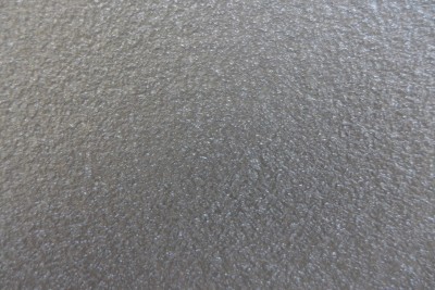

Man muss den Kräusellack in den meissten Fällen gar nicht neu spritzen!
Ich habe einen Autozubehörlack gefunden mit dem kann man die BRAUN Schätzchen wieder ganz gut auffrischen. Vorher natürlich mit Alkohol oder Spiritus abwaschen, dann den Lack nicht satt spritzen, besser mit Abstand nebeln!!
Er stammt von " AUTO K" Peter Kwasny Gruppe, Aerosol anthracite Art. Nr.: 1 233 096 Kunstofflackspray.
Vorher einen Test auf die Innenseite der Bodenplatte machen! (Auf eigene Gefahr!)
Viel Spass
meine sehen wieder ganz gut aus damit
Thomas aus Hamburg

#12 Beitrag von henry2 » 22.05.2012, 21:57
danke für Deinen Tip mit der Kräusellack-Auffrischung. Ich hätte hierzu (15 Monate später) aber doch noch ein paar Fragen, da ich gerade ein aktuelles "Projekt" in Arbeit habe:
- bildet der Lack selbst eine Kräusel-Struktur oder erhält er diese Struktur nur durch den darunter liegenden Kräusellack der Originallackierung?
- weißt Du, ob der Anthrazit-Farbton dieser Auffrischung dem etwas helleren Anthrazit der früheren Studio-Geräte entspricht oder eher dem dunkleren der späteren (schwarzen) Regie-Geräte (ab 520)?
- Ich nehme doch an, die Lackoberfläche ist matt?!
Wäre toll, wenn Du vielleicht die eine oder andere Antwort zu meinen Fragen parat hättest.
Thomas aus F.
Beiträge: 411
Wohnort: Hamburg
Kräusellack auffrischen
#13 Beitrag von Thomas aus F. » 23.05.2012, 09:18
Hallo Heinrich,
der Lack ist nur zum "Einfärben"! als mehr nebeln als satt spritzen!
Er ist matt- seidenglanz.
Die Farbtendenz ist leicht heller, was aber den alten nachgedunkelten Lack etwas frischer erscheinen läßt (neuer) .
Also eine beschädigte Kräusellackstrucktur läßt sich nicht wieder neu generieren aber kaschiert eben mechanische Macken recht gut.
Gruß Thomas
