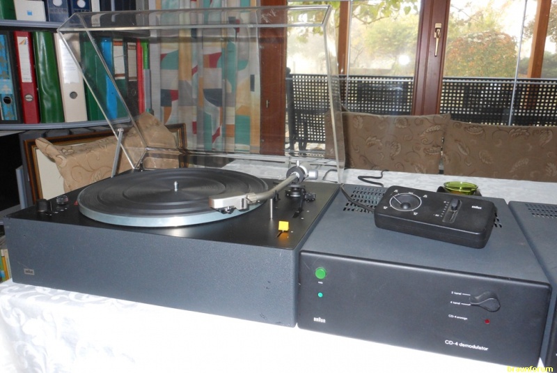

PSQ 500 3 Version des PS 500
hier Bilder und Beschreibung eines Braun Plattenspielers PSQ 500, 3 Version Fertigungzeitraum 1973 -1976
Es handelt sich dabei um die 3 Version des PSQ 500, der sehr selten ist, da der PS 500 insgesamt 44.000-mal gebaut wurden und mit der 2 Version auch der PSQ 500 gefertigt wurde ist nicht nachvollziehbar welche Stückzahl vom PSQ 500 gefertigt wurden. Der nicht sofort erkennbare Unterschied zur 2 Version ist die Verkabelung des PSQ 500 mit kapazitätsarme Verbindungskabel mit Cinch-Stecker, dem erforderlichen CD-4 Demodulator und den Tonabnehmern mit Shibata-Diamant Stylus für 4-Kanal Quadro-Tonabnahme JVC 4MD-20X, Übertragungsbereich: 20···50000 Hz.
Braun PSQ 500 mit CD-4 Demudolator
Besondere Ausstattungen
Quelle: Gebrauchsanleitung Braun PSQ 500
Synchronmotor mit Stufenwelle, Reibrad, konische Zwischenrolle, Riemenantrieb über Antriebsteller, Plattenteller aus Zinnguss mit 29,6 cm Durchmesser, Gewicht 3 kg, Tonarm aus Aluminiumrohr mit an Skala einstellbarer Auflagekraft (0,5p ...3p), Hydraulisch gedämpfte Tonarmaufsetzhilfe, Tonarmlagerung in Präzisionskugellagern, völlige Ausbalancierung durch Zusatzgewichte, Antiskatingeinrichtung, Automatische Endabschaltung (wahlweise abstellbar), Gefedertes und hydraulisch gedämpftes Zwischenchassis, eingebautes Stroboskop zur Drehzahlkontrolle, kapazietätsarme Verkabelung und CD-4 Demodulator.

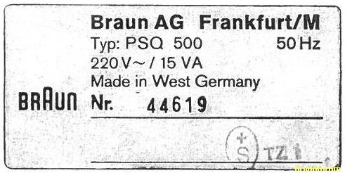

Unterschied vom PS 500 zum PSQ 500
1. Typenschild unter Plattenteller
