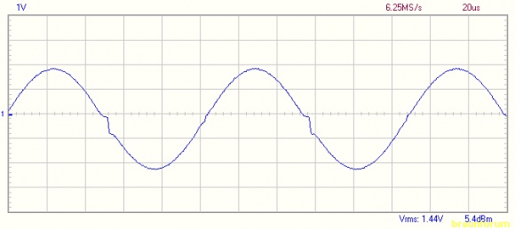

Allerdings entdecke ich nun eine Unsauberkeit auch im linken Kanal: einen Sprung im abfallenden Signal, das nur bei höheren Frequenzen, z.B. bei ca. 10 kHz auftritt.
Ich kann die Kante klar messen, höre sie im Lautsprecher aber nicht. Irgenwas ist da faul. Auch der Ruhestrom lässt sich links nicht einstellen. Die Messpannung liegt bei 0-1 mV.

Am Ende leider keine Verbesserung. Der Sprung ist immer noch da.

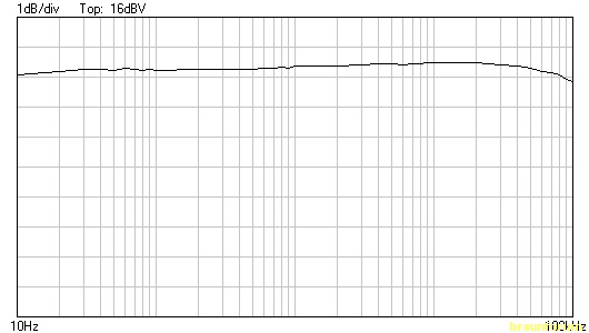

Nach diesen Reparaturen spielte der Verstärker zunächst einwandfrei. Ich konnte (unter Last) einen beeindruckenden Frequenzgang zwischen 10 Hz und 100 kHz messen.
Da kein Kondensator im Lautsprecherausgang verwendet wird, ist auch die untere Grenzfrequenz sehr sehr niedrig.

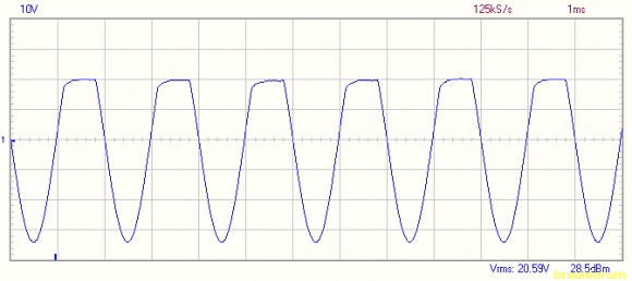

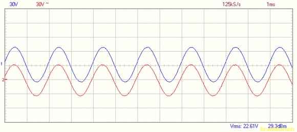

Beide Kanäle leben hoch!
Da hatte ich noch einen kniffliger Fehler! Wie weiter oben beschrieben, ging die obere Halbwelle nicht über 20 Volt - in beiden Kanälen! D.h., die Leistung war auf ca. 50 Watt Sinus begrenzt. Die Begrenzung hört man bei Zimmerlautstärke nicht, die Assymmetrie zwischen oberer und unterer Halbwelle deutete aber dennoch auf einen ernsten Defekt hin. Auffällig und verräterisch war, dass es in beiden Kanälen fast gleich passiert und nicht bei hohen Frequenzen.
Die Ursache war letzlich eine defekte Zener-Diode D305. Dadurch war die Spannung nicht bei den normalen 7.2 Volt sondern bei 1.05 Volt. Dies verhinderte ein Ansteuern der für hohe Amplituden (bei Frequenzen < 2 kHz) zuständigen Transistoren Q316 und Q320 im rechten Kanal (Q315 und Q319 linker Kanal).
Am Ende erreichte ich 40 Volt (100 Watt Sinus bei 8 Ohm) und ein gleichmäßiges Signal. So muss es aussehen (rot/blau = links/rechts):
Jetzt sitze ich vor einem zugeschraubten, voll funktionierenden und gut spielenden R4. Zeit für ein Bier!
