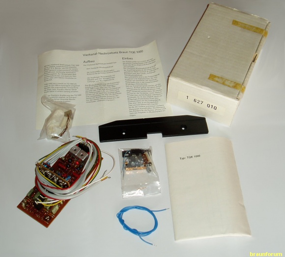

Vierkanal-Nachrüstsatz TQE 1000
Braun Teilenummer 1 627 010
Ermöglicht vierkanalige (quadrofone) Wiedergabe vierkanalig bespielter Bänder.
TQE 1000 kann sowohl im TG 1000 als auch im TG 1000/4 nachträglich eingebaut werden. Die ursprüngliche Verwendung als Zwei- bzw. Vierspur-Stereo-Gerät bleibt dabei in vollem Umfang erhalten.
DM 395,-- (empfohlener Preis)
Der Vierkanal-Nachrüstsatz besteht aus:
- dem Vierkanal-Wiedergabekopf
- der Leiterplatte mit Wiedergabeentzerrer für die beiden hinteren Kanäle
- der Kopfträger-Abdeckplatte mit Ausschnitt für den Schalter
- dem Schalter mit dazugehörigem Leitungs- und Montagematerial
- Einbau- und Bedienungsanleitung
- Technische Information Stromlaufplan

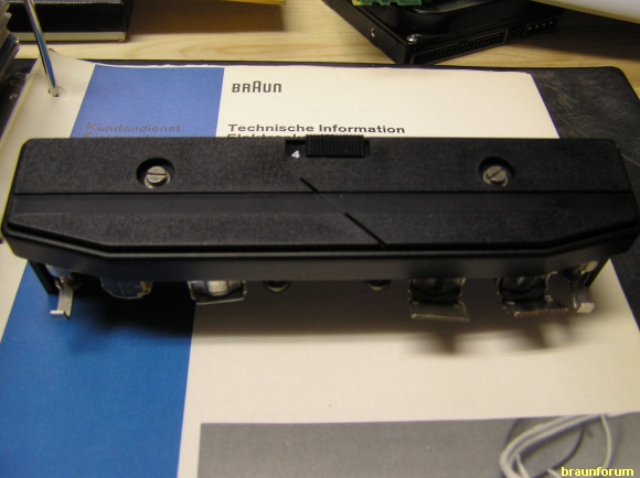

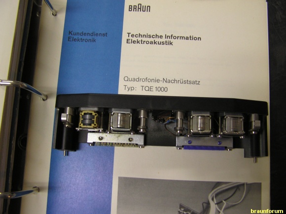

Hi,
hier sind Bilder von einem eingebauten TQE 1000 Einbausatz:
Der Kopfträger von vorne:
Der Kopfträger von oben:

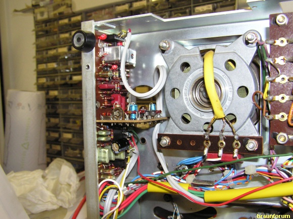

Die zusätzliche Elektronik links vom (von vorne rechten) Wickelmotor:
