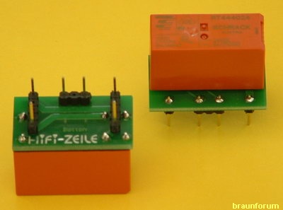

Ersatz Lautsprecher-Relaisplatine A1 & A2
#12 Beitrag von pierre.wi » 01.07.2010, 10:42
Hallo liebe Atelier Freunde,
Die original Relais von Omron sind für die Atelier Verstärker
A1 & A2 schon lange nicht mehr lieferbar.
Wir haben eine Ersatzplatine konstruieren und anfertigen lassen.
Gefertigt wurde eine doppelseitige Platine aus
Epox., die Kupferauflage beträgt 70µmm, bestückt mit
einem staubdichten 8A Leistungs-Relais.
Die Montage ist denkbar einfach, altes Relais raus,
neue Platine rein - fertig.
Die Relais-Kontakte unterliegen einem mechanischen
Verschleiß. Die LS-Relais sollten je nach Nutzen des
Verstärkers alle 5 bis 10 Jahre gewechselt werden.

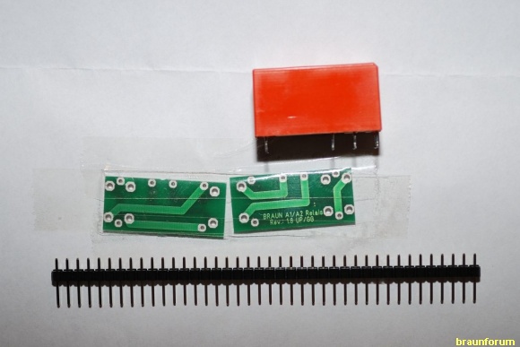

ok, auf Grund der großen Nachfrage bei Uli gabs eine Neuauflage. Da es unsinnig ist, wenn ich Uli erst die Platinen schicke, damit man sie dann bei ihm bekommt, kann jeder Interessent die Platinen direkt bei mir beziehen. Einfach Mail an mich.
(Zweiseitig, Verzinnt mit Stopplack).
Ich biete nur die leere Platine. Ein Rund-um-Sorglos-Paket gibts bei Pierre.

Also - Gunnar - hier noch mal vor allen vielen Dank für das schnelle Zusenden und den mehr als fairen Preis!! Das neue Platinchen ist hervorragend! Gestern abend hatte ich nun endlich alles zusammen, ein Glas Weißwein daneben, gute Musik und auf gings:
Nun denn -
A1 10980 ist umgebaut!!
:D !!
Fazit: viel gelernt, insbesondere den (hoffentlich richtigen) Umgang mit Stiftleisten und Entlötlitze! Der Rest (Kondensatoren) kommt bald!
(P.S.: Wenn man sich nicht so wie ich am Schluss über ein leicht schiefes Relais ärgern will, sollte man vor dem Anlöten des zweiten Kontaktes noch mal ausrichten... :roll: )

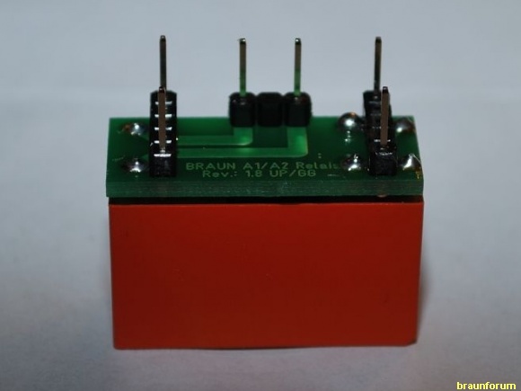

Relais-Adapterplatinen für A1/A2 passen auch für den R2
#17 Beitrag von Benni Bastler » 21.02.2011, 18:56
Hallo Gunnar,
Ich möchte mich noch einmal sehr herzlich für Deine tollen, professionellen Adapter-Platinen bedanken; zwei A2 hatte ich schon damit kuriert.
Heute habe ich mich sehr darüber gefreut, daß ich vorsichtshalber eine Platine mehr bestellt hatte, als ich zu brauchen glaubte, denn mein R2 fing auch auf die gleiche Weise zu schwächeln an, wie vormals die zwei A2 in meinem Familienkreis, und siehe da, es war das gleiche Omron-Relais drin. :o
-Ich bin erstaunt, daß niemand erwähnt hat, daß diese schicken Platinchen auch beim R2 passen, deshalb tue ich das nun.
Ich hoffe, daß dies nun auch alle R2-Besitzer in diesem Forum irgendwie erfahren.
Benedikt

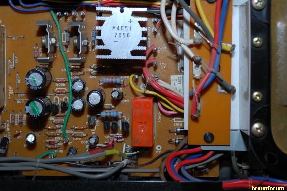

Nun habe ich im Zusammenhang mit diesem Relais noch eine Frage: bei meinem fast fertig reviderten A2-2 schaltet das neue Relais deutlich schneller zu als nach zwei Sekunden. Als Folge habe ich noch einen Restimpuls auf de Boxen. Das Schrack-Relais wird es kaum sein, sicher die zu frühe Ansteuerung. Kann mir jemand einen Tipp geben, wie ich die/den Übeltäter finde? Der Schaltplan ist an dieser Stelle nach erstem Blick noch ziemlich böhmisches Dorf (RC-Glied?). Neue Elkos sind eigentlich drin, alle Kleber raus. (So sieht er innen jetzt aus:)
