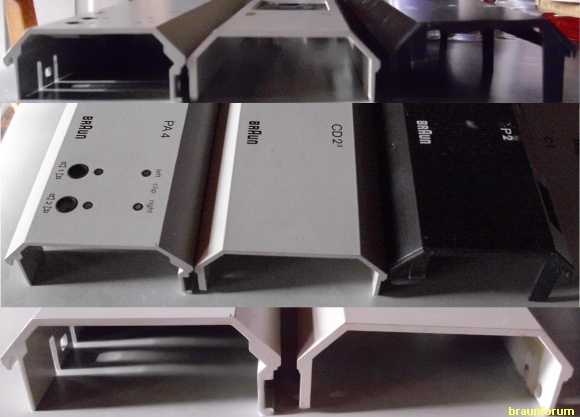

OK, es gibt meines Wissens 3 verschiedene Frontprofile:
Typ1 links im Bild (Alu): T1, PA4, R4
Typ2 mitte im Bild (Alu): C1, C2, CD2³
Typ3 rechts im Bild (Plastik): P2, R1
Ich habe zwar noch andere Geräte, möchte diese aber erstmal nicht aufschrauben. Vielleicht könnt Ihr die Liste ja noch vervollständigen.
Typ 3 aus Plastik scheidet (meines erachtens) aus.... ist wirklich furchtbar daran ordendlich zu arbeiten, außerdem liegen die Werkzeugkosten für eine Plastiknachfertigung in etwa genauso hoch wie bei den Alufronten.
Andererseits wäre vielleicht die Mindestabnahmemenge geringer.
Typ1 hat viele Ecken und Kanten, dort wird der Werkzeugbauer das Fluchen anfangen und es wird durch den höheren Zeitaufwand sicher teurer als die Nachfertigung des Typ2´s.
Da wir ja die Chassis auch neu bauen wollen wären wir pracktisch auch Formunabhängig. Für Typ2 späche auch, das man Kasettengeräte sehr günstig aus der Bucht bekäme, wenn sich einer den Chassisnachbau ersparen möchte.
Nun ist Eure Meinung gefragt!

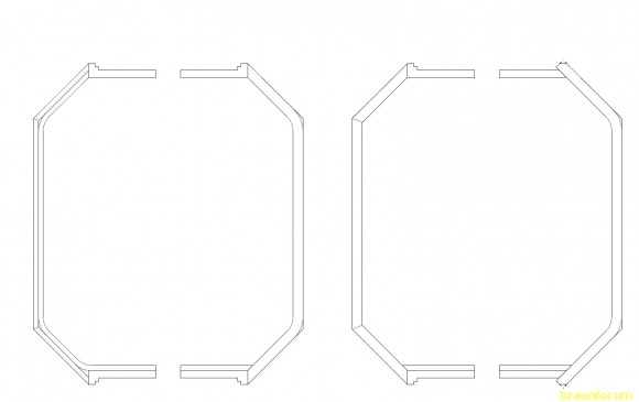

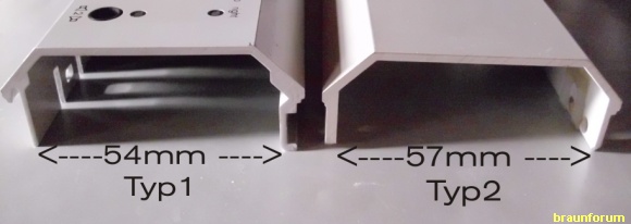

die Zeichnung, die ich veröffentlicht habe, bezieht sich auf eine C1 Front.
Diese hat ein anderes Maß, als die CC4/R4 Fronten.
Die CD Blende hat innen lichte Höhe von:58,5mm
Die CC4 Blende hat innen lichte Höhe von: 54,5mm
Die A1 Blende hat innen lichte Höhe von: 54,0mm
Die CD Blende passt so ohne Weiteres nicht auf den T1 Rahmen drauf.
Am praktischsten wäre ein lichtes Maß der PA4, denn dann kann man diese Fronten auch dafür nehmen. Die PA4 Fronten sind sehr begehrt, da die neu nicht mehr bei Braunberni zu bekommen sind.

Was hätte eine PA4 Front für Vorteile? Klar, sie ist geschlossen, aber wir bekommen komplett geschlossene Rohlinge ohne Löcher.
Ich bin immernoch für den Typ 2, da die Blende die größte lichte Höhe hat.

Hallo und guten Tag,
ich halte die Version 1 für die bessere Wahl.
Das Argument, daß mit Version 2 4mm mehr Platz gewonnen wird, ist so nicht richtig, denn die 4mm fehlen nur im Bereich des Frontinnenrahmens.
Ich habe das Bild mal modifiziert und die Auflagefläche des Deckels mit eingezeichnet.
Ausserdem würden alle geschlitzten Bodenbleche, einschließlich des vom PA4 nicht passen, da die in die Nut in der Front eingelassen werden.
Ich würde 5 Stück abnehmen, aber wie gesagt, nur von Version 1.
Noch etwas. Die Befestigungslöcher der Kunststoffseitenwände sind bei geschlossenen und geschlitzten Versionen nicht gleich.

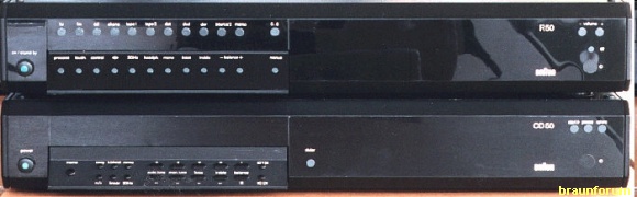

Hier ein Bild der Nachfolger, auch hier wurden die Fronten aus Plastik oder Acryl gefertigt. Der Vorteil wären die fehlenden Display Fenster bei schwarzen Anlagen. Auch die leichtere Bearbeitung wäre von Vorteil.
Leider kenne ich keinen der "in Plastik" macht... Ihr?
Gruß.. Uli

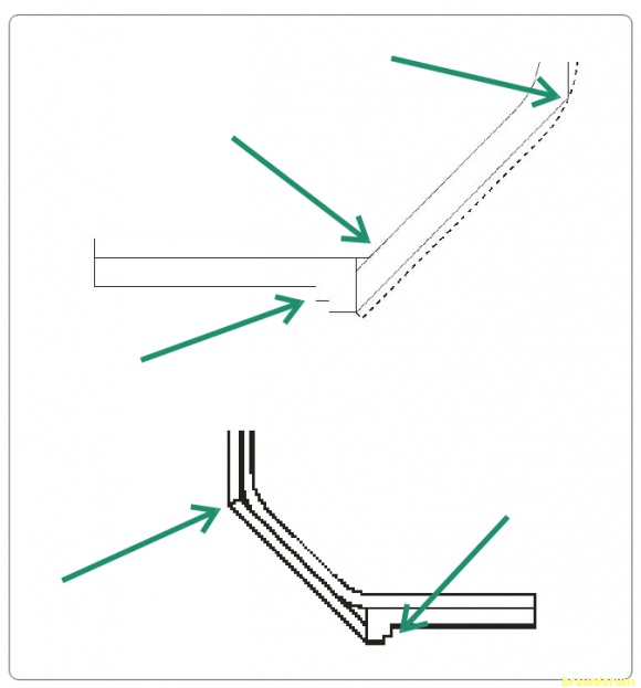

Eingefallen sind mir Kanten/Biegen bzw. das Zusammenfügen einzelner Teilstücke.
Beim Kanten sind natürlich die Radien an den Biegestellen das Problem, da man dort nicht die schön definierte "spitze" Kante erhält, sondern einen Biegeradius von ca. 2x Materialdicke (innen) und ca. 3x Materialdicke (außen). vom Radius senkrecht bis zur Kante sind es dann ca. 0,5mm - das sieht man halt. Da ist dann die Frage, ob sich das mit Modellbauspachtel o.ä. für unsre ästhetischen Ansprüche ausreichend gut modellieren lässt.

Soviel vorneweg. Nun zu den Skizzen. Ausgegangen bin ich von Gunnars (Danke!) Zeichnung, herausgekommen sind vier Varianten, die in der angehängten Datei von der Seite aus gesehen "skizziert" sind. Die "Laschen" dienen zum Verschrauben der Blende mit dem Chassis.
Nun von rechts nach links:
1. Gekantetes Profil mit angeklebten Laschen jeweils gleicher Dicke. Unten, wo ein Millimeter mehr gebraucht wird, ist einfach noch ein Streifen geeigneter Dicke "draufgepappt". An den Ecken des U hat die Schattenfuge zum Deckel- bzw. Bodenblech dann eher eine V- als eine Kastenform. (Finde ich nicht so schlimm.) Die obere und die untere Kante des U-Blechs müßte im 45°Winkel gebrochen werden. Um die Teile sauber miteinander zu verkleben, müsste eine Lehre verwendet werden.
2. Front aus Einzelteilen. Die Stöße, wo die einzelnen Streifen verklebt werden, sollten meiner Ansicht nach genau bei den Kanten liegen. Die Laschen sind exakt gleich und können gefräst werden (- denke ich im nicht mehr jugendlichen Überschwang).
3. Kombination aus 1. und 2. (=Mein Favorit)
4. Aufwändigere Kombination aus 1. und 2.
So, und nun: Feuer frei für Eure Gedanken!

einen Schritt weiter
Vorstellbar wäre auch, ein Alublech von 2,5mm Dicke zu kanten und danach 0,5mm herunterzufräsen. Damit erhält man dann die gewohnte Kante. Wie gut 2,5mm-Blech zu kanten ist, weiss ich allerdings nicht. Die Abkantbänke "für den Hausgebrauch" lassen solch eine Materialdicke nicht zu.
In der nachfolgenden Datei ist daher neben der Version (rechts) mit 2,5mm Stärke auch (links) eine mit 2mm Stärke dargestellt, bei der ebenfalls heruntergefräst werden muss. Damit wäre die Frontseite nur noch 1,5mm stark, aber das sollte doch eigentlich kein Problem darstellen, oder?

Hi Gereon!
im Prinzip ist alles machbar, für eine Kleinserie bestimmt auch bezahlbar.
Wenn ich es richtig verstanden habe würdest Du die einzelnen Bleche vorfräsen und dann zusammenkleben. Da die 45° Schräge aber nur ca.14mm hat, müssten (um eine saubere Kante zu bekommen) diese 14 mm auch eine 45° Schräge haben, so wie jeweils in den linken Bildern zu sehen ist. Bei der Länge der Front frage ich mich, wie Du diesen Streifen einspannen willst um eine saubere Kante anzufräsen.... geht das?
Aus meiner Erfahrung beim Bund (ich arbeitete im Flugzeugbau) weis ich noch, das Alubleche zum kanten vorher weichgeglüht und abgeschreckt wurden, dieses machte für eine gewisse Zeit das Alu weich und biegsam, so das es nicht an den Kantungen reißt. Dieses ist sehr viel Aufwand... da bin ich gespannt ob Du auch eine 4ma in der Hinterhand hast, die solche Kantungen bewerkstelligen kann.
Ich bin aber guter Dinge und lasse mich gerne eines besseren belehren.... will sagen: ich würde auch Fronten abnehmen, wenn es gelingt die zu einem Preis von 50€/Stück herzustellen. Alles teurere würde (m.E.) den Aufwand nicht lohnen, da man dann auch andere Geräte schlachten könnte.
Ich denke, wenn Du es wirklich fäsen lassen willst, sind da viele Aufspannungen nötig, da Du viele filigrane Kanten hast:
Vielleicht müssen diese Kanten garnicht sein und dadurch würde die Front günstiger in der Herstellung!?

Das mit dem Vorfräsen wäre für die 14mm-Stücke (falls man diese Variante nehmen will) etwa so: Da nimmt man dann einen 30mm Streifen, fräst mittig eine zweistufige Nut aus und sägt ihn dann (2mm Sägeblatt) in der Mitte entlang durch und erhält einen Streifen für oben und einen für unten. Bei der anderen Variante würde ich genauso einen Streifen von 2x45mm plus sqr(2) x Sägeblattdicke nehmen und unter 45°Winkel der Länge nach durch die Säge schieben.Uli hat geschrieben: Wenn ich es richtig verstanden habe würdest Du die einzelnen Bleche vorfräsen und dann zusammenkleben.
Der gekantete Stirnteil müsste ebenfalls vorher die 45° Schrägen bekommen (45° schräg der Länge nach sägen?). Dann wird er gekantet, dann 3x eingespannt und den Biegeradius runtergefräst. Damit man die Teile besser einspannen kann, würde ich sie erst nachher auf die 43,5cm ablängen. Ist das verständlich? Manchmal verstehe ich mich selbst nicht...
Deswegen habe ich die andere Variante, bei der nur die Längskante des Stirnblechs unter 45° "gebrochen" wird. Der ganze Rest geht dann (theoretisch!) mit 2x Kanten und 3x fräsen.Uli hat geschrieben: Ich denke, wenn Du es wirklich fäsen lassen willst, sind da viele Aufspannungen nötig, da Du viele filigrane Kanten hast:
Ich schau mal in der nächsten Zeit, ob ich jemanden in unserem Werkzeugbau oder dem Bildungszentrum für die Problemstellung interessieren kann.
Beste Grüße, Gereon
Das wäre sicher theoretisch möglich, aber bedenke... es ist Alu.
Mit Holz ist das eine gängige Praxis, Gehrungen werden so hergestellt.
Das Problem beim Aluschneiden: es franzt aus und Du hast bei 45° einen großen Grad an den Schnittkanten. Ich denke das wird so nicht klappen.
Alu erodieren wäre eine Möglichkeit... ist aber sündhaft teuer
- Beiträge: 2759
Nochmals Danke für die Hinweise, ich werde die ganzen Aspekte mal mit meinen Bekannten im Werkzeugbau diskutieren und Euch dann weitergeben, was dabei herausgekommen ist.Uli hat geschrieben:Das wäre sicher theoretisch möglich, aber bedenke... es ist Alu.
Alu erodieren wäre eine Möglichkeit... ist aber sündhaft teuer!
- Beiträge: 2759
Nach einer Diskussion mit einem Werkzeugbauer...
...gibt es diese Ergebnis:
Das Kanten bringt man bei den Dimensionen nicht gescheit (=genau genug) hin.
Zusammenstückeln aus fünf Teilen wird wahrscheinlich zu instabil.
Die Frage ist aber, ob man die Frontplatte und die ca. 12mmx12mm-45°-Schräge in einem Stück als Profil nicht wesentlich billiger bekommen kann als das Komplett-Teil.
Wer hat einen Alu-Strang-Press-Profil-Werkzeug-Bauer in der Bekanntschaft, der dazu etwas sagen kann?
