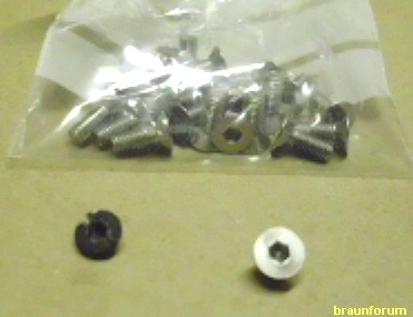

Was mich immer ärgert, wenn man aus der Bucht einen Atelierbaustein ergatterte: das Teil kommt und man sieht als erstes die verhudelten Inbusschrauben am Deckel. Bei einem R4 war es so schlimm, das die kleinen Dinger festgerostet waren, der Inbuseinsatz war schon von einem der Vorbesitzer ausgenudelt worden, da hatte man sich schon dran vergangen, wohl ohne Erfolg. Die Schrauben waren so fest, da blieb mir nur eine Möglichkeit: mit einer Pucksäge einen Schlitz in den Kopf sägen um die Schraube zu lösen..... sehr unschön.
Mit etwas Recherche im Netz fand ich einen Modellbauladen, dieser bietet Edelstahl Inbusschrauben an, 25 Stück für 1,59 (zzgl. 1,90€ versand).
Edelstahl hat zwar den Vorteil, das es nicht mehr rosten kann, sehen aber dafür nicht schwarz aus.
Zum Glück bleiben in der Regel die Unterlegscheiben (auch wenn sie mal angerostet sind) in einem restaurierbaren Zustand.
Also müssen die Kopfe noch schwarz werden und das habe ich so gemacht:
Auf einer Pappe drückte ich die neuen Schräubchen ein bis das Gewinde verdeckt war und nur noch der Kopf zu sehen war sodas das Gewinde beim lackieren nicht mit Farbe einsauen kann. Für den Schutz des Inbuseinsatzes kamen ein paar abgebrochene Streichhölzer zum Einsatz, diese steckte ich in den Sechskant. Mattschwarz aus der Sprühdose machten nun die Köpfe dunkel, Pinseln wollte ich sie nicht, da der Lack meist zu Dick aufgetragen wird. Zum Einsatz als "letzte Schraube" in einem fertigen Gerät werde ich nach der Montage ins Gehäuse noch den Sechskant mit einem Edding "ausmalen", da die Farbe im Sechskant bei der Montage abplatzen würde.

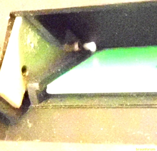

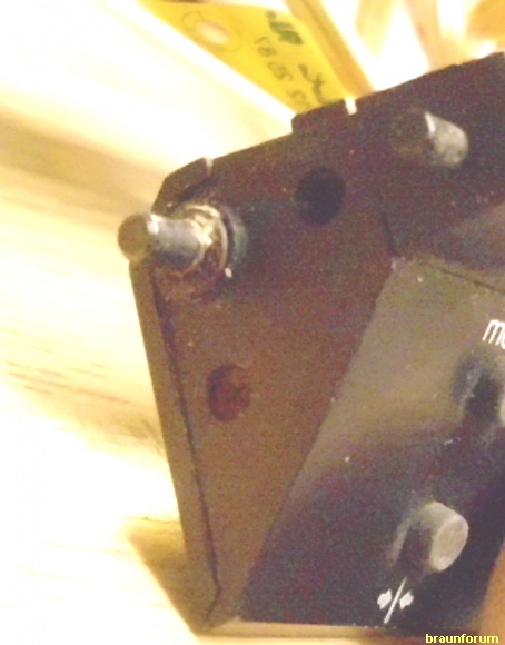

Hier ein gerade erlebtes Beispiel wie brünierte Schrauben nach Jahren aussehen:
Da hilft nur noch ausbohren da durch den Rost die Köpfe rund sind und das Gewinde sich keinen µ drehen lässt!
M1,2 Senkkopfschrauben mit Phillipskopf :evil:
