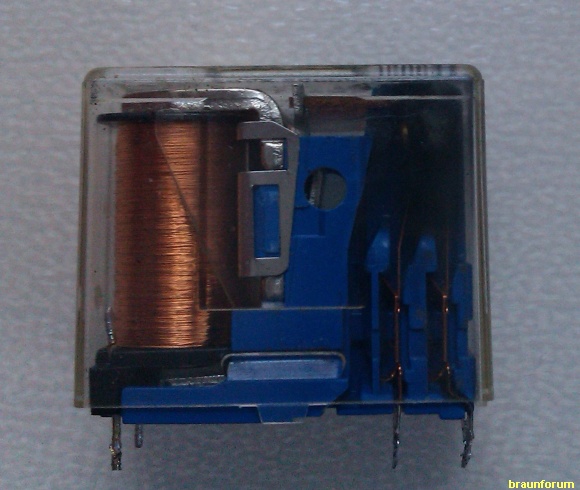

Also AP aufgeschraubt und nachgesehen. Das Relais zieht zwar an, aber es tut sich nichts.
Nach dem Auslöten war auch klar warum, der untere Kontaktsatz war verbrannt.
Schaut man sich das Relais näher an, ist das auch gar nicht verwunderlich, denn es hat eine Schaltleistung von 5A bei 250V und vor allem vergoldete Kontakte.
Es ist also gar nicht für den hohen Einschaltstrom der beiden Schnittbandkerne des AP 701 ausgelegt :(

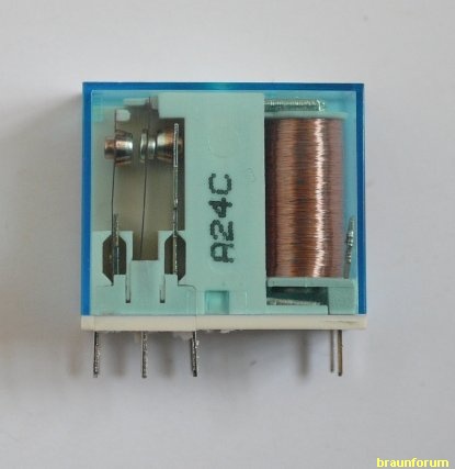

Hier mal ein Bild von den Finder Relais mit den dicken AgSnO2 Kontakten.
Es waren nur welche mit Umschaltkontakten zu bekommen, aber die beiden überzähligen Anschlüsse sind ja schnell abgezwickt.

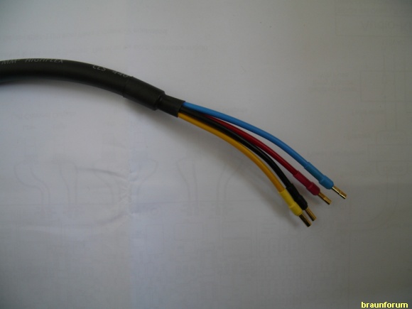

Die LS Kabel habe ich übrigens auch fertig. So lassen sich die vier Adern sauber zu den Lautsprechern führen.
