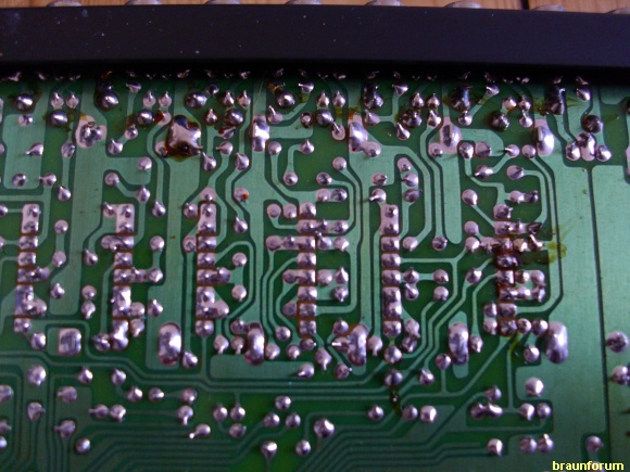

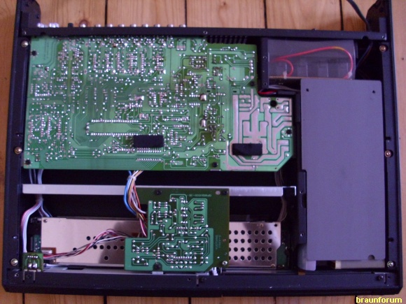

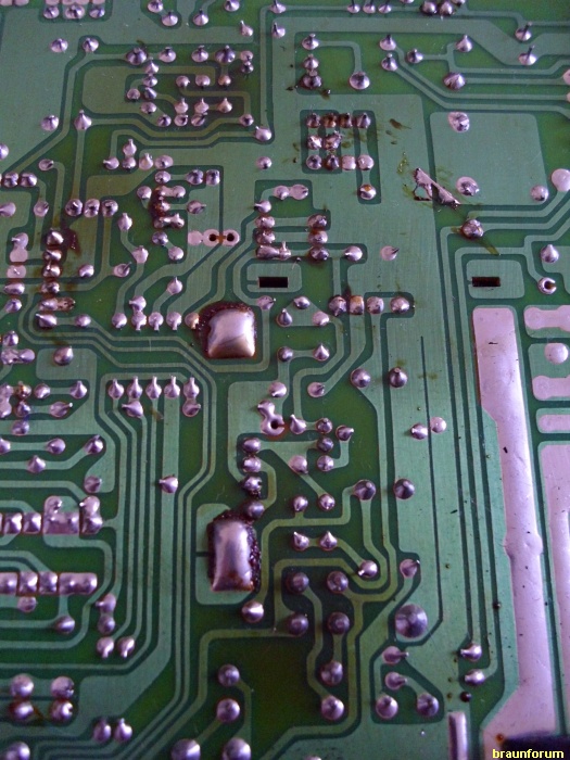

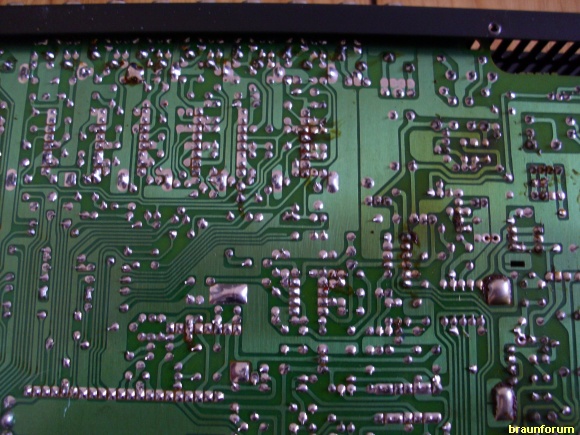

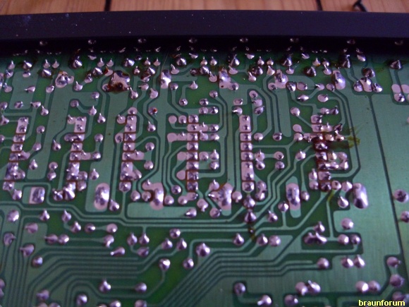

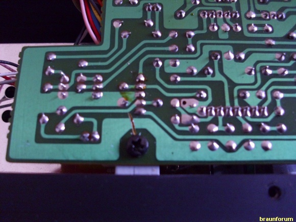

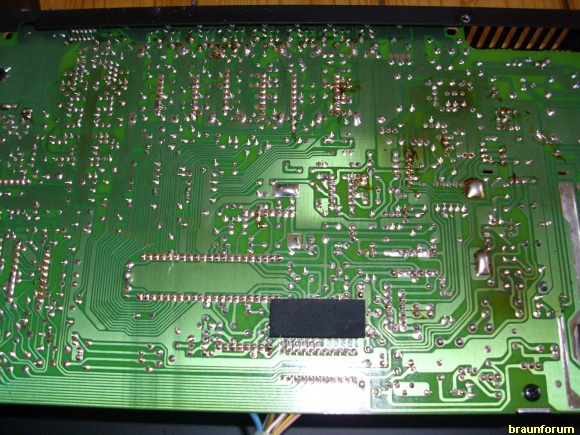

Fotos CC4 Unterseite
#24 Beitrag von Jensel » 20.06.2011, 09:14
Wie versprochen hier die Fotos der Unterseite.
Taufrisch sehen die Platinen leider nicht mehr aus...
An dieser Schraube ist eine deutliche Macke auf der Platine, das war wohl auch nicht ab Werk so...
Hier ist im rechten oberen Drittel ein kleines Stück Draht eingelötet - hoffe, man kann das sehen. Muss das so?
Ich hoffe, Ihr könnt damit mehr anfangen als ich.

#25 Beitrag von Friedel » 20.06.2011, 09:17
Da erste Bild zeigt unten die besagte Platine. Da mal die drei Schwarzen und die eine goldene Schraube lösen und umdrehen. Mich wundert, dass die relais nicht schalten.
Jensel
Beiträge: 336
Wohnort: 33602 Bielefeld
#26 Beitrag von Jensel » 20.06.2011, 09:38
Es sind keine Relais drin, sondern 4 Drahtbrücken verlötet. Das Feld für die Relais ist ja eindeutig als solches gekennzeichnet.
Gruß, Jens
R2, CD3, RC1, L200, 2xGS3
RCS9, L40
SK 61
T221, 2xABR21, SK25
#27 Beitrag von Friedel » 20.06.2011, 09:41
Hab ich mir doch gedacht.
Also meine Ferndiagnose sieht so aus:
Vorbesitzer hat gedacht, Prasseln kommt von den Relais und hat die gebrückt.
Prasseln danach immer noch nicht weg und deshalb hat er das Gerät bei eBay rein gestellt.
Meine Meinung dazu:
Da er meiner Meinung nach von dem Prasselproblem schon vorher wusste, würde ich den Kauf rückabwickeln. Denn das sieht schon nach Vorsatz aus. So ein Gerät bekommst Du immer wieder angeboten.
Wen Du möchtest, poste doch mal (per PN?) den Link zum Gerät bei eBay. Würde mich mal interessieren, wie er das beworben hat.
