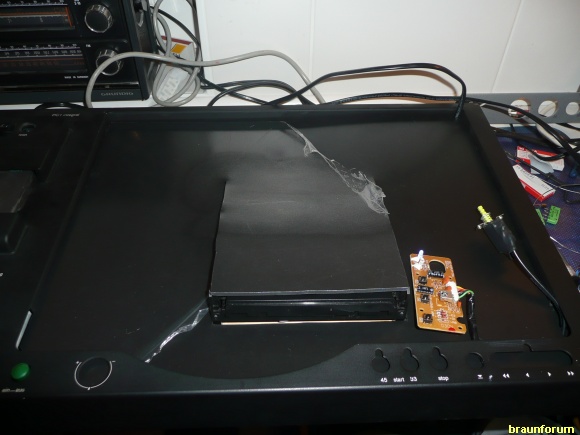

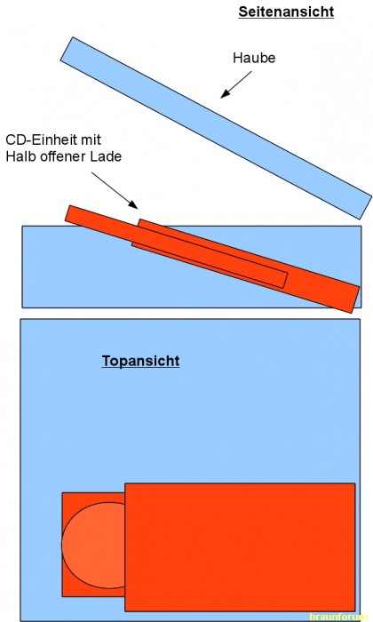

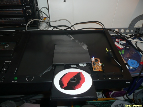

Um etwas Frust abzubauen habe ich versucht einen alten DVD-Spieler ins PC1-Gehäuse einzubauen. Nur als Konzept! Ein "Rückbau" ist jederzeit möglich. Die PC1-Komponenten wurden nicht verändert, sondern nur soweit einfach möglich entfernt.
Das Laufwerk liegt leicht schräg. Die Lade gleitet etwas über den Rand.
Als "Deckel" dient eine schwarze Guttiplast-Platte. Dies ist ähnlich wie Sperrholz preiswert und zu verarbeiten. Man kann es zusätzlich noch mit der Heißluftpistole erhitzen und formen.
(Die unansehnliche Folie ist die Kratzschutzfolie. Die kommt später weg.)
Mit eine flacheren Laufwerk und den entsprechenden Knöpfen und etwas mehr Zeit ließe sich das Ergebnis sicher noch verbessern.
Schön wären Taster, die gut aussehen und in die passenden Löcher passen.
Peerteer
