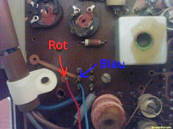

habe in der "Bucht" einen CE 500 für € 35,-- ersteigert; defekt war nur ein Elko auf der Netzplatine. Tuner läuft einwandfrei in Stereo.
Allerdings hängen die beiden Kabel der Feldstärkeanzeigev abgelötet herum?!
Hätte gerne einen Schaltplan/Serviceanweisung oder wo muß ich die Kabel wieder anlöten? Gehe davon aus, daß das Instrument i.O. ist.
Welche Spannung/Watt hat die Stereo Kontrolleuchte?

Hallo Obstler3,
Schaltbild habe ich hier im Büro zwar nicht, aber durch Zufall einen CE 500.
Habe mal schnell ein Bild mit dem Handy gemacht.
Ich hoffe, das hilft.

#3 Beitrag von hpm66127 » 02.08.2010, 13:08
Hallo
wenn ich mich recht entsinne, war es ein CE500 an dem ich ein ähnliches Problem hatte. Dabei hatte sich herausgestellt, dass es unterschiedliche Versionen gab und auch unterschiedliche Schaltpläne dazu. Ich glaube, das Bild von Thomas zeigt die Urversion.
Ein nettes Forumsmitglied hatte mir dann die beiden unterschiedlichen Versionen zur Verfügungs gestellt
Falls du mit dem Bild oben nicht weiterkommst, schaue ich gerne nochmals nach.

#10 Beitrag von Obstler3 » 04.08.2010, 10:25
hier is überhaupt nichts "komisch"; ich danke Euch für die schnelle Unterstützung.
Offensichtlich hat jemand ein Ersatzteil gebraucht u. in der Eile vergessen, die Kabel wieder anzulöten; wie es auch sei, das Feldstärkeinstrument ist gedenfalls nicht i.O.
Habe inzwischen alle 2/35 er Elko's auf der UKW Platine getauscht (2 waren definitiv kaputt; 3 zeigten merkwürdige Werte an).
Den Tuner auf Bayern 1 gestellt und die Stereo Kontrolleuchte hat ihren Dienst wieder aufgenommen; an den Anschlüssen der Feldstärke habe ich eine Spannung von 0,27 Volt gemessen; gut oder nicht gut?
