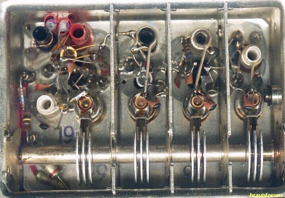

Geöffneter FM-Baustein:
Deutlich zu erkennen ist der 4-fach-Drehko. Bestückt mit zwei Feldeffekt-Transistoren in Kaskodenschaltung in der HF-Vorstufe (1. und 2. Kammer rechts) - die HF-Zwischenstufe (3. Kammer von rechts) mit einem Mesa-Transistor. In der Mischstufe (4. Kammer von rechts) arbeitet ein Dualgate-Mosfet.

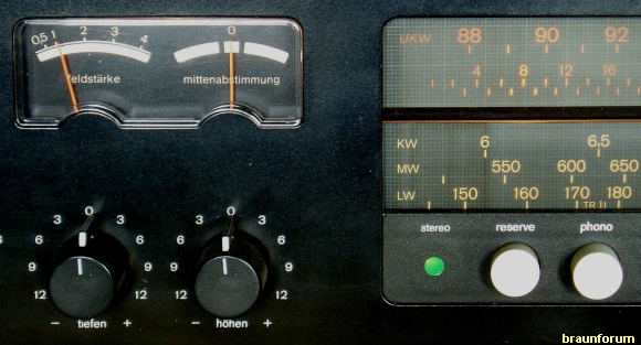

Vom CEV 510 wurden mehrere Varianten produziert: Zunächst wurde ein Bodenblech verwendet, daß im Bereich der Spannungsreglung auf der unteren Platine noch keine zusätzlichen Lüftungslöcher hatte. In der Bodenwanne waren zudem nur kleine Öffnungen für die einzelnen Buchsen vorhanden.
Da das Gerät auch in der späteren Variante mit dem Bodenblech, das auch für den CES 1020 Verwendung fand, Probleme mit der Spannungsstabilisierung für das UKW-Teil mit der bekannten Oszillatordrift hatte, dürften diese ersten Modelle noch mehr unter dieser Problematik leiden.
Daneben gab es bei den frühreren Modellen Kombiinstrumente mit breitem Balken (wie auch bei CES 1020 und CE 1020), die später bei allen drei Geräten durch die verbreitetere Varianten mit schmalen Skalenstrichen abgelöst wurden.
Die Endstufen waren wahlweise mit 2Nxx bzw. BDxx bestückt. Ob es hier eine zeitliche Abfolge gab, oder sich die Bestückung nach dem richtete, was der Einkauf gerade am günstigsten beschaffen konnte, ist mir nicht bekannt.

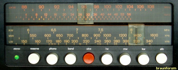

#6 Beitrag von hpm66127 » 28.02.2010, 12:09
derlange hat geschrieben:
Zu der oben beschriebenen ersten Variante (breiter Balken beim Kombiinstrument, keine rote Markierung bei der Senderskala, glatte Frontblechlackierung) anbei noch zwei Fotos
