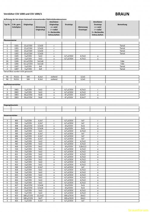

ich wusste nicht, wo genau ich dieses Thema ansiedeln soll, aber ich glaube, hier ist es ganz gut aufgehoben.
Von Karl wurde ich kürzlich gefragt, ob ich nicht eine Art "Einkaufsliste" zusammenstellen könne, mit deren Hilfe sich die Bestellung aller Elkos, die in einem CSV 1000 verbaut sind, erledigen ließe. Die Elkos sind ja immer die Kandidaten, die vorrangig zum Austausch anstehen.
Da dies vielleicht noch für jemanden anderes von Interesse ist, möchte ich die Liste einfach an geeigneter Stelle ins Forum stellen.
Bild Bild Bild
Tip: Es ist im Zweifelsfall zeitsparender und sicherer, wenn man vor dem Auslöten eines Elkos die Plusseite auf der Platine mit einem roten Punkt (Filzstift) kennzeichnet.
Allen, die sich diese Aktion vorgenommen haben, wünsche ich viel Freude, aber auch Geduld beim Aus- und Einlöten. Zum Trost und zur Ermunterung: Nach Fertigstellung der Liste ergab sich, dass die Anzahl aller Elkos entgegen der Legende, der ich ebenfalls aufgesessen bin, nicht über 100 beträgt, sondern lediglich 91 (falls ich keinen übersehen habe).

Beiträge: 4478
#13 Beitrag von Uli » 15.05.2011, 22:07
Hi Henry2,
tolle Einkaufsliste, war bestimmt ne Menge Arbeit...
Der Anzahl nach zu urteilen könnte die auch vom R4 stammen!
Warum verwendet Ihr nicht nur 105° Typen?

#14 Beitrag von derlange » 16.05.2011, 10:32
Uli hat geschrieben:Warum verwendet Ihr nicht nur 105° Typen?
das sind doch nur Elkos für einen Verstärker, nicht für eine R4-Warmhalteplatte. :wow:

#17 Beitrag von henry2 » 16.05.2011, 13:32
Du schreibst "Warum verwendet Ihr nicht nur 105° Typen?" und meinst mit "Ihr" sicherlich unsere Schuhkarton-Fraktion. Mich persönlich brauchst Du eigentlich nicht in der 3. Person anzusprechen :lol:.
Natürlich hast Du recht damit, durchgehend 105 °C-Typen zu empfehlen. Das brächte in der Regel für alle Elkos eine Lebenszeitverlängerung.
Vom Hersteller wurde allerdings kein einziger Elko im Verstärker mit diesem erweiterten Temperaturbereich verbaut. Ich habe daher nur bei den 4 Elkos die Verwendung von 105 °C-Typen nahegelegt, in deren unmittelbarer Nähe sich Lastwiderstände befinden, die für eine erhöhte Umgebungstemperatur sorgen.
Da das aber nur ein begrenzter Bereich ist, in dem im Normalbetrieb eine etwas stärkere Wärmeentwicklung entsteht, eignet sich die Kiste auch nicht als Warmhalteplatte. Es sei denn, man verdeckt mit den aufzuwärmenden Tellern die Lüftungsschlitze und stellt mit dem dafür vorgesehenen Regler (rechts außen) die Maximaltemperatur ein.
In dieser Beziehung ist eben der R4, wie es auch DerLange schon andeutete, ein richtiges Universalgerät; da kann selbst ein CSV 1000 nicht mithalten.
Gruß henry2

#18 Beitrag von Ortner » 01.01.2012, 19:12
hier nochmals die Bestellliste der Elkos vom CSV 1000 mit Grössen angaben.
Dies ist eine erweiterte Liste von Henry2.
