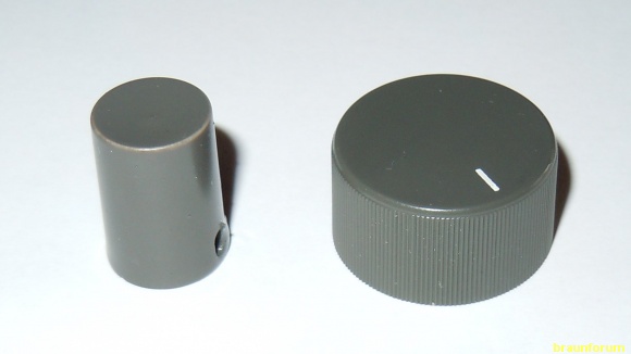

Ich habe mal mit einem x-beliebigen Knopf einen Versuch gemacht. In Natura sieht das ganz gut aus. Auf dem Foto sieht man, dass die Ränder noch nachlackiert werden müssten (die Untergrundfarbe war weiss). Mal sehen, wie es bei schwarzem Untergrund wirkt. Rechts zum Vergleich ein Originalknopf von einem TG1000

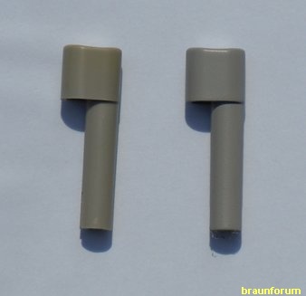

jetzt mal eine Frage zu den hellgrauen ovalen Knöpfe.
Hat da Jemand eine Idee, welche Farbe das sein könnte? Ich komme da irgendwie nivht weiter.
Danke und Gruß
Beiträge: 1152
#13 Beitrag von henry2 » 04.06.2011, 11:07
Hallo Hans-Peter,
wenn ich die RAL-Karte neben die ovalen grauen Knöpfe meines CEV510 halte, kommt die Farbe RAL 7045 "Telegrau 1" der Farbe der Köpfe am nächsten.
Gruß henry2

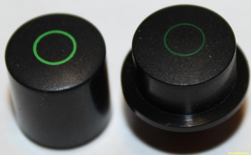

Hallo, mich würde die RAL Farbe der typisch grünen Knöpfe interessieren. Kann mir da jemand weiter helfen? Zusätzlich wären die Maße des Knopfes interessant. Ich freue mich über eine Antwort.
Viele Grüße, Danny
Beiträge: 1233
#19 Beitrag von Rainer Hebermehl » 05.10.2013, 19:04
Hallo Danny,
für welches Gerät und wieviel Knöpfe suchst du ?
DALettkemann
Beiträge: 73
Registriert: 21.11.2012, 13:10
Wohnort: Frankfurt am Main
#20 Beitrag von DALettkemann » 05.10.2013, 19:47
Hallo Rainer,
es ist für ein anderes Projekt. Ich bräuchte eigentlich nur die "genaue" Farbe. Geräte mit einem grünen Knopf kann ich mir nicht leisten ;-) Hehe...
Danke für deine schnelle Antwort.
Viele Grüße, Danny
Beiträge: 1233
#21 Beitrag von Rainer Hebermehl » 06.10.2013, 10:30
Hallo Danny,
ich hab' da mal ein paar zusammengestellt.
DALettkemann
Beiträge: 73
#22 Beitrag von DALettkemann » 06.10.2013, 12:41
Hallo Rainer,
das ist mehr als perfekt. Danke für deine schnelle und gründliche Antwort bzw. Hilfe. Schönen Restsonntag wünsche ich dir noch.
Viele Grüße Danny

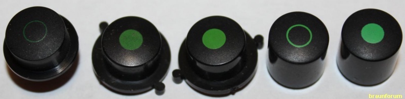

#23 Beitrag von Uli » 06.10.2013, 17:16
Moin Rainer,
hättest Du auch eine Idee zu dem Grün der Atelier-Reihe?
Es sind schon Unterschiede im Grün zu sehen, ich vermute verschiedene Hersteller und eine QS die hier nicht aufpasste....
(Außer der 2te von links sind alles Neuteile!)

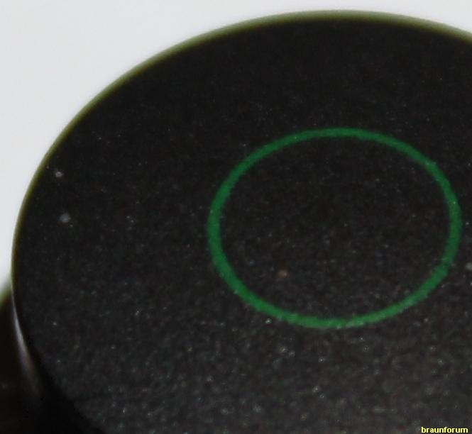

Auch wunderte mich die raue Oberfläche bei PA4 Knöppen:
Auch der schwache Druck ist untypisch und nur bei PA4 zu sehen!
Beim R4/CC4 bekommt man noch welche über BB, manchmal schielen die grünen Punkte aber... das soll nach seiner Aussage aber original sein!?
Beiträge: 1233
#24 Beitrag von Rainer Hebermehl » 06.10.2013, 17:55
schielende grüne Punkte sind mir von früher her nicht bekannt. Und die Knöppe kamen von unterschiedlichen Herstellern in Fernost.
Beiträge: 4438
#25 Beitrag von Uli » 06.10.2013, 18:12
Hi!
Schaue Dir den Mittleren im oberen Bild an, das meinte ich mit schielen!
Gruß.... Uli
