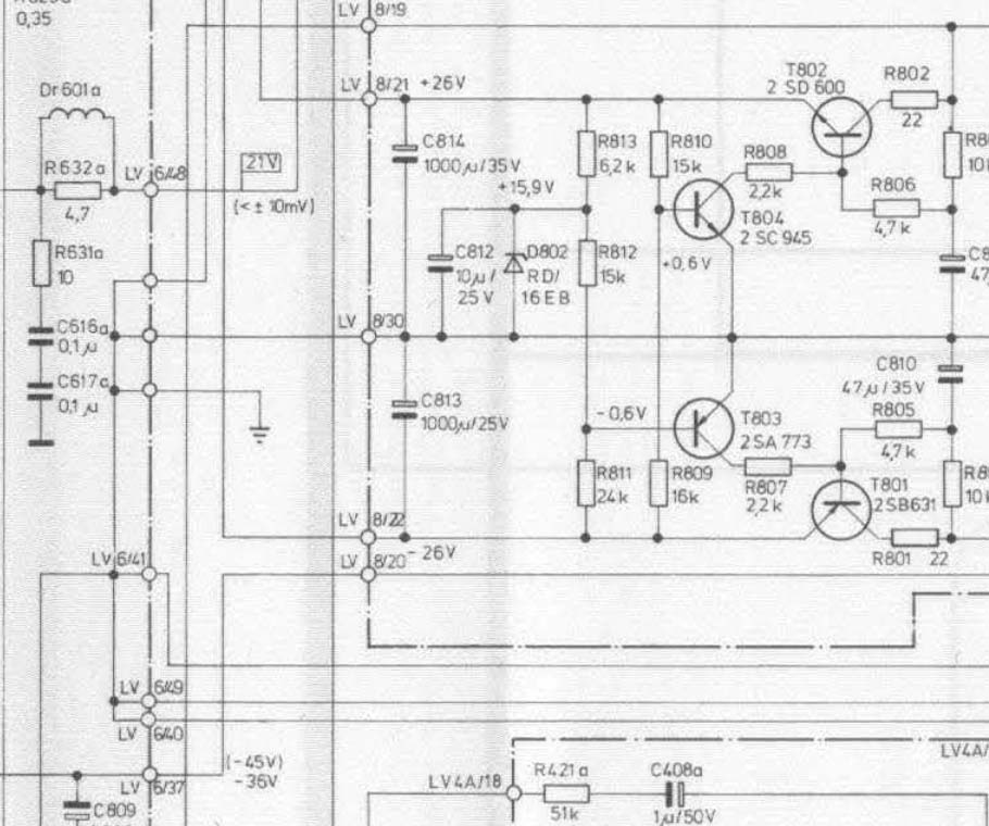

Falls du die Lösung findest.... ich habe auch so einen Patienten.
Meiner hat aber auch ein Netzteilproblem.. Ich bekomme die +-26V nicht hin.
Erst waren es nur +- ~6V. Damit lief er grundsätzlich, aber mit dem selben Syptom wie deiner.
Rechter Kanal war schwächer, allerdings nicht im kompletten Frequenzbereich, sondern
im niederfrequenten.
So eine Verhalten ist nachvollziehbar wenn die Spannungen nicht stimmen.
Die damit betriebenen Vorstufen laufen dann nicht richtig weil die Spannung zu niedrig ist.
Dann bin ich beim Messen abgerutscht, und Kurzschluß am Eingang des Netzteilzweiges
zwischen den +- ~40V.
Alle Teile in diesem Netzwerkzweig habe ich ausgetauscht und in einem funktionierenden
A1 mit ebenfalls abgeklemmten Netzteil ( also auch im Leerlauf ) verglichen.
Leider völlig verschiedene Spannungen, und keine Erklärung dafür....
Wer hat ´ne Idee und kann helfen.?
Im Anhang sind die Netzteilzweige aus dem heilen, und dem defekten Netzteilzweig vom A1.
Das mit Textmarker ist das vom defekten.
Ich gehe davon aus das dein Problem wahrscheinlich denselben Ursprung hat...
Und noch ein Bild aus dem Netzteil....
Oben der Massepunkt, und unten links die Ausgänge, an denen die +- 26V anliegen sollten.
Links davon die Netzteilausgänge mit den +- ~40V für die Endstufe.
Dateianhang:
Dateianhang:
Dateianhang:
Gruß, Uwe

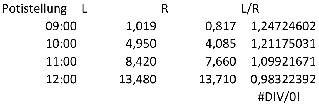

das Problem mit dem schwächeren Kanal habe ich immer noch nicht gelöst :cry: Gemäß Friedels Rat habe ich alle Druckschalter S901-S906 gebrückt, ohne dass dadurch die Pegelanzeige synchron ausgeschlagen hätte. Sicherheitshalber frage ich aber nochmal, ob es ausreicht, die Kontakte der Schalter einfach mit Lötzinn zu verbinden, wie im Bild zu sehen. Oder sollte ich eine Drahtbrücke einlöten?
Dateianhang:
Ich hatte gerade nochmal den Mono-Schalter S904 und Tone defeat S901 gebrückt, denn wenn ich beide Schalter drücke, ist die Pegelanzeige synchron! In der Stellung Aus gebrückt, wie auf dem Foto zu sehen, bleibt allerdings der rechte Stereo Kanal schwächer. Wenn ich den Schaltplan richtig verstehe, liegt S904 zwischen Lautstärke Poti und Balance Poti im Signalweg und verbindet, wenn eingeschaltet, beide Kanäle. Drücken der Mono-Taste allein führt aber bei mir nicht zu Kanalgleicheit. S901 Tone defeat gedrückt, gleicht beide Kanäle schon stärker an und wie gesagt erst Mono und Tone defeat drücken führt zu synchroner Pegelanzeige. Sollten es also die Schalter nicht sein, vermute ich zumindest einen Teil des Problems auf der Klangstellerplatine und habe dort mal gemessen:
Dateianhang:
An C905a liegen 15,88 V an, an C905b 16,22 V. Das liegt doch im Bereich der 10 %igen Toleranz und sollte daher in Ordnung gehen, oder? Dann habe ich noch den NF-Spannungswert von 800 mV an C912 versucht zu messen. Bei den eingerahmten NF-Spannungsangaben mit Bezugslinie weiß ich nicht, wie die korrekte Messung geschehen müsste. Das einzige Vorgehen, das ein Ergebnis brachte war auch hier gegen Masse zu messen, allerdings Wechselstrom, Lautstärkeregler aufgedreht und Sinuston übers Handy eingespeist. An C912a ergab das 189 mV und an C912b 157 mV. Hier zeigt sich dann schon ein deutlicherer Unterschied. Bedeutet das nun, dass der Fehler zwischen C905 und C912 liegt? Womöglich kommen also die Potis für Bass und Höhen oder einer der Widerstände oder Lötstellen in diesem Bereich in Betracht? Wie würdet ihr von C905 weiter messen?
Ich wäre Euch dankbar, wenn sich jemand kurz dazu äußern könnte, ob meine Überlegung soweit schlüssig ist, oder ich vielleicht ganz auf dem Holzweg bin.
Ein schönes Wochenende

Hallo Uwe,
jetzt bin ich verwirrt. Also ohne Ersatzwiderstände (die meinte ich, nicht Lastwiderstände, sorry) ist eine genaue Messung am Lautsprecherausgang nicht möglich, weil kein Strom fließt? Habe ich das richtig verstanden? Hier mal meine Messergebnisse, die ich mit einem digitalen Multimeter an den Lautsprecherklemmen des A1 gemacht habe und aus denen die Kanalungleichheit des Lautstärke Potis schön hervorgeht. Spannung für linken und rechten Ausgang in Volt. Bei Potistellung 13:00 Uhr leuchteten die Clipping LEDs und ich habe aufgehört.
Dateianhang:
viele Grüße
Nico

Nein, da habe ich mich falsch ausgedrückt oder dich falsch verstanden.
Du hast gemessen ohne angeschlossenen Lautsprecher bzw einen Ersatz-"lastwiderstand" ? Ist das richtig so ???
Ein Ersatz- Lastwiderstand wäre ein soundsoviel Ohm Widerstand der z.Bsp 60W / 100W, wie auch immer, bei 4 oder 8 Ohm aushält.
Damit kannst du die Endstufe unter Last messen, um besagte Verzerrungen dann messen zu können, ohne das
dir die Ohren wegfliegen, und unter mehr oder minder linearen Bedingungen.
Ein Lautsprecherchassis hat einen messbaren Gleichstromwiderstand bei angebenen 4Ohm von z.Bsp 5 Ohm.
Das nennt man aber nur Impedanz ( Scheinwiderstand ), da der Lautsprecher ja mit Wechselspannung betrieben wird,
und dein Messgerät eine Gleichstromwiderstandsmessung macht.
Wenn er belastet wird, verändert er aber seinen Widerstand in lastabhängigen Grenzen bei Musikprogramm.
Nur bei einem Sinuston wäre er auch halbwegs linear.
Tendiert bei höherer Leistung aber dazu niedriger zu werden als angegeben.
Wenn dann noch eine Frequenzweiche und andere Chassis dazukommen, schwankt der effektive Widerstand
noch mehr.
Das ist ja ein mehr oder minder hochkomplexes Netzwerk aus kapazitiven und induktiven Widerständen.
Diese verhalten sich an Wechselspannung völlig anders als ein popeliger Kohleschicht- etc.Widerstand.
Wenn du jetzt deine Messungen am Lautsprecherausgang des Verstärkers gemacht hast, ohne das eine
Last ( Lautsprecher oder Messwiderstand/ Lastwiderstand/ Ersatzwiderstand ) angeschlossen ist, dann fliesst
keine aussagekräftiger Strom durch die Endstufentransistoren.
Also könnte es grundsätzlich sein das sie gar nicht richtig durchgesteuert wird.
Die Endstufe selber wird ja mit, was weiss ich grade... +- 42V betrieben. Die würden bei Vollaussteuerung dann
eventuell auch messbar sein bei einem Sinus unter Vollast.
Ich habe es selber noch nie ausprobiert was bei hoher Last am Lautsprecher für eine Spannung anliegt....
War auch nie nötig, die Fehler waren immer in den Vorstufen bei meinen Patienten :-).
Aber mit deinen Messwerten bist du ja recht weit weg von diesen Werten.
Das ist die "Leistungsanpassung"der Endverstärkerstufe, die ja für eine bestimmte Last gebaut ist.
Dein Multimeter werkelt aber mit einem Innenwiderstand von 10 oder 20 MegaOhm rum, statt den 4 oder 8 Ohm des Lautsprechers.
Den Unterschied im theoretischen Stromfluss kannst du dir ausrechnen... Sagen wir mal bei +-40V maximal bei einem Sinus:
80V : 8 Ohm = 10 Ampere.
80Volt : z.Bsp 10MOhm=0,000008 Ampere.......... bei einem höherwertigen Multimeter 20 Megaohm.. nochmal die Hälfte...
Ich bezweifele mal das dies die Endstufe kratzt. Da ist der Ruhestrom ja schon höher...
Anders gelagert ist das bei den Vorstufen.
Da geht es um Spannungsanpassung. Hier muß der Lastwiderstand ( hier dein Multimeter ) nur um einiges höher sein
als der Ausgangswiderstand der Vorstufe. Kein Thema, wird irgendwo zwischen 10 und 20 KOhm liegen.
Und hier, also hinten an den Brücken zwischen Vor- und Endstufe am A1/A2,
kannst du sehr wohl mit deinem Multimeter die tatsächlichen Spannungen messen, die von der Vor- an die Endstufe weitergegeben
werden.
Und damit auch sehr genau die Unterschiede zwischen den Kanälen.
War jetzt dein Poti platt auf einem Kanal kannst du hier eine aussagekräftige Messung tätigen, auch mit einem Audiopegelmesser wie wahrscheinlich Pierre hier im Forum.... :-)
Die Pegelanzeige der Verstärker hängt irgendwo am Ausgang einer der Vorstufen. Ich habe das Schaltbild grade nicht zur Hand.
Wenn die wie bei dir clipt, dann müsstest du theoretisch um die +- 2Volt Wechselspannung, oder etwas mehr, am Ausgang der Vorstufe messen können.
Das wäre so der durchschnittliche Maximalpegel von Consumeraudiogeräten.
Ich beschäftige mich sonst eher mit Pro-Audio Geräten, das ist der Pegel höher... zumindest zwischen den mit einander verbundenen Geräten.
Hier wären die Spezis gefragt.
Aber es geht ja um Tendenzen.
Eine hervorragende Webseite für alles rund um Audio, Leistungs- Spannungsanpassung,Pegel, Spannungen etc. ist "Sengpielaudio".
Viel verständliches Basiswissen, und viel weiterführendes.
Falls du dich da etwas tiefer reinfuchsen magst.
Es gibt auch noch viel zu wissen über Verstärkerschaltungen, grade von Endstufen, Class A, Class B, A/B Mischbetrieb.
Ich hoffe das war jetzt nicht zu technisch, und hoffentlich auch etwas durchschaubarer..
Oder hoffentlich auch etwas anregend mehr zu erlesen/ erfahren. :-)
Radio - und Fernsehtechnik ist/ war nicht umsonst ein hochkomplexes Aufgabenfeld.
Und es gibt da leider immer weniger Profis, grade für analoge Technik, die noch einen wirklichen Plan haben.
Wie bei Motoren.. finde mal jemanden der alte Motoren noch reparieren kann...... Ist ja schon schwer genug für aktuelle
Einen zu finden der nen Plan hat..... alles nur noch Modultauscher mit Notebook bewaffnet..
Sorry, ich bin schon ziemlich abgedriftet.!
Klasse ist es am Ende aber doch den Fehler gefunden zu haben!!!!!
Viel Spaß noch und bis denne!
Gruß, Uwe
