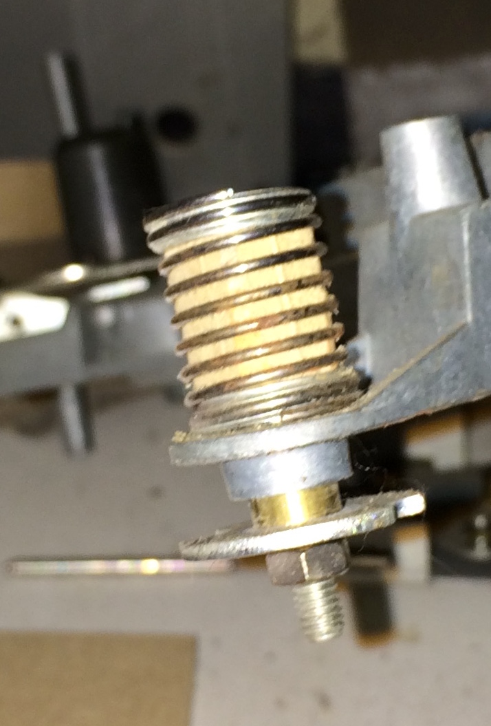

habe gestern eher durch Zufall im Archiv des Forums eine Lösung gefunden! Es werden wohl mit aller Wahrscheinlichkeit die Dämpfungsfedern des Plattentellers sein, die ausgeleiert sind. Dadurch liegt der Teller zu tief.

auf die Gefahr hin, für das Foto nicht gelobt zu werden, das sollten diese Federn sein: :gd:
Dateianhang:
Ich habe ein Schlachtgerät in Griffweite, falls Du Bedarf haben solltest, könnte ich Dir damit aushelfen!

das Bild stammt übrigens vom selben Gerät, aus dem Du mal die Röllchen für die Haubenbefestigung bekommen solltest, die Post jedoch nur einen offenen Umschlag zustellte! :wall:

Wenn der Stift der Absenkung nicht nach unten geht, liegt das Problem innerhalb des Daempfungsmechanismus (wohl kaum zu reparieren). Sitzt der Teller zu tief, so muessen die Federn des Dreibeines neu eingestellt werden(tomjorg's Bildanhang). Die Plattentellerachse, die Lagerung des Tonarmes (justierbar) sowie die Absenkvorrichtung und das Schaltgestaenge sind auf dem federnd aufgehaengten Dreibein montiert.
