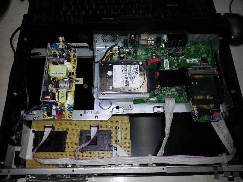

Hallo Friedel, wie hast du die Cardreader verlängert? Nach deinem Bild sind die originalen Reader noch auf der Platine.
Hast du "nur" an den Lötpunkten per Flachbandkabel verlängert?
Ich habe es so gemacht. Aber in den originalen Cardreadern müssen nun Karten Dummys stecken (zum öffnen card detect), sonst ist der Card detect von den neuen Readern überbrückt.

Ich habe die Kabel direkt an die Kartenleser und den Card Detect kontakt los gelötet und den kontakt mit einem kleinenStück schrumpfschlauch gegen die Platine isoliert. Ist ein wenig frickelig

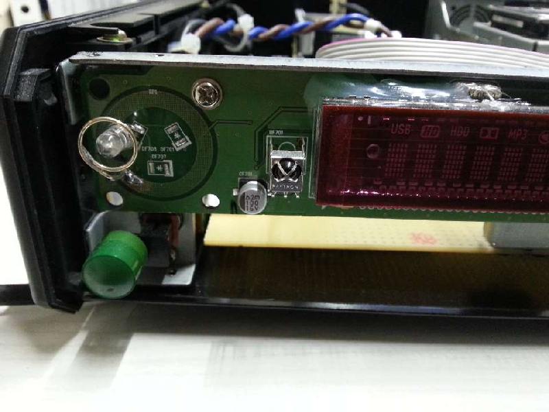

Hier abschließend mal ein paar Bilder. Mir fehlen "nur" noch die 2er Seitenteile.
poitz1
Re: VU+ Sat Receiver im Atelier Gehäuse
#47 Beitrag von poitz1 » 05.11.2014, 16:26
Teil2, so nun könnt Ihr über mich her fallen. :wink:
Hinter der Toblerone befinden sich 2 Kartenleser. Das Loch für den IR Empfänger ist nun die Sensortaste für Standby. Darunter ist ein echter Netzschalter (aus T1).
Mir gefällt es, und es passt gut zum Rest der Anlage.

ist mein Umbau so schlecht, das nicht einmal Kritik dazu kommt? :roll:
Beiträge: 4398
#56 Beitrag von Uli » 22.12.2014, 13:12
Du möchtest Kritik?
Kein Problem:
Die silberne Rückwand vom Originalgerät sieht nicht schön aus, das hat Friedel viel sauberer gelöst.
Außerdem ist negativ aufgefallen:
Spaltmaße der Toblerone im geschlossenen Zustand,
die silberne KH-Buchse,
das linke, in der Höhe "abgeschnittene" Display,
das linke Display ist weiß, das geht mal garnicht,
sowie die fehlende Bedruckung wenigstens an der Front oder ist es doch ein R4?
poitz1
#57 Beitrag von poitz1 » 22.12.2014, 14:06
Hallo Uli, danke für deine Kritik. :beerchug:
Die Rückwand ist von einem T1 und der Ausschnitt wurde so ausgefräst, das alle Anschlüsse mit der Originalen Rückwand vom Sat Receiver verwendet werden können.
Ich gebe Dir aber recht, der Friedel hat das mit einer komplett neuen Rückwand besser gelöst, aber warum dann alle analoge Anschlüsse weg lassen? Stilecht gehört nun mal ein Scart Anschluss für den TV3 dran. Und die analogen Audio Buchsen braucht der R4. Mich stört meine Lösung auf der Rückwand nicht, da es von der Kabelblende ja komplett verdeckt wird.
Mit den Spaltmaßen der Toblerone meinst du was genau? Die sitzt absolut gerade drin, es ist eine originale Toblerone, in einer originalen R4 Front. Also genau wie vorher.
Das Fenster darüber hat die selben Maße wie am CD3/5 oder C4. Das Display passt genau dahinter, aber knapp. Schaut man von unten, fehlt etwas von der Schrift. Aber im täglichen Gebrauch schaut man eher etwas von oben drauf(siehe Fotos). Da ist die Schrift vollständig. Dafür sieht man die kleinen unnützen eh nicht zu erkennenden Logos nicht mehr. (siehe Bild ARD)
Die Kopfhörerbuchse ist ebenfalls original so, das müsstest du dann auch bei den R4/1 bemängeln.
Recht hast du, ich habe keinen neuen Siebdruck an der R4 Front machen lassen, ich habe nur die Ausfräsung für das Display anlackieren lassen. Das war mir auch nicht so wichtig, ob da nun R4 oder DVB-S dran steht...
Ebenso hast du recht mir der Displayfarbe. Ich hatte die gelbe Folie bei dem Foto noch nicht dahinter, somit noch weiß. Das rechte Display ist jetzt auf gelbgrün eingestellt. Das passt sehr gut zum Rest.

Hi Uli, da kannst du Pfeile dran malen, wie du willst. Ist trotzdem vollkommen original so. :D
Das neue Fenster ist ebenfalls exakt so hoch, wie am C4. Glaub es, oder lass es. ;)
Kopfhörerbuchse ist ebenfalls original Braun.
Und warum soll der Scartstecker nicht hinter die Blende passen? Er passt!
Beiträge: 4398
#60 Beitrag von Uli » 22.12.2014, 17:03
wolltest Du Kritik oder wolltest Du gebauchpinselt werden?
Mach doch mal ordentliche Bilder wo man alles besser sieht, gerne auch mal von innen!
Jeder hat ein anderes Geschmacksempfinden und wenn Dir das so genügt.... mir käme das so nicht ins Wohnzimmer!
