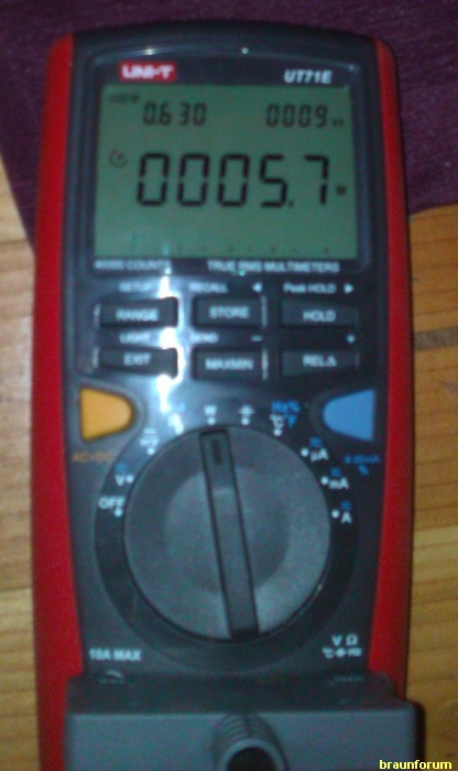

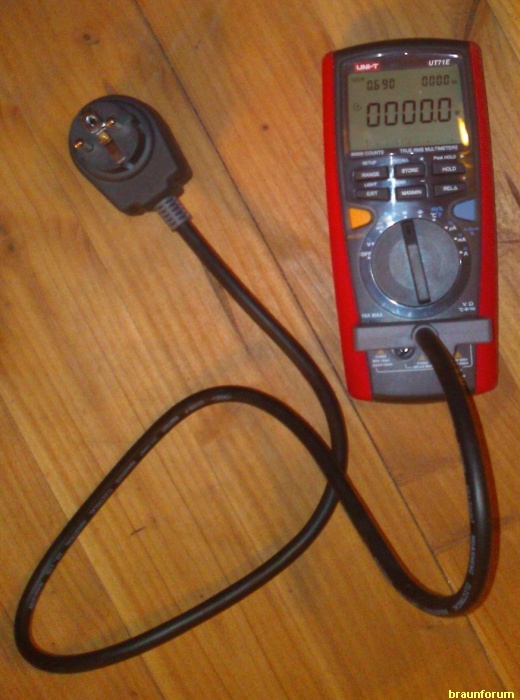

Da habt Ihr Glück, mein vorgestern neu geliefertes Multimeter hat im Lieferumfang einen Verbrauchsmesser.
Hier der Standbyverbrauch vom CC4 alleine:

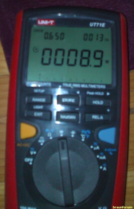

nun mit CC4 & einer PA4:

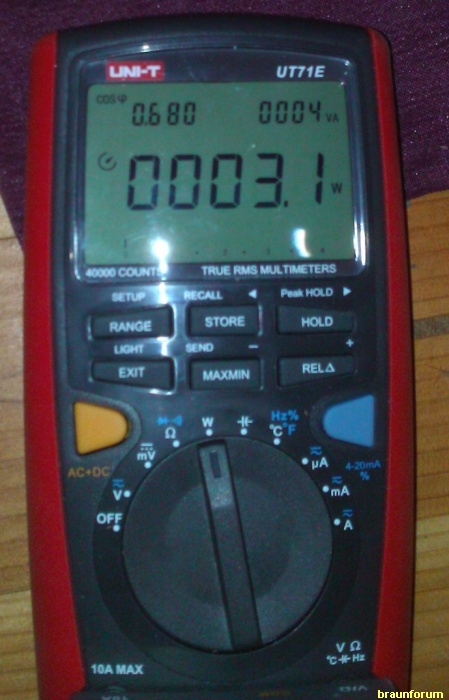

und der Standbyverbrauch mit CC4 und zwei PA4:
