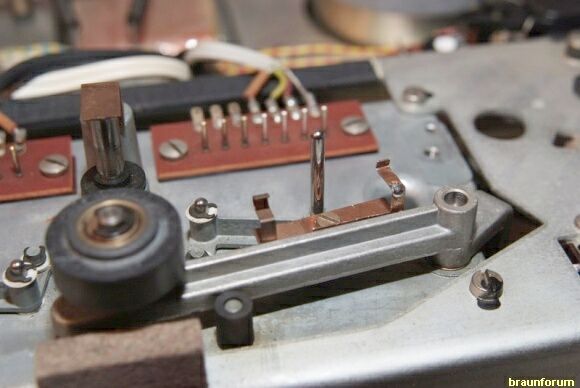

Liebe Braun-Freunde, liebes Forum,
ich möchte meine TG1000/2 mit einem Tonkopfträger beglücken, der über einen zweiten Widergabetonkopf verfügt.
Hier müsste jedoch am Andruckrollenanker eine zusätzliche oder doppelte Messingfeder statt der einzelnen Messingfeder angebracht werden um die zweite Brummklappe zu betätigen.
Hat jemand einen Tipp wie ich dies realisieren kann oder evt. wo ich das zugehörige Anbauteil erhalten kann?

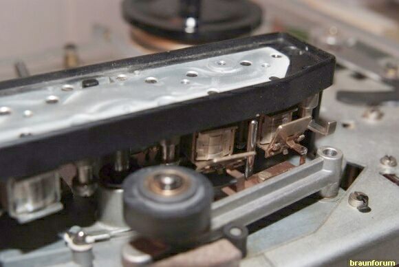

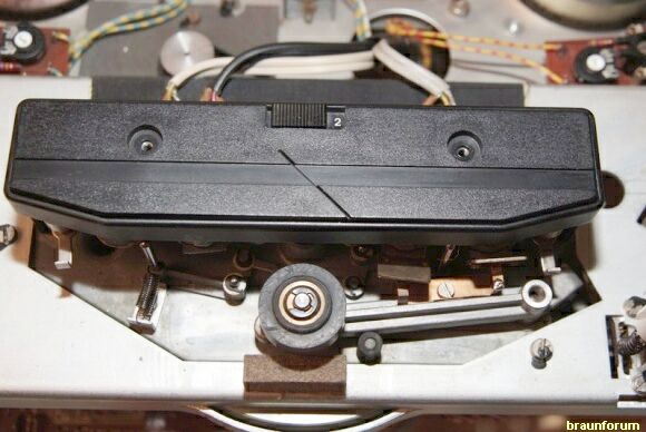

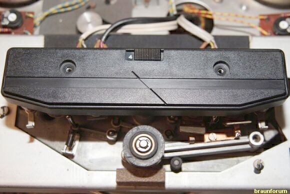

Hi Hans-Peter,
Der Tonkopfträger ist ein Original-Teil mit einem zusätzlichen Viertelspur-Wiedergabetonkopf, der Rest ist normal 2Spur in 2mm Spurbreiten-Ausführung. Also nicht die alten weichen Schmetterlingstonköpfe der ersten TG1000-Generation.
Die Umschaltung erfolgt mittels Schiebeschalter, welcher in der Mitte oben am Tonkopfträger angebracht ist.
Am besten ersieht man dies an den folgenden zwei Bildern:
Umschalter Tonkopf
Hi,
dieser Umschalter wurde ursprünglich für den Quadrowiedergabekopf zur Umschaltung der beiden vorderen Kanäle/Spuren eingesetzt. Dafür gab es auch die abgebildete Tonkopfabdeckung mit Aussparung für den Umschalter.
Dies ist natürlich auch zur Umschaltung von 2- auf 4-Spur Stereo geeignet.

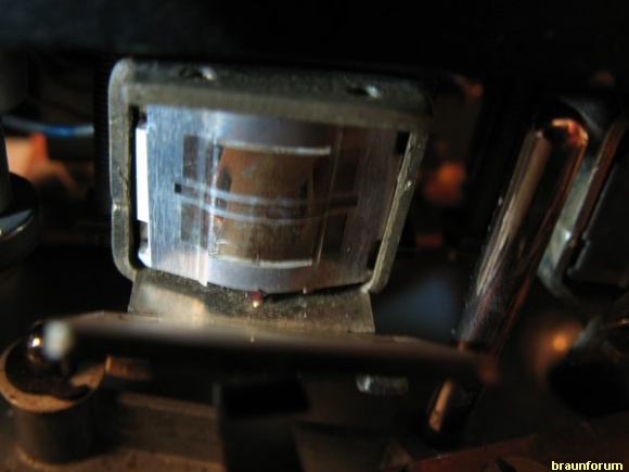

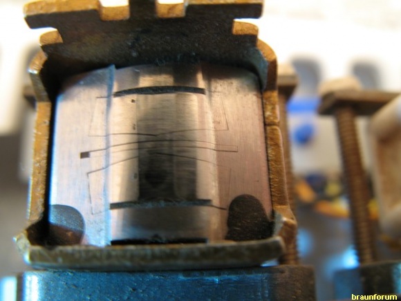

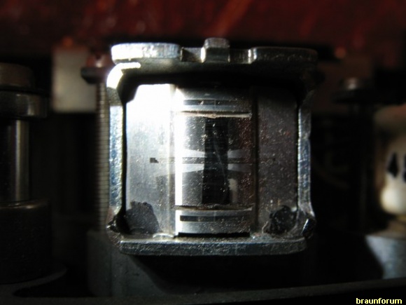

Halbspur-Tonköpfe der TG1000
So hier die Abbildungen der Tonköpfe der ersten TG1000-Generation und das dritte Bild zeigt den letzten Stand der Technik in 2mm Spurbreite.
sehr gute Fotos, besten Dank! Nun sieht man ganz deutlich, daß beim "Schmetterling" der Rasen zwischen den Spuren um einiges breiter war als bei den Studioköpfen. Klar, dementsprechend gering war dann natürlich auch der Dynamik-Gewinn.
Auch der starke Abrieb ist auf dem ersten Bild durch den Schattenwurf prima zu erkennen.
der "starke" Abrieb der gezeigten Schmetterlingsköpfe dürfte so nach ca. 1000 - 1500 Betriebsstunden im Aufnahme/Wiedergabebetrieb sein. Ein Qualitätsverlust ist damit noch nicht verbunden. Erst wenn der Abrieb auf dem Kopfspiegel ca. doppelt so breit ist (nach mehreren 1000 Betriebsstunden), dürfte man das messtechnisch merken. Die später verwendeten Köpfe hatten deshalb eine deutlich härtere Oberfläche, aber eben keine Schmetterlingsköpfe mehr.
Zum Dynamikgewinn ist zu sagen, daß die bei Braun verwendeten 2,5 mm breiten Spuren ca. 1 dB, die Studioköpfe mit 2,75 mm Spurbreite ca. 1,4 dB mehr Dynamik gegenüber der Standardspurbreite von 2 mm bringen. Das ist messtechnisch nachweisbar, aber nicht wirklich hörbar.

der Fred hier ist ja schon "Jahrendee" alt, aber ich bin hier auf eine Falschaussage bezüglich der Spurbreite (eigentlich Spalthöhe) gestoßen, die ich so nicht stehen lassen möchte. Der von Thomas gezeigte Kopf unter dem "Schmetterling" hat mitnichten eine 2mm-Spur. Das sieht doch ein Blinder mi'm Krückmann. Das Band ist 6,3 mm breit, richtig? Dann müsste der Rasen bei 2 x 2 mm-Spalthöhe 2,3 mm breit sein, also breiter als eine Spur. Nun seht euch bitte mal das Foto an. Klare Sache, oder?
Die Spalthöhe bei den späten Braun-Köpfen beträgt 2,4 mm, nicht 2. Damit bleibt ein Rasen von 1,5 mm übrig. Und das entspricht wohl schon eher den Proportionen auf dem Foto...
Die gleichen Verhältnisse herrschen auch bei der Philips N 4522, die ich neben einer TG 1000 besitze. Die Köpfe der Philips stammen von Woelke. Die der Braun auch? Vom Aussehen her, ja. Ich weiß es nicht, meine Braun hat jetzt Mitsumi-Köpfe, weil ich sie von völlig runtergerittenen Viertelspurköpfen auf Halbspur umgestrickt habe. Nur wiedergeben kann sie noch viertelspurig!
Wollte ich nur mal richtiggestellt haben.
Gruß Holgi

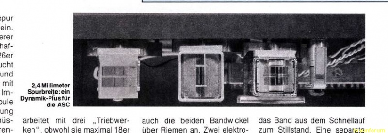

Danke für die Berichtigung!
Leider fehlt mir jegliche tech. Dokumentation zu den Tonköpfen von Bogen aus jener Zeit. Mir liegt leider nur ein Katalog aus dem Jahr 1969 vor, in dem ich die verwendeten Tonköpfe nicht ausmachen konnte.
In einem Testbericht der Zeitschrift Stereo der Ausgabe 03-1984, in der es im eine ASC AS6002/38 geht, deutet zumindest auch auf 2.4mm Spurbreite hin.
