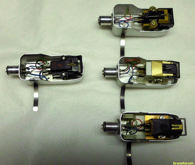

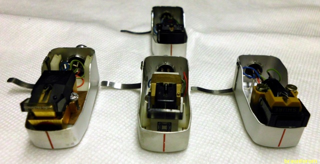

						Hallo Quadrofreunde,
mittlerweile läuft meine Quadroanlage speziell beim Abspielen von CD4- LP`s auch mit dem original JVC- System einwandfrei.
Zwei weitere NOS- CD4- Abnehmer sind dazugekommen und ich konnte sie vor einigen Tagen in weitere Headshells passend für den PSQ 500 einbauen und ausgiebig mit der bereits genannten NOS CD4- Lp "Live in Nemu" testen, die ich aus der zugeschweißten Hülle befreit hatte. Sie war ungespielt.
Schwierig war die Beschaffung weiterer passender Headshells, da sich der Einbau und die genaue Platzierung der Abtastnadel nur im original Braun Headshell realisieren ließ.
Sowohl das JVC und auch das AT brachten vergleichbar gute Ergebnisse.
Beide Systeme und Nadeln sind NOS!
Und jetzt das aber. Ich habe auch noch ein Shure M24 H. Dieses schneidet in der Gunst einiger "Profis", wenn ich mich an einige Beiträge erinnere, nicht besonders gut ab. Für mein Empfinden ist dieses System etwas brillianter, auch was den Höhen- und Bassbereich angeht.
Klar ist, dass jede Pro- und Kontrameinung immer subjetiv ist und auch sein muss. Daher begrüße ich auch die vielen gut gemeinten Vorschläge und Anregungen, die den Anschein des Absoluten nicht erwecken.
Sind meine Systeme und Nadeln wirklich NOS- neu, wie die Vorbesitzer versprachen? Das kann ich ohne den Einsatz entsprechender Hilfsmittel und ggf. speziellen Geräten nicht überprüfen. Wie ist die Anlage eingeregelt und eingestellt? All diese Fragen sind zu klären, wenn man etwas darstellen möchte.
Mein Hauptinteresse ist auf die CD4- Technik, speziell die Schallplattenwiedergabe, gerichtet. Da möchte ich herausfinden, ob es wirklich stimmt, dass eine LP, die etwa 20 bis 30 mal abgespielt wurde, wirklich für die CD4 Wiedergabe nicht mehr geeignet ist. Was passiert mit dem 30 kHz Signal, und wie gut oder schlecht werden die demodulierten Kanäle wiedergegeben.
Ich möchte CD4-Platten auch auf ein Vierkanal-Tonband aufnehmen und später auch auf ein anderes Band überspielen und hier Erfahrungen sammeln.
Mit diesen und weiterführenden Fragen möchte ich mich beschäftigen und freue mich über jede Unterstützung und Rückmeldung.
Was mich derzeit nicht interessiert, sind Quadroalternativen, wie z.B. irgendwelche Surroundtechniken, die in Zielrichtung CD/DVD- Wiedergabe gehen.
Für die Wiedergabe meiner Stereoplatten habe ich einen original montierten Tonkopf in PS 500 Headshell bekommen (Bild oben links). Es ist ein Shure M 75 MG verbaut mit der Nadel Shure G T2. Wie die Qualität dieses Teils einzuschätzen ist, weiß ich nicht. Habe keinen großen Unterschied zum V15III im PDS 550 feststellen können.
Abschließend noch zwei Bilder von den austauschbaren Systemen.
Gruß Bebi
