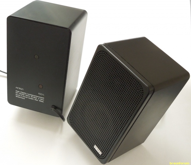

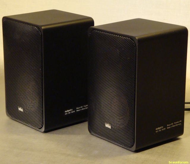

Ich bin seit heute stolzer Besitzer von zwei Miniboxen aus dem Hause ACRON, den legendären 100C. Es hat mich dann doch gejuckt, die Acron mal im direkten Vergleich mit den Output C zu hören. Ich hoffe, es nimmt mir niemand übel, dass ich das hier poste, aber "irgendwie" sind es ja fast Brownies.
Da beide LS vom gleichen Entwickler (Franz Petrik) stammen und auch auf den Millimeter genau gleich groß sind, war mit keinen großen Unterschieden zu rechnen. Die Gesetze der Physik stoßen bei dieser Größe einfach an ihre Grenzen und besseres ist technisch einfach nicht mehr machbar.
links: Acron 100C / rechts: Braun Output C

Was soll ich sagen? Meine Ohren können keinen, aber auch gar keinen Unterschied heraushören. Die Output C gefällt mir optisch ein wenig besser, das bei der Acron aufgesetzte Gitter und das andere Lochmuster sprechen mich nicht so an. Aber in irgendetwas musste sich der Minilautsprecher ja von seinem Bruder unterscheiden.
Der technisch auffälligste Unterschied ist sicher das Gewicht. Will man seine Schätzchen mit auf Reisen nehmen (siehe auch hier), ist der Gewichtsunterschied von 1,2 kg für das Paar zumindest im Flieger schon ein Argument für die Acrons
