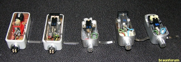

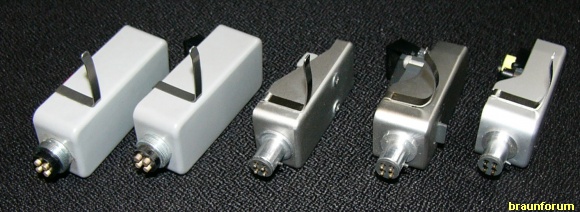

Die Headshells von PCS 5 und PC45x (Audio 1) haben noch einen Braun-eigenen Anschluss mit einer Rastnase unten. Ab PS 4xx (=PS 400, PS410, 420, ..) gibt es dann den SME-Anschluss (Rastnase bzw -stift oben), der dann auch für PS 500, PS 600 und PS 1000 beibehalten wurde. Ich habe mal die verschiedenen Headshells nebeneinander gelegt:
Von links nach recnts:
- Audio 1 (PC 45x)
- PCS 5
- Audio 300 (PS420x)
- PS 600
- PS 1000 (= PS500)
Bei der PS 4xx Headshell gab es auch Varianten mit Längsverstellung der Tonabnehmerbefestigung. Vom Anschluss her sind die letzten drei gezeigten Headshells kompatibel, auch andere Headshells mit SME-Anschluss können montiert werden.

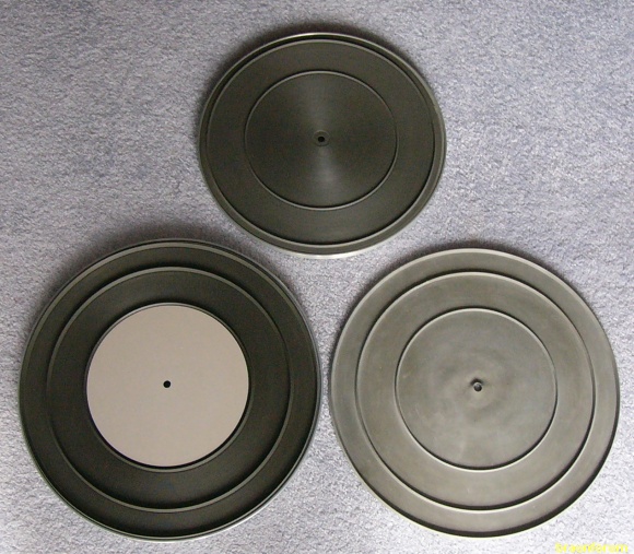

Die Plattenteller unterscheiden sich zunächst schon einmal im Durchmesser: der PC 45x hat noch Single-Durchmesser, der PS 4xx hat einen Tellerdurchmesser etwa wie alte Schelllackplatten (deswegen gibt es für LP's immer vorn und hinten in der Haube einen Ausschnitt) und PCS 5, PS 500, 600 und 1000 haben einen Plattenteller mit LP-Durchmesser. Hierzu auch ein Bild:
Oben der kleine PS 4xx-Teller, unten links der PS 1000-Teller und rechts die Plattentellerauflage vom PCS 5. Die Plattentellerauflagen unterscheiden sich nur beim großen Durchmesser. Die vom PCS 5 ist bis auf die drei Hauptrippen glatt. Die übrigen Auflagen haben zusätzlich in den Zwischenbereichen feinere Rippen/Rillen PS 500, 600 und 1000). Zusätzlich hat der PS 1000 im inneren Bereich eine dünne Aluscheibe als Einleger. PCS 5 und PS 600 haben komplett eigenständige Plattenteller, die übrigen sind innerhalb ihrer Durchmesserklasse austauschbar.
