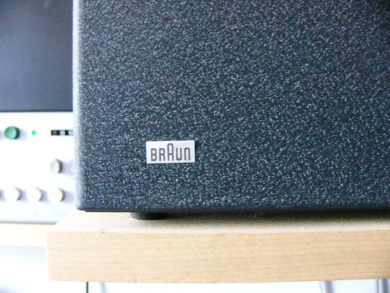

Re: Ps 500
Hallo Sven,
das Schildchen sitzt 25 mm von der linken Gehäusekante und 17 mm von der unteren entfernt.
Die richtige Schildchenbreite - H. Wölker hat verschiedene Größen im Angebot - ist 16,5 mm.
Anbei noch ein Bild.
