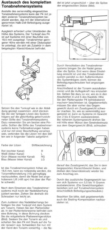

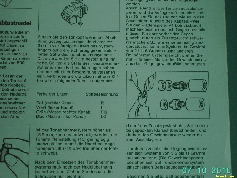

#5 Beitrag von jsbo » 08.09.2013, 21:10
Hier die Beschreibung:
Jürgen S.
PS: P4M auf P4 mit mc2e System umrüsten=Zusatzgewicht notwendig
siehe Zeichnung

Hallo Jürgen,
vielen Dank für die Anleitung!
Gegengewichte sind auch im Anmarsch - jetzt bliebe noch zu klären welches Moving Coil System in Frage kommt.

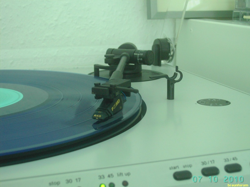

#7 Beitrag von ARS » 13.09.2013, 09:55
Hallo Michael,
bei einem P4 passen auch andere Tonabnehmer Systeme ...wie z.B. von AKG ... das System hört sich sehr gut an !
Der Einbau ist problemlos möglich ...es werden jedoch zwei Gegengewichte benötigt.
Das Original Braun System incl. Nadel ist als "Einzelteil" mittlerweile sehr selten ... da muss der P4 schon mit gekauft werden ... :wink:
