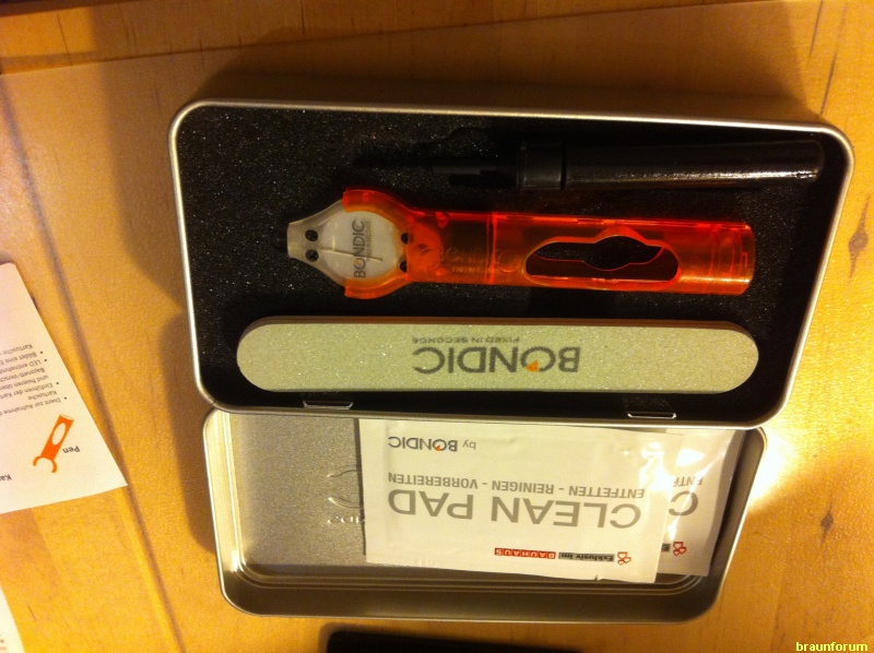

Der Pen mit Kartusche mit flüssigem Kunststoff und auf der anderen Seite die
abnehmbare UV-Leuchte. Kartusche und Leuchte sind bei Bedarf nachzukaufen.

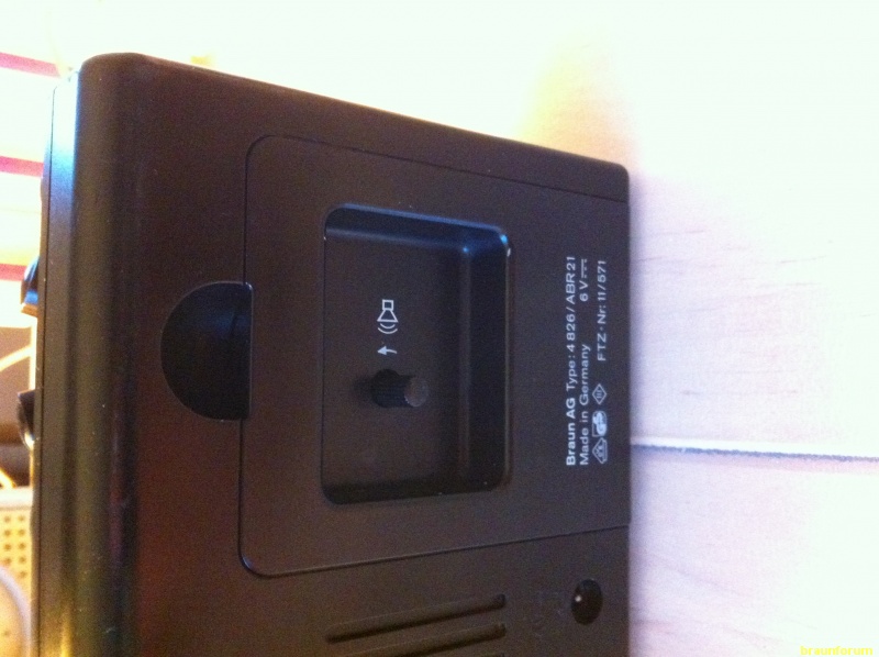

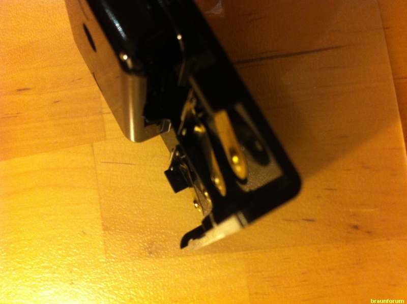

Das Werkstück/der Proband: Batterieklappe vom ABR 21 mit nur noch einer Nase.
So, gemäß der Anleitung die Schadstelle aufrauhen und entfetten; die Sachen dazu sind im Lieferumfang.

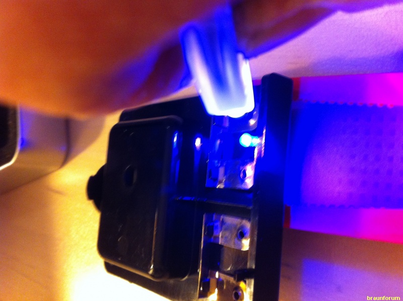

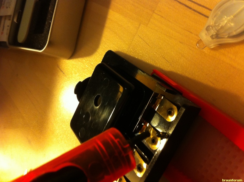

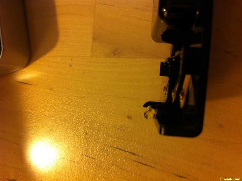

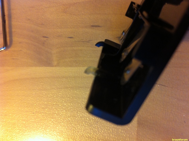

Danach folgt der Neuaufbau der Nase: millimeterweise Kunststoffauftrag und immer wieder per UV-Licht aushärten. Ich habe dazu die Leuchte aus dem Pen genommen, um diesen nicht immer drehen zu müssen.
Danach wurde "gedremelt":

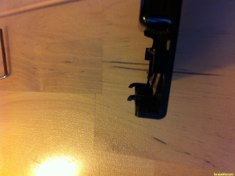

Zuletzt einfach mit Edding geschwärzt.
Fertig :wow: ! Die Nase ist recht stabil geworden und hält sanfter Gewalt stand.
Steigern könnte man die Stabilität sicher noch durch das Einarbeiten eines Drahtstückes.
Die Klappe sitzt nun wieder bündig und die ganze Kraft lastet nicht mehr nur auf der einst verbliebenen Nase.
