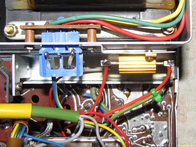

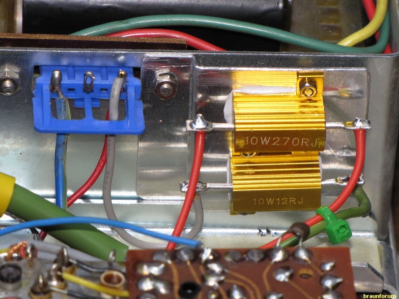

habe gerade einen CEV510 auf den Tisch bekommen. (Prasselgeräusche auf dem rechten Kanal, was aber hier nicht das Thema sein soll, zumal das ja schon erschöpfend behandelt wurde.)
Nach dem Öffnen des Gehäuses stellte ich fest, dass der Selengleichrichter, von wem auch immer, irgendwann mal durch einen Siliziumgleichrichter ersetzt wurde. Abgesehen davon, dass man dabei nicht gerade den passendsten Typ eingesetzt hatte (B80/C1500) und deshalb auch 2 Beinchen über Kreuz legen musste (finde ich einfach unschön), wurde natürlich auch kein Vorwiderstand (12 Ohm) vorgesehen. Dafür meinte es der Reparateur mit der Sicherung Si801 besonders gut und verdoppelte deren Sollwert reichlich von 315mA auf 700mA. Vielleicht dachte er sich dabei, dass damit doch der Gleichrichter immer noch ausreichend geschützt sei ?
Das Ergebnis: (Sorry für das unscharfe Bild, aber meine Kamera ist tatsächlich nicht mehr in Ordnung.)
Der einst schwarze, thermisch ohnehin schon über Gebühr belastete R802 wurde zwischenzeitlich blass vor Hitze und die Leiterplatte dadurch trotz der Lüftungsöffnungen ganz schön angekokelt. Das wurde natürlich nicht durch die überdimensionierte Sicherung verursacht, sicherlich aber durch den weggelassenen Vorwiderstand vor dem Siliziumgleichrichter. Dieser hätte dem R802 noch ca. 0,75 Watt zusätzliche Verlustleistung erspart.
Gruß Heinrich
