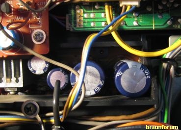

Aufgrund der gewaltigen Resonanz auf meine Frage habe ich mich heute dann mal auf die Fehlersuche begeben. :?
Ursächlich waren die Kondensatoren C325 und C326 (2200μF, 50V), wobei einer komplett defekt war. Scheinen in ihrer Ecke im Gehäuse munter vor sich hin gebrutzelt zu haben. Folge war der Totalausfall der Endstufe ohne Beeinträchtigung der anderen Funktionen.
Vielleicht hilft es ja mal jemanden...

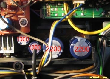

#5 Beitrag von Gulugulu » 04.12.2009, 21:57
Hi!
Der kaputte Elko war der auf dem Photo rechts, also der mit dem größten Abstand zum Kühlkörper. Aber die neben den beiden (1000μF, 35V) werden garantiert gegrillt. Ich habe diese bei der Gelegenheit auch direkt ausgetauscht.

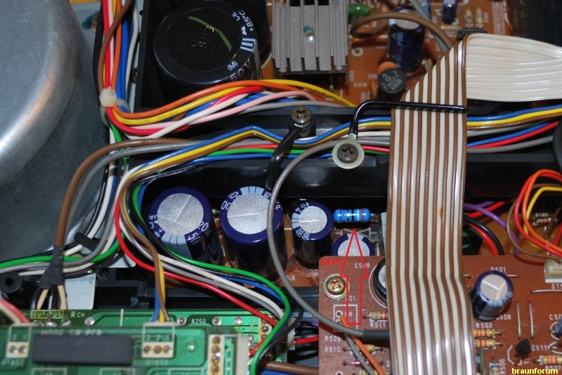

#6 Beitrag von Rudikar » 20.03.2014, 14:59
Hallo Forum,
ich hänge an diese Stelle nun einmal etwas an über einen ganz typischen Fehler des R2 im Netzteil:
Die Anzeichen:
Die R2-Anzeige zeigt nur die UKW Frequenzen. Diese lassen sich auch verstellen, doch ein Umschalten auf andere Eingangsquellen funktioniert nicht, und der R2 gibt auch über die Lautsprecher-Ausgänge keinen Mux von sich.
Die (wahrscheinliche) Ursache:
Der Widerstand R315 = 39 Ohm im Netzteil ist durchgebrannt! Über diesem Widerstand habe ich etwa 6,6 V gemessen. Das heißt nach Ohmschen Gesetz verheizt dieser Widerstand P=U²/R = 1,12 Watt! Es ist daher unbedingt auf einen 2W-Metall-Oxidschicht-Widerstand umzubauen, der auch die Temperaturen verträgt. Das nachfolgende Foto zeigt diesen noch nicht, veranschaulicht aber die Einbauposition. (Ich hatte nur einen Metallfilm-R zur Hand, der hat sich mittlerweile aber bereits wieder gut verfärbt.)
Gruß - Rüdiger
