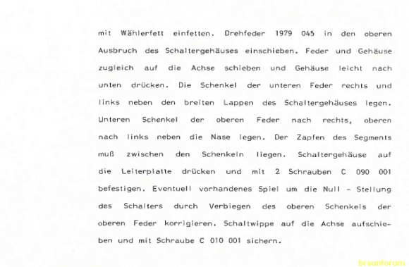

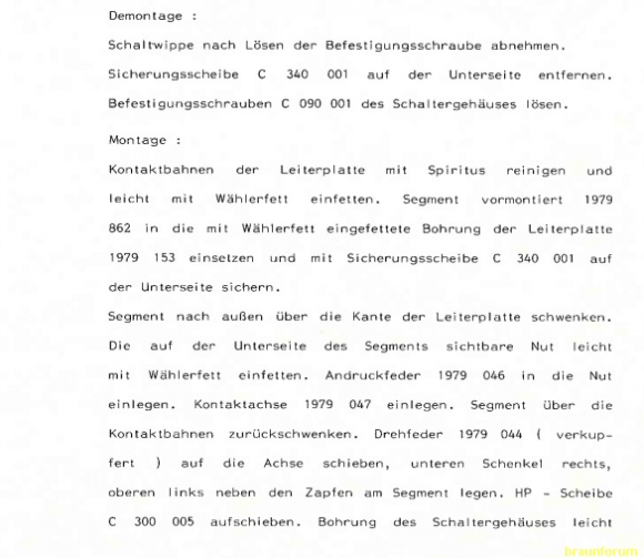

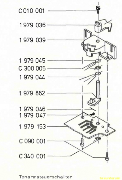

#4 Beitrag von Gulugulu » 04.11.2010, 15:43
levinengel hat geschrieben:Ja, an die Seite hab ich noch gar nicht gedacht, aber ist natürlich einleuchtend. Ist der einfach zu erreichen? Hast du da Erfahrung?
Levin
Ja. Ist sehr einfach. Nimm den Boden ab und du siehst es sofort. Die Wippe lässt sich nach Ausbau zur Reinigung demontieren. Pass nur auf den Sicherungsring auf - der springt gern weg.
Ist sonst kein großes Problem...
