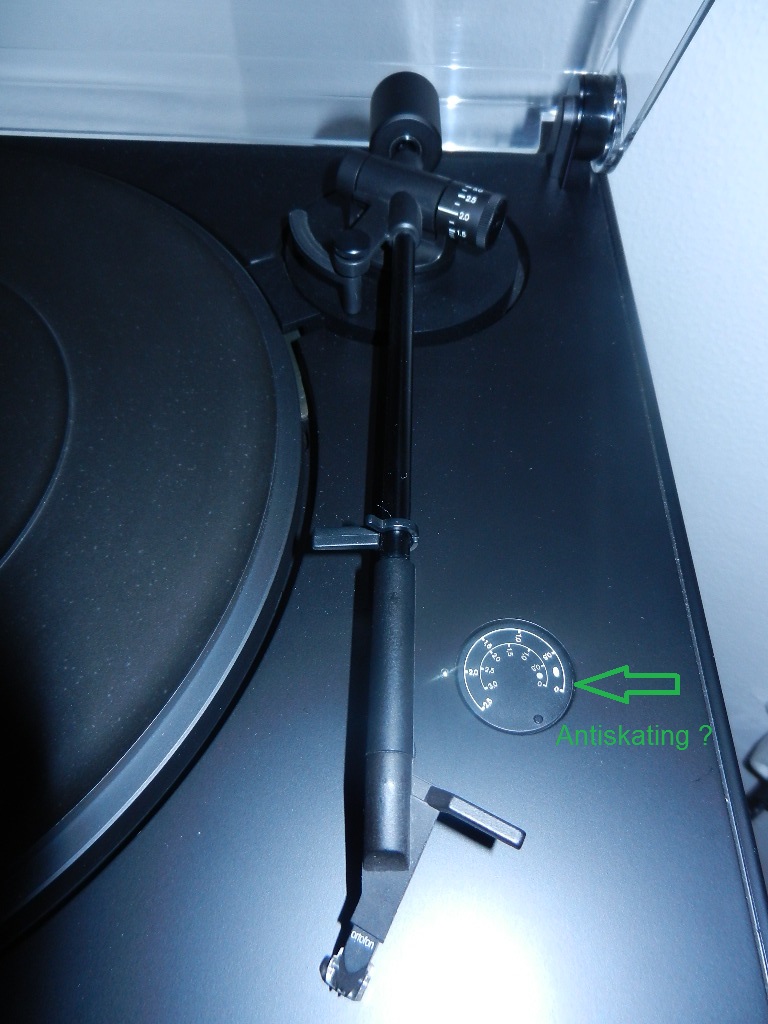

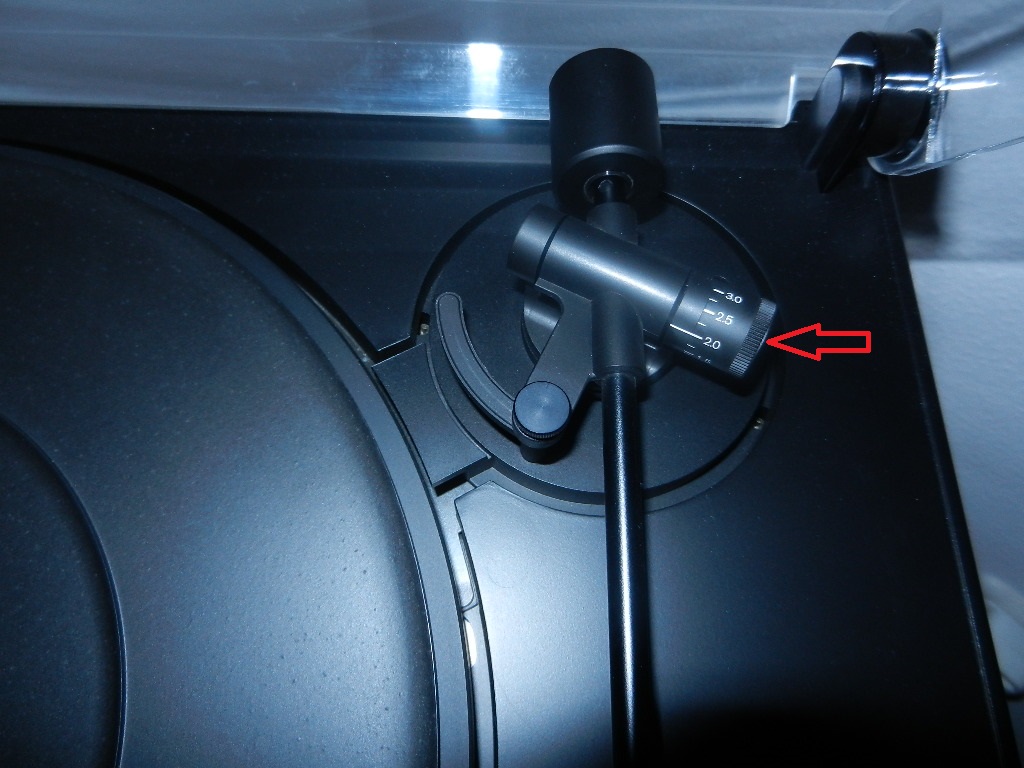

der grüne Pfeil zeigt auf die Anti-Skating Einstellung, der rote Pfeil ist die Skala für die Einstellung der Auflagekraft.

Genau, stelle die Skala beim roten Pfeil auf "0". Dann Gegengewicht so einstellen dass der Arm (bei abgesenktem Lift) in der Schwebe ist. Anschliessend Auflagegewicht (= roter Pfeil) einstellen, z.B. 1,5.
Antiskating (grüner Pfeil) ebenfalls auf gleichen Wert einstellen (also z.B. 1,5).
Habe gerade die Original-Anleitung nicht zur Hand, aber 1,0-1,5 sollten beim Ortofon ok sein. Beim Antiskating die äussere Skala verwenden (zwischen 0 und 0,5 siehst Du so eine weisse Ellipse als Symbol für elliptische Nadeln). Wenn ich mich recht erinnere ist das Ortofon mit elliptischer Nadel.
