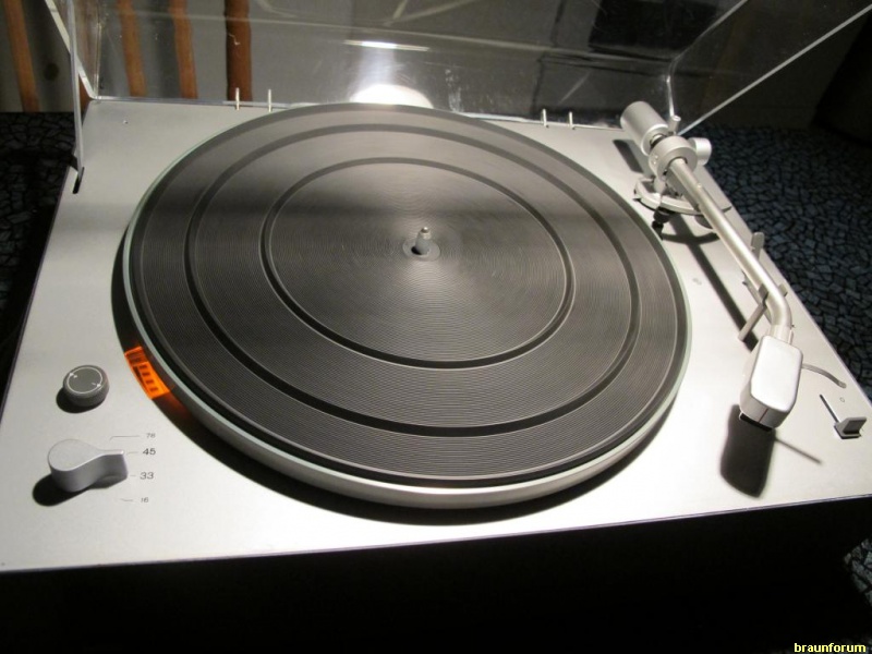

hier Bilder und Beschreibung eines Braun Plattenspielers PS 500, 1 Version Fertigungzeitraum 1968 -1972
Es handelt sich dabei um die 1 Version des PS 500, das sehr häufig ist, da dieser insgesamt 44.000-mal gebaut wurden. Der sofort erkennbare Unterschied zur 2 Version ist die Alufarbene-Deckplatte.
PS 500 1 Version
PS 500 Detail
Besondere Ausstattungen
Quelle: Gebrauchsanleitung Braun PS 500
Synchronmotor mit Stufenwelle, Reibrad, konische Zwischenrolle, Riemenantrieb über Antriebsteller, Plattenteller aus Zinnguss mit 29,6 cm Durchmesser, Gewicht 3 kg, Tonarm aus Aluminiumrohr mit an Skala einstellbarer Auflagekraft (0,5p ...3p), Hydraulisch gedämpfte Tonarmaufsetzhilfe, Tonarmlagerung in Präzisionskugellagern, völlige Ausbalancierung durch Zusatzgewichte, Antiskatingeinrichtung, Automatische Endabschaltung (wahlweise abstellbar), Gefedertes und hydraulisch gedämpftes Zwischenchassis, eingebautes Stroboskop zur Drehzahlkontrolle,

#2 Beitrag von wickerge » 29.12.2013, 18:45
Hallo Norbert,
den PS 500 gab es meines Wissens nie mit einer Alu-Deckplatte, sonden immer nur mit einer silbermetallic lackierten Stahl-Deckplatte. Bei den Kompaktanlagen gab es zuerst bei der Audio 1 Alu-Abdeckplatten, dort wurden sie mit der Audio 2 dann auch durch silbermetallic lackierte Stahlabdeckungen ersetzt.
Ich finde die Alu-Platten edler, aber die gab es nicht mal mehr für den PS 1000.

#3 Beitrag von Wilhelm » 29.12.2013, 19:01
Hallo Gerhard,
der PS1000 hatte eine eloxierte Alu-Abdeckplatte., der PS500 hatte immer eine Stahlplatte.

#5 Beitrag von wickerge » 29.12.2013, 19:44
Hallo Wilhelm,
Du hast recht! Ich hatte zwar extra nachgeschaut, aber ich sehe offensichtlich doch nicht mehr so gut. Beim zweiten Nachschauen mit mehr Licht war es doch klar, der PS 1000 hat eine Alu-Abdeckplatte.
