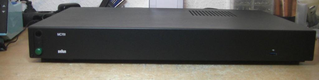

Der MC701 mit fertig bedruckter Rückwand. Den Tuner muss ich mal sehen, ob ich den noch schwarz lackiere. Wenn dann nur, wenn ich das Blech neu bedrucken lasse. Momentan erspar ich es mir.
Zweites Bild die Haube, die baue ich aber erst später an.
