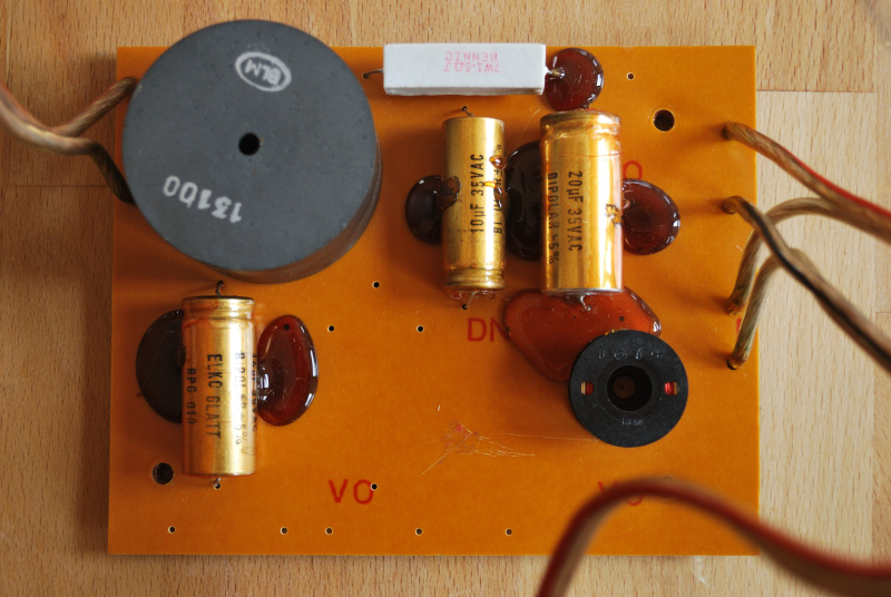

Guten Abend Forum,
bereits länger habe ich vor, einmal einen Beitrag über Frequenzweichen-Bauteile anzufangen. Ich habe ein wenig gesucht – aber hier nicht direkt etwas in der Lautsprecherecke gefunden. Dann kam freilich eine Grippe und nebenbei ging es auch nicht immer ganz besonders, so dass die angefangenen Hobbydinge warten mussten.
Also: ich habe im Laufe der Zeit zwei Paare RM5 erstanden. Bei beiden hieß es, mindestens ein Hochtöner sei defekt. Aber das war/ist es eigentlich nicht. Da ich passende Hochtöner als Ersatz liegen habe, ließ sich das schnell feststellen.
Also habe ich einmal bei einem Lautsprecher die Frequenzweiche ausgebaut. Und siehe da: hier gab es sichtbare Auffälligkeiten. Die RM5-Weiche hat zunächst nur diese sechs Bauteile:
Drei bipolare Elkos glatt mit 35VAC/ ± 5%-Toleranz und folgenden Werten: C1 = 13 µF im Tieftöner-Zweig und C2 = 10 µF und C3 = 20 µF im Hochtöner-Zweig. Dazu eine Ferrit-Spule Dr1 = 1,6mH/Cu d1,4mm (Tieftöner-Zweig) und Widerstand R1 = 1,8 Ohm/7 Watt sowie Luftspule 0,16 mH/Cu d0,6.
Wir Ihr auf dem angehängten Bild sehen könnt,
hat es an der Stelle des Widerstandes R1 eine ziemliche Überhitzung gegeben. Auch die Luftspule DR2 war diesem (zu) hohen Strom ausgesetzt, der Kunststoffträger der Spule war in sich zusammen geschmolzen (beide bereits ausgebaut). (Leider habe ich keine Messeinrichtung, die Spulen von ihren Werten her zu prüfen.) Nun sind die Weichen RM5/RM6 identisch – und erst ab der M10 hat der Hochtöner-Zweig einen Überlastschutz. Hier gab es also zu hohe Spitzen für den HT, möglicherweise durch Knacksen oder einen clippenden Verstärker.
Nun also zum Zustand der Bauteile. Die drei Elkos weisen bei dieser Weiche alle erhebliche Abweichungen von der 5% Toleranz auf: C1 = 16 µF, C2 = 13,4 µF C2 = 25,9 µF. Auch wenn mein Messgerät eine Toleranz selbst von 3% hat, liegt hier einiges sichtbar im Argen. Selbst die bereits beschafften Visaton-Frequenzelkos 10 µF glatt sind jenseits ihrer 10%-Spezifikation: 11,5 und 11,8 µF. Es soll also anderer Ersatz her: Ich dachte an Audyn Folienkondensatoren Q4 MKP mit 5% Toleranz. Leider gibt es die Werte 13 µF und 20 µF nicht, hier müsste ich also durch Parallelschaltung stückeln. Platzmäßig müsste das eigentlich gehen.
Den Widerstand würde ich durch einen Metall-Oxidtyp MOX mit 10 Watt ersetzen. Hier gibt es ja so Theorien mit induktiven Verfälschungen bei Drahtwiderständen. Na ja, das kann man wahrscheinlich vernachlässigen, aber mit MOX kostet es auch nicht viel mehr.
Nun freilich zu der defekten Luftspule. Einen direkt identischen Wert habe ich noch nicht finden können. Bei Reichelt gibt es immerhin 0,15 mH/Cu d0,6, aber da fehlt eben ein ganz bisschen. Da bin ich noch nicht zuende mit der Suche. Von Uli und Gereon kamen Tipps wer die noch haben könnte (DANKE!), aber am allerliebsten wäre mir, ich finde eine für alle leicht verfügbare Quelle. Ob und was genau 0,01 mH Differenz ausmachen würden, müsste ich freilich auch erstmal abschätzen durch Frequenzberechnung des HT-Bandpasses.
So weit bin ich also erst einmal gediehen. Falls jemand einen dicken Denkfehler entdeckt, bin ich für Richtigstellung dankbar. Ansonsten mache ich mal weiter – und suche nach der richtigen Spule noch. Wenn die Weiche mal fertig ist (habe noch nicht bestellt), gibt es ein Foto davon.
Hat jemand mal von Euch konsequent Weichen überarbeitet? Bisher dachte ich ja, die bipolaren Elkos seien nicht unbedingt Kandidaten für einen Wechsel, aber die oben gemessenen Werte lassen mich doch grübeln?
Gruß - Rüdiger

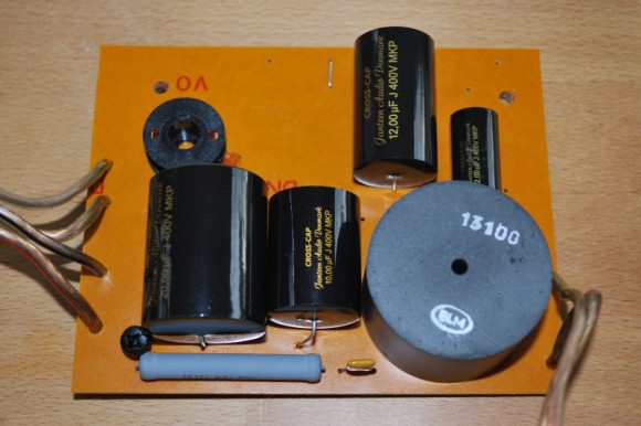

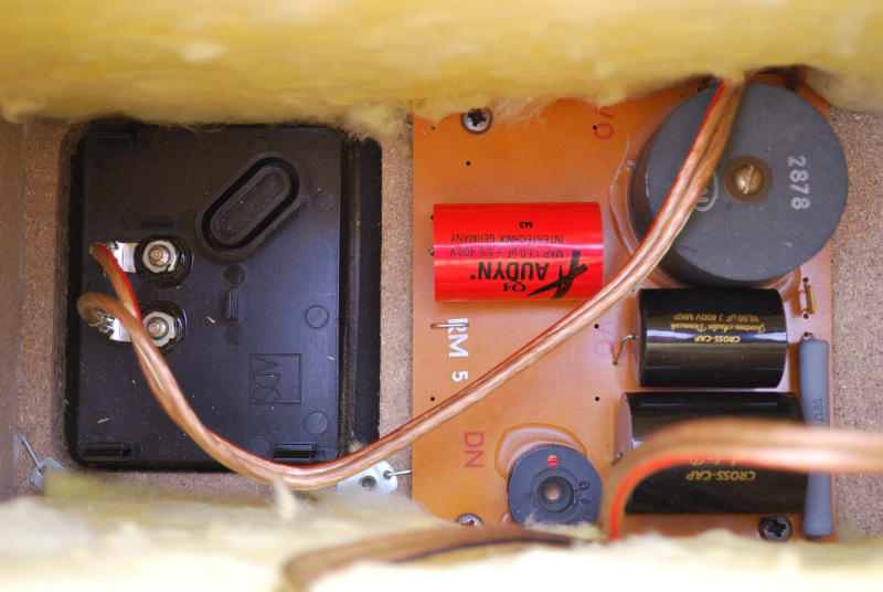

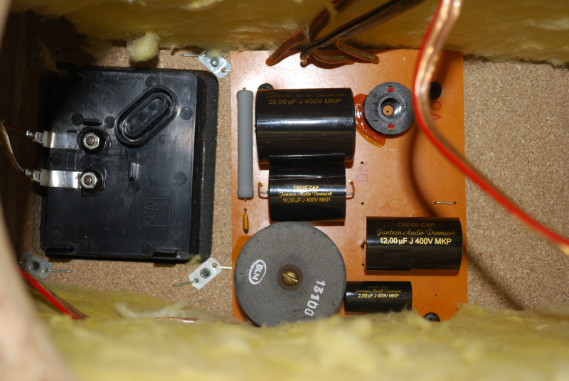

Nun also: wurde es eng auf der Weiche! Ich habe es am Wochenende trotzdem einmal versucht. Wollte einfach mal vorwärts kommen. Nun seht selbst, alt und neu:
Okay, ich gebe sofort zu: schön geht anders! Andererseits ist auch die bisherige Weiche kaum ein Ausdruck von gepflegter Elektronik. Sieht alles ziemlich billigst aus, was Braun da an Weichen in die RM 5 und RM 6 geschraubt hat. (Beide Weichen sind nach Schaltplan gleich.) Alle drei Elkos waren übrigens auf insgesamt vier Weichen komplett von ihren Sollwerten weg - weit über 20% allesamt.
Jedenfalls habe ich diese Weiche gestern dann testweise eingebaut und alles klang einwandfrei. ich sage absichtlich nicht besser, weil ich schon weiß, dass man das nicht wirklich hört. Aber im Vergleich zur vorher dran hängenden CM5 konnte ich zumindest keine Verschlechterung feststellen! Also: das funktioniert technisch schon mal so weit.

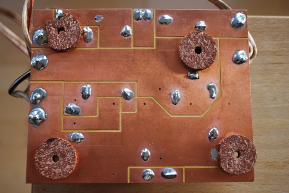

So soll es nun weiter gehen: Ich habe die Platine gescannt und Dank Ulis Tipp habe ich sie in Sprint Layout bereits halb übernommen. Das werde ich nun weiter tun - und dann werde ich sie platzoptimieren, so dass alles ein wenig besser passt. Ich habe gestern ja doch ein paar Löcher nachbohren müssen. Das sollte alles gehen und dann vernünftig aussehen, Dank des Praxisversuches habe ich nun auch konkrete Vorstellungen.
Da, wo ich übrigens die Drahtbrücke hingesetzt habe, kommt ein PTC-Element hin. Braun hat dieses in die CM-Serie eingebaut im Hochtöner-Zweig, auch ab M10, hat es aber für die RM-Serie einfach weg gelassen. Das dürfte auch ein Grund sein, warum ich nun mehrfach von durchgebrannten RM5/6 Boxen gehört habe bzw. warum ich diese in meinem Keller stehen habe. Nach einigem Suchen habe ich gefunden, dass es ein RDE115 ("Polyswitch") war mit diesen Daten:
30V
1,35 Amp Hold Current
2,7 Amp Trip Current
Genau so eines habe ich nun auch bestellt, es wird also bei den neuen Weichen immer vor dem Widerstand kommen.
Tja - und nun also... darf kommentieren/ändern/vorschlagen wer mag.
Sobald ich das neue Platinenlayout fertig habe, sende ich es mal rum. Und habe dann eben auch vor, vernünftige Platinen fertigen zu lassen, die Hartpapierplatten ohne Lötstopp sehen echt... aus!
Grüße -

#19 Beitrag von ARS » 08.12.2015, 10:33
Hallo Rüdiger,
wenn Du Deine RM 5 Frequenzweiche wieder im Original Zustand haben möchtest, kann ich Dir hier weiterhelfen.
Habe in meinem Fundus habe noch eine „NEUE" Original RM 5 Frequenzweiche :!:
Bild Bild
Wenn Interesse besteht, bitte ein PN ... :wink:

#20 Beitrag von v/d/b » 08.12.2015, 11:08
Moin Rüdiger,
das passt doch auch so schon ganz gut.
Wenn Du aber sowieso neue Platinen zeichnen willst, bietet sich eine Optimierung des Layouts natürlich an.
Jedenfalls sehen Deine Weichen jetzt schon deutlich aufgeräumter aus, als die frei verdrahteten in meinen L910 :respekt:
Rudikar
Beiträge: 403
Wohnort: Bamberg
Re: Defekte RM5-Frequenz-Weichen - Bauteilwechsel
#21 Beitrag von Rudikar » 23.12.2015, 15:41
Hallo Forum,
kurz vor Ende der Hektik hier noch eine kleine Aktualisierung: Um wenigstens ein Paar RM5 fertig zubekommen - dann hätte meine Tochter in ihrem ehenaligen Zimmer zu Weihnachten wieder Musik gehabt, denn ihre eigene R2-Anlage hat sie beim "Ausziehen" samt LS mitgenommen - also, da wollte ich noch eine zweite Weiche auf alter Platine bestücken. Habe ich also Sonntag auch. Nun mit etwas veränderter Anordnung der 13 µF, so hat man nämlich auch das vierte Schraubenloch frei. Das PTC-Element war auch angekommen und ebenso mit eingebaut.
Aber - nach dem Zusammenbau: keine Musik aus dem Hochtöner! :-(
Nun konnte es ja nur die Luftspule sein. Die hatte ich zwar auf Durchgang durchgemessen, aber mangels Erfahrung konnte ich etwas anderes nicht so recht bewerten: den viel zu kleinen Widerstand. Auch erst jetzt ist mir klar, nach Ansehen von Bildern mit heilen Spulen, dass diese merkwürdige "Schmelzkappe" immer ein Zeichen für Überhitzung und Zerstörung ist. Die Anfärbung unter dem Widerstand hätte mir ein weiteres Indiz sein können.
Nun müssen also neue Luftspulen her! Gleich drei insgesamt, denn bei vier Weichen sind drei hin! 16 mH/0,6 mm Cu. Die habe ich bisher nirgends gefunden, also werde ich nun solange tatsächlich mal zur Überbrückung die 0,15 mH/0,6 mm Cu Visaton bei Reichelt bestellen.
Ach ja: und das neue Platinen Layout: Mit Sprint habe ich erst einmal das alte nachgezeichnet. Und will daraus das neue generieren.
Wobei ich wohl doch mehr umstellen werde als ursprünglich gedacht. Um einfach den Platz besser zu nutzen. Unter Beibehaltung der ursprünglichen Abmessungen jedoch. Diese Weichenplatinen schienen ja gleich für mehrere Anwendungen gefertigt worden zu sein. (Daher die vielen unnützen Löcher und Bahnen.) Aber bereits die RM7 hat doch wieder eine ganz andere. So muss ich mich also an nichts halten, die neuen Platinen müssen nur der Bestückung für RM 5 und RM 6 gerecht werden. Zwischen Weihnachten und Neujahr müsste dafür genau die richtige Zeit sein. :-)
Euch sehr schöne Weihnachtstage - und endlich Schluss mit der Hektik!
Rüdiger
#22 Beitrag von Elevat0r » 13.01.2016, 18:12
N'Abend!
So, als Vorsatz für's neue Jahr habe ich mir jetzt auch mal wieder meine 2 defekten RM5 an die Brust genommen. Allerdings bin ich mehr und mehr verwirrt...
Die Hochtöner von beiden Lautsprechern gehen zwar, nach Neubestückung der Weiche bis auf den Dr2, sind allerdings an die 10dB leiser als die Tiefmitteltöner...
Erster Schritt war natürlich das schrittweise Zerlegen der Weiche und die Überbrückung einzelner Brocken. Durch Überbrücken des Lastwiderstandes (ich hatte jetzt bei der Neubestückung wie von Rudikar vorgeschlagen einen 10W statt einen 7W genommen) wurde der Hochtöner deutlich lauter, allerdings noch nicht ausreichend laut. Außerdem klang er "komisch", als wäre ein zusätzlicher Tiefpass drin.
Statt dem Lastwiderstand habe ich jetzt mal einen Pegelregler (www.visaton.de/de/chassis_zubehoer/zubehoer/lc57.html) eingebaut, und back to basics... Wieder viel zu leise der Hochtöner, auch wenn ich den Regler voll aufdrehe.
Ich habe auch die von Rudikar beschriebenen "Schmelzkappen" auf den Dr2-Luftspulen. Sie haben nach wie vor Durchgang, die Induktivität kann ich leider mangels passendem Messgerät nicht überprüfen. Außerdem ist mir etwas skurriles in den von mir verlinkten Originaldokumenten von Braun aufgefallen. Auf der Bestückungsliste steht der Dr2 mit 0,6mH angegeben, auf dem Schaltplan wiederrum mit 016mH. Der Bestückungplan gibt allerdings 0,16mH an. Wat denn nu? Oo Rein rechnerisch kommen bei einem Butterworth von 18dB Flakensteilheit am ehersten die 0,16mH hin, aber ich bin etwas verunsichert.
Mal ne ganz generelle Frage: Wofür ist genau welches Bauteil in der Weiche verantwortlich? Prinzipiell ist doch ein Kondensator als Hochpass zu sehen, eine Spule als Tiefpass und ein Widerstand einfach nur als Dämpfung des gesamten Signals. Wieso ist dass im Signalweg vom Hochtöner überhaupt eine Spule verbaut?
Fragen über Fragen, vielleicht kann ja jemand ein wenig Licht ins Dunkle bringen... :wink:
Danke euch schon mal!
#24 Beitrag von Elevat0r » 13.01.2016, 19:51
Hallo Rainer,
Schön dich mal wieder zu sprechen. :)
Nun ja, das seltsame an der Sache ist ja, dass wenn ich die Hochtöner "solo" direkt am Verstärker laufen lasse, sie eine absolut normale Lautstärke haben und auch gut klingen.
Nur in Verbindung mit der Weiche passieren komische Sachen...
#26 Beitrag von Elevat0r » 13.01.2016, 21:04
Hmm, aber wie ist weiter vorzugehen?
Klanglich kann man die Box so nicht lassen, so ist sie bei weitem zu Tiefmittelton-lastig. Der Hochtöner ist auch "neu", kommt aus dem Bestand von Rainer...
Also was wäre eine Option? Tonne auf und rein mit den Boxen? Wäre schade. :cry:
