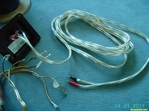

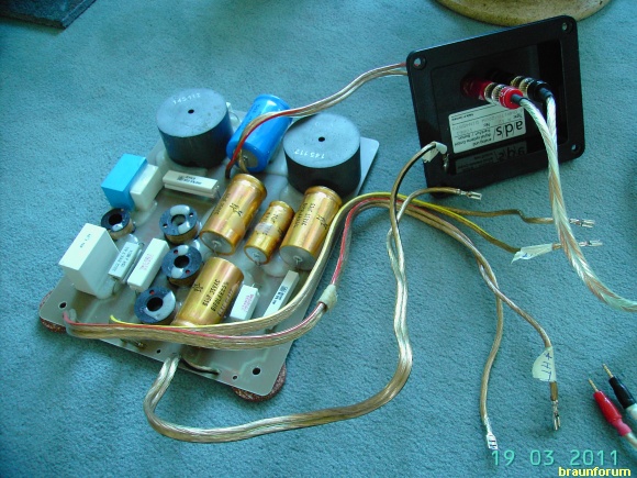

Querschnitt Lautsprecherkabel / Frequenzweiche
Hallo Braun Freunde,
habe mir gerade mal eine RM7 Frequenzweiche vorgenommen.
Erstmal ein sehr schweres Teil, hochwertige Bauteile und die Kabel im "Inneren der Box" sind 2,5 mm² ausgelegt
Warum sollte man bei den wesentlichen längeren Lautsprecher Kabel weniger als 2,5 mm² nehmen
Meine LS-Kabel haben 3 mm² Querschnitt bei Längen zwischen 4 und 7 Meter Länge.
Fabrikat Oelbach, Typ Rattlesnacke, 3 mm² , Kosten zwischen 6,99 bis 9,99 €/Meter. (Der günstigste Anbieter war das Saturn-Stammhaus in Köln
Mit 2,5 mm² Querschnitt für die LS-Kabel liegt man sicher richtig.

Hallo Thomas (Thoman)!
Ich muß widersprechen bezüglich der internen Verdrahtung in den Boxen:
Bei hohen Anschlußlängen über 5m verhindert ein dickes Kabel den Spannungsverlust, BIS zur Box, die verbauten etwa 50cm Kabel in der Box werden dann optimal versorgt.
Nochmal der Vergleich mit einer Birne (zb. 12V/20W):
10m dickes Kabel + 50cm dünnes = Birne leuchtet normal
10,5m dünnes Kabel = Birne deutlich dunkler
Deswegen muß schließlich bei diesen Halogenseilsystemen Kabel mit 2,5 qmm oder 4qmm verwendet verwendet werden, sonst leuchten die Birnchen unterschiedlich hell, abhängig von der Entfernung zum Trafo.
Natürlich fließen bei Zimmerlautstärke geringere Ströme, als bei solchen Halogensystemen und ein evtl. Spannungsabfall kann durch leichtes Anheben der Lautstärke am Verstärker problemlos ausgeglichen werden. Richtig zum Tragen kommt das Ganze eh erst bei hohen Baßanteilen der Musik.
Das Alles ist eher theoretisch zu sehen, genau, wie die Verwendung gleicher Kabellängen zur Vermeidung von Laufzeitunterschieden zu beiden Boxen. Man optimiert die Anlage in einem kleinen Bereich, fürs tägliche Hören nicht zwingend nötig.
Originale Kabel an alten Lautsprechern würde ich deswegen auch keinesfalls ersetzen, lieber gut reinigen!
Schöne Grüße
Schöne Grüße

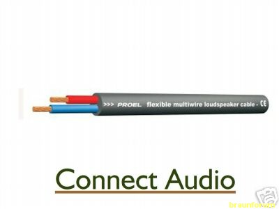

Hallo Anton.
Hier in England gibt es ein exzellentes Lautsprecherkabel von Proel mit 1,5 mm Querschnitt. Das Kabel ist ultraflexibel und läßt sich leicht hinter Möbeln verlegen.
Außerdem sieht es auch noch sehr zurückhaltend aus.
http://cgi.ebay.co.uk/Proel-HPC610B-Pro ... 588082a735
Der Preis ist per Meter und die Firma Connect Audio liefert Weltweit.
(Der Versand kostet nach Deutschland £3,- unversichert und £8,- versichert)
Beim Anschließen solltest du darauf achten das die Pfeile auf dem Kabeln vom Verstärker Richtung Boxen weisen ( Ja, ja ich hör schon den Aufschrei: HiFi Voodoo!... Ist mir aber egal, weil ichs getestet habe und weiß das es besser klingt!). Das Kabel gab es auch mal mit 2,5 mm Querschnitt, ist aber zur Zeit leider nicht erhältlich

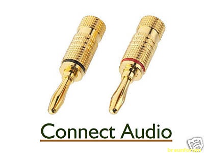

Die Firma bietet auch gute Lautsprecherstecker an, die lötfrei gekrimpt (geklemmt) werden.
http://cgi.ebay.co.uk/Loudspeaker-4mm-b ... 5885eef098
Gruß Rasmus

hallo Braunfreunde,
dieser thread hat mich denn doch dazu veranlasst, mal hinter meine LS 200 zu kriechen und nachzusehen. Ich hatte vor etlichen Jahren den Vorgängerinnen im Glauben an den Nutzen großer Querschnitte 2 mal 5 m. Oehlbach-Kabel spendiert. Das verwende ich auch nach wie vor. Soeben also bin ich wieder hervorgekrabbelt und habe festgestellt, dass ich damals nicht weniger als 6 mm² genommen hatte. Ich halte es auch nach wie vor für richtig, nicht zu dünne Querschnitte zu verwenden. Letztlich soll bei größeren Boxen ja auch die Leistungsreserve des Verstärkers mit an die Boxen, was sich in besserer Dynamik bemerkbar macht.
Das ist indessen kein Muss, im Gegenteil dürfte hinter den Versuchen, besonders abgeschirmte Kabel oder große Querschnitte zu verwenden, eher der Versuch der Industrie gesteckt haben, solches Material zu propagieren. Wie der Link von p1i zeigt, war viel fauler Zauber dabei. Wichtiger sind m.E. gute Stecker am Verstärker. Was nun Antons L 710 angeht, war doch das von Braun serienmäßig an ihnen verdrahtete Kabel auch nicht gerade ein Klingeldraht. Es dürfte also richtig sein, wenn er auch solches Material wieder verwendet hat, wie Braun es ursprünglich verbaut hat. Am L 710-Kabel waren serienmäßig DIN-Stecker angeschlossen, die gehören an den CEV 510. Wenn es aber damit genauso gut klingt, macht Anton auch alles richtig.

In Deutschland sind Directional Cables noch kaum auf dem Markt. In England sind die bei Hi-End Händlern bereits Standard.
Meine Erfahrung habe ich mit dem von mir weiter oben abgebildeten Proel Kabeln gemacht. Ich benutze 2.5mm für meine M15 und 3.5mm für meine weiter entfernt stehenden LS200. Leider gibts die Proel Kabel zur Zeit nur als 1.5mm
Ich wede die Firma Connect Audio mal anschreiben und fragen ob sie die in Zukunft wieder führen werden.
Bei den Steckern am Verstärker (und den Boxen) bin ich genau deiner Meinung.
Ich benutze die von mir oben abgebildeten vergoldeten Stecker. Die stehen zwar etwas hinter der PA4 hervor, das macht aber nichts da sie sehr schön aussehen.
Toll an den Steckern ist auch das man sie nicht löten muß und jederzeit in Sekundenschnelle wieder abnehmen kann, sollte man seine Kabel wechseln wollen.
